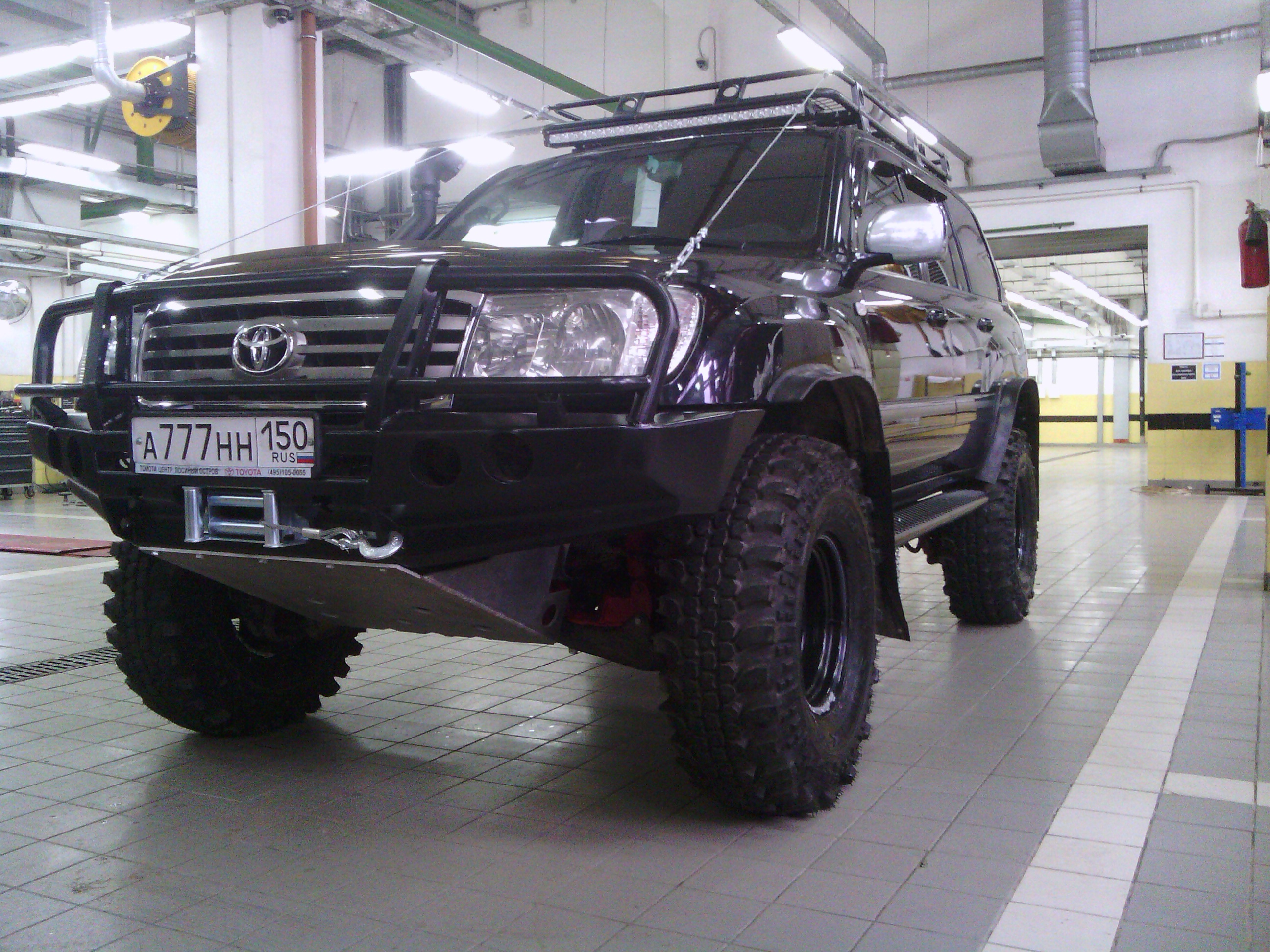

Не могу фотки выложить как обещал,получилась 100ка на 36 симаках.Кому интересны фото,скину на мыло.

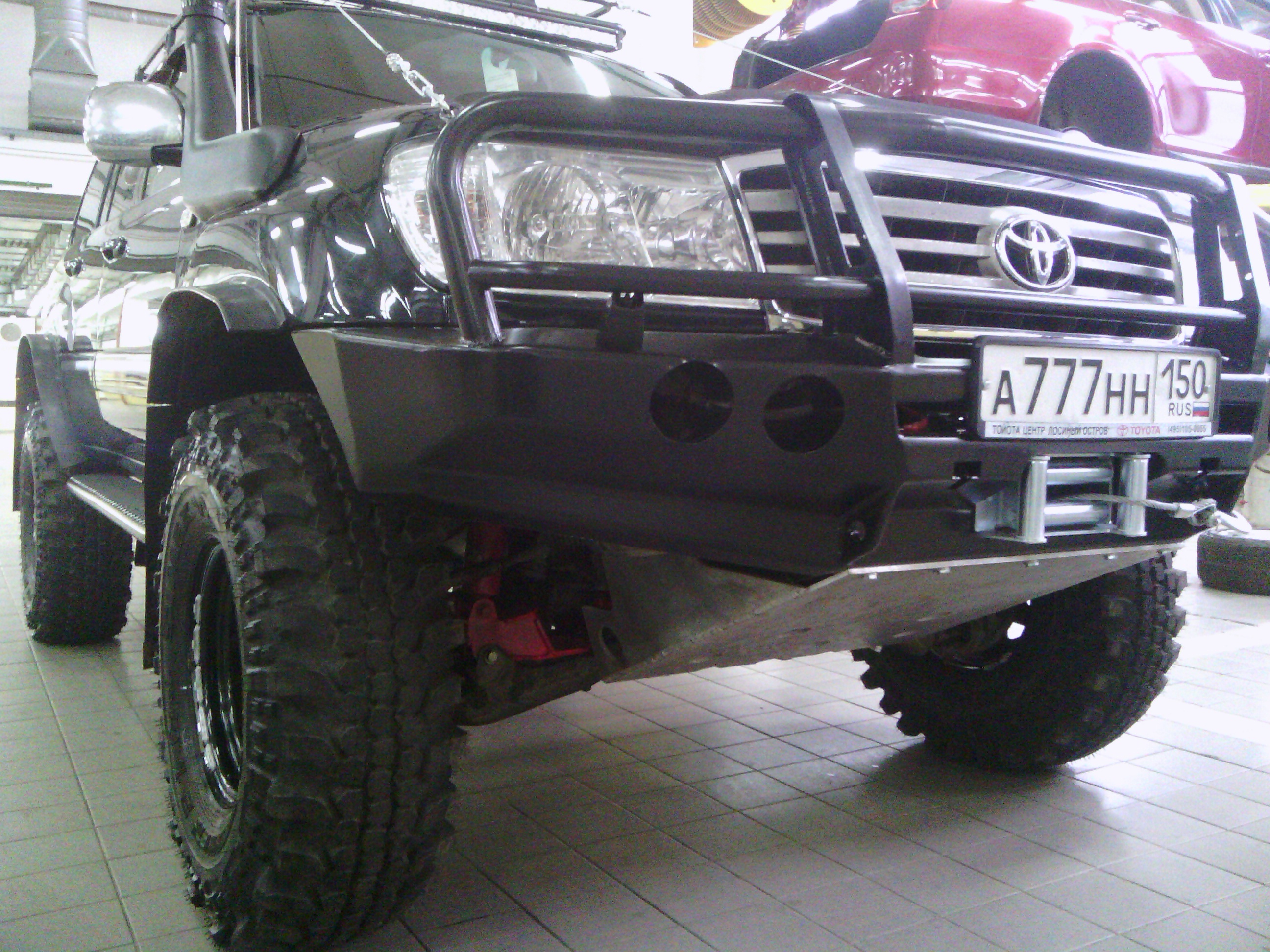

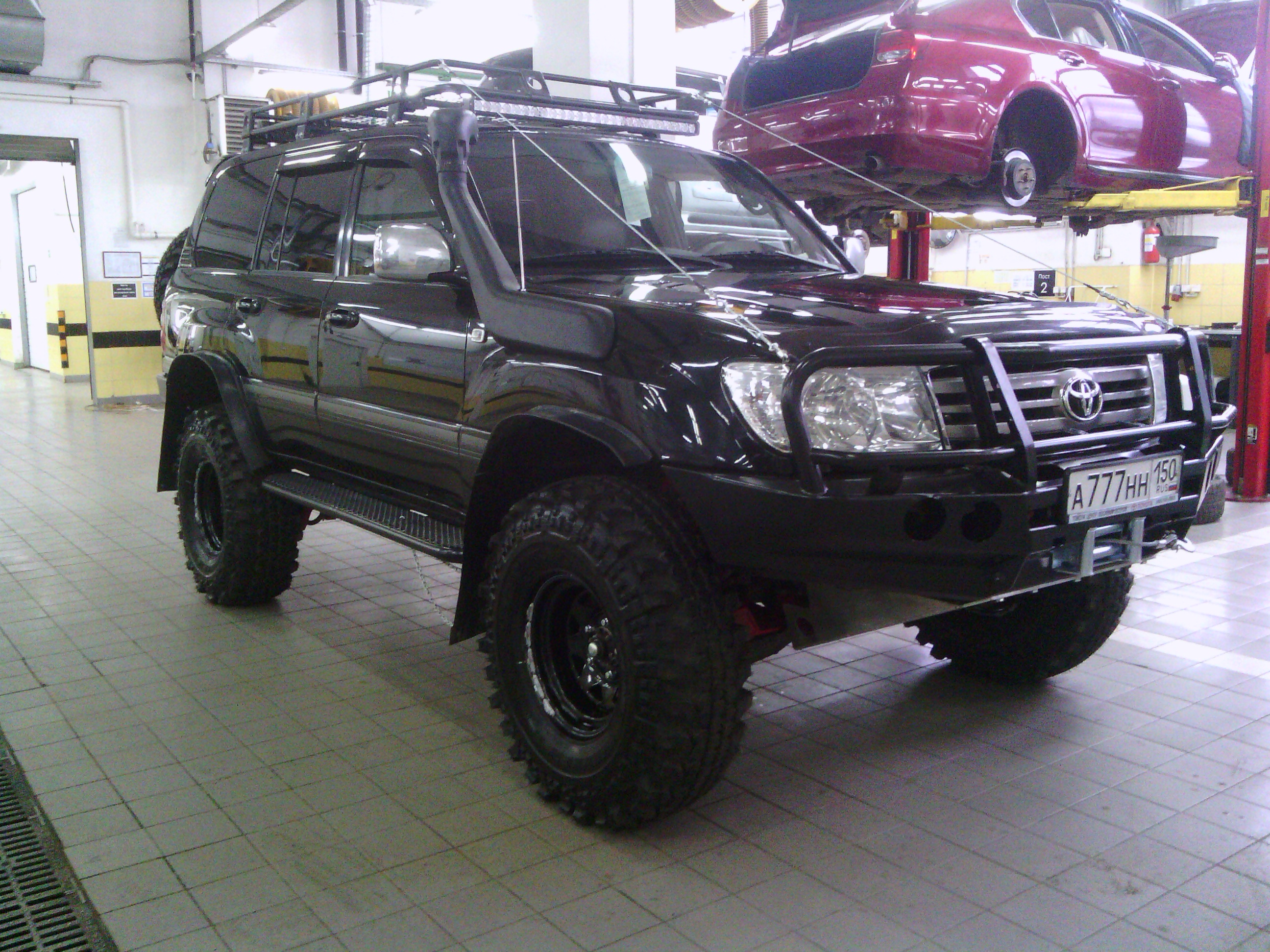

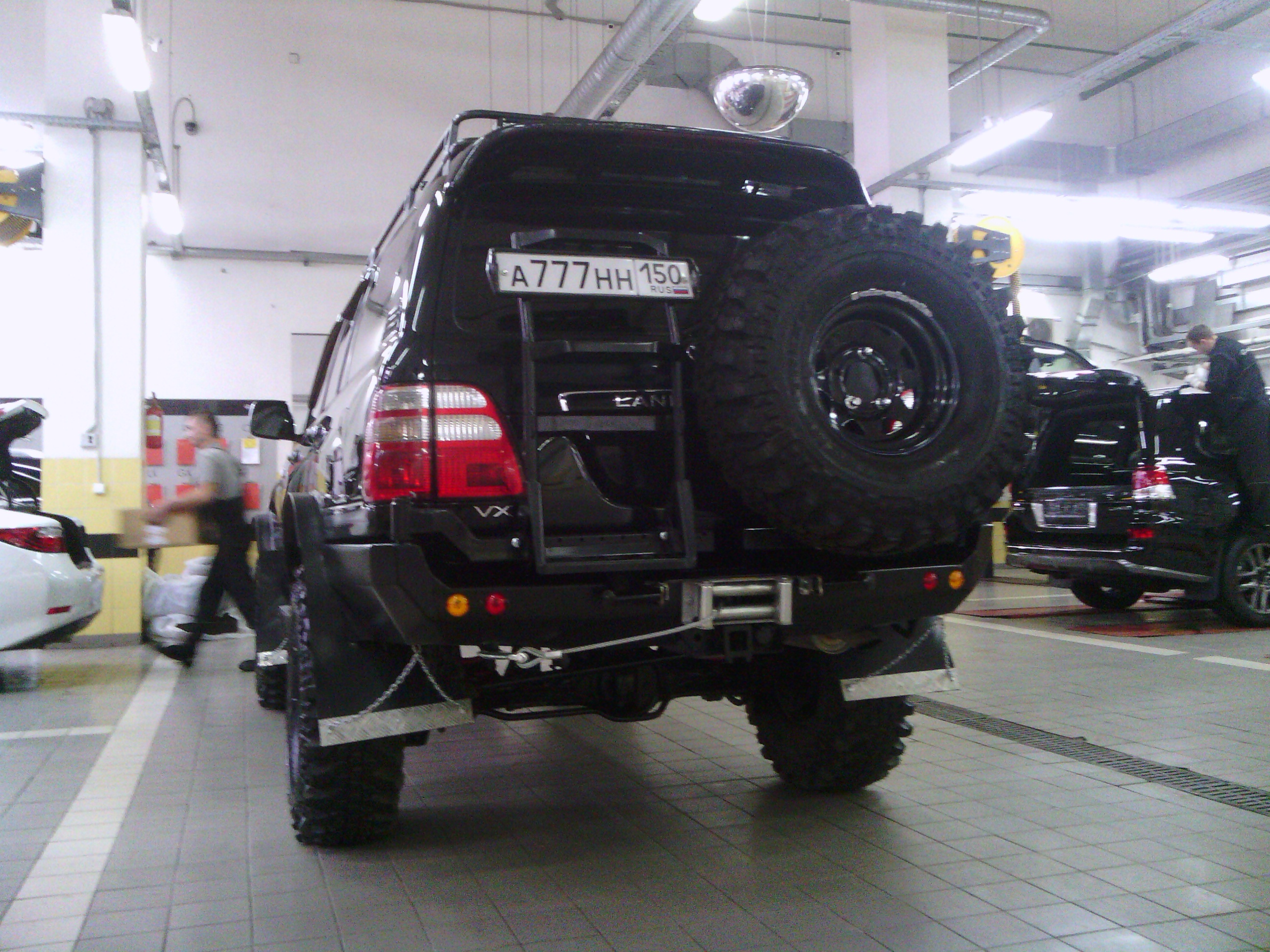

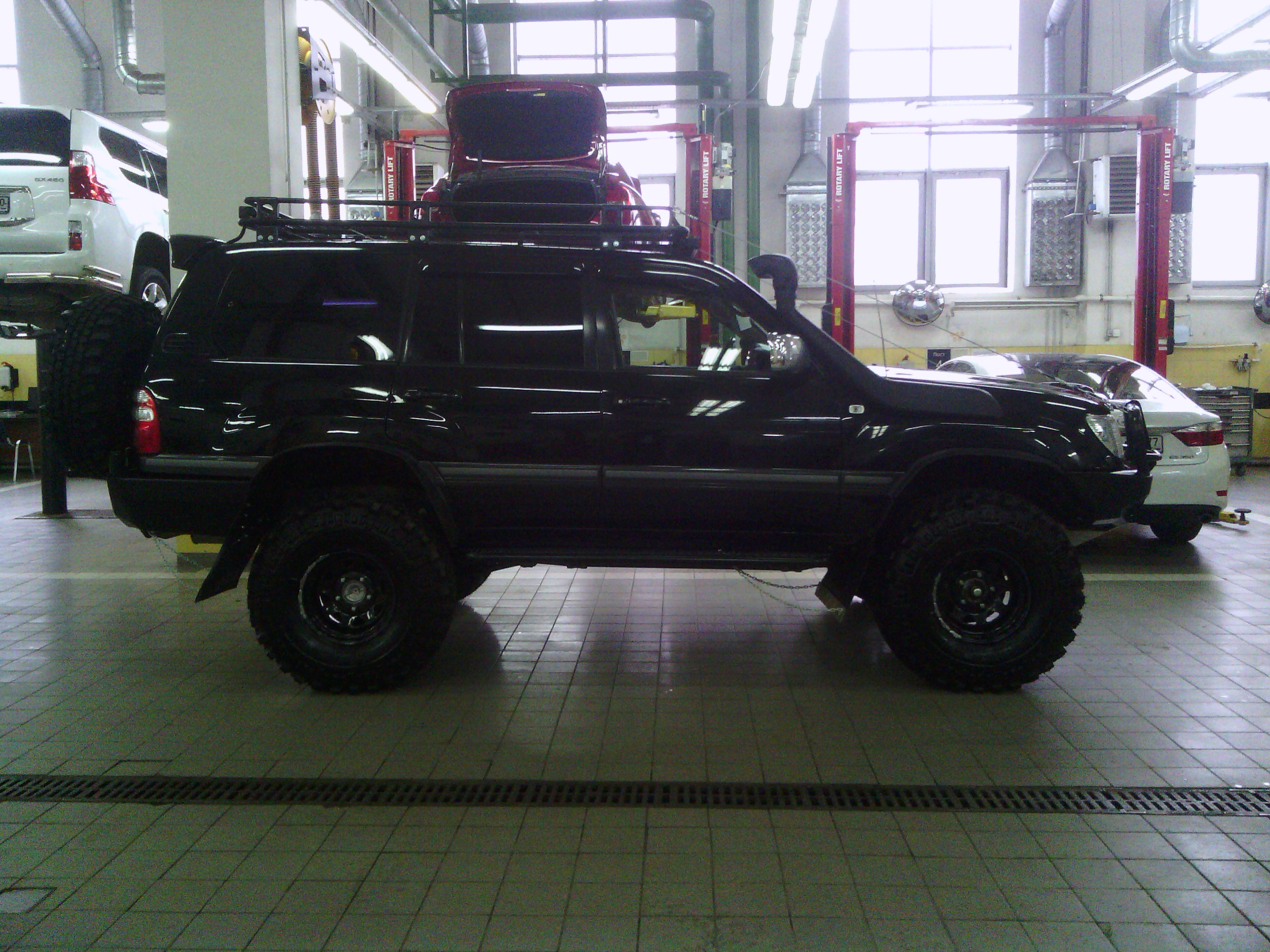

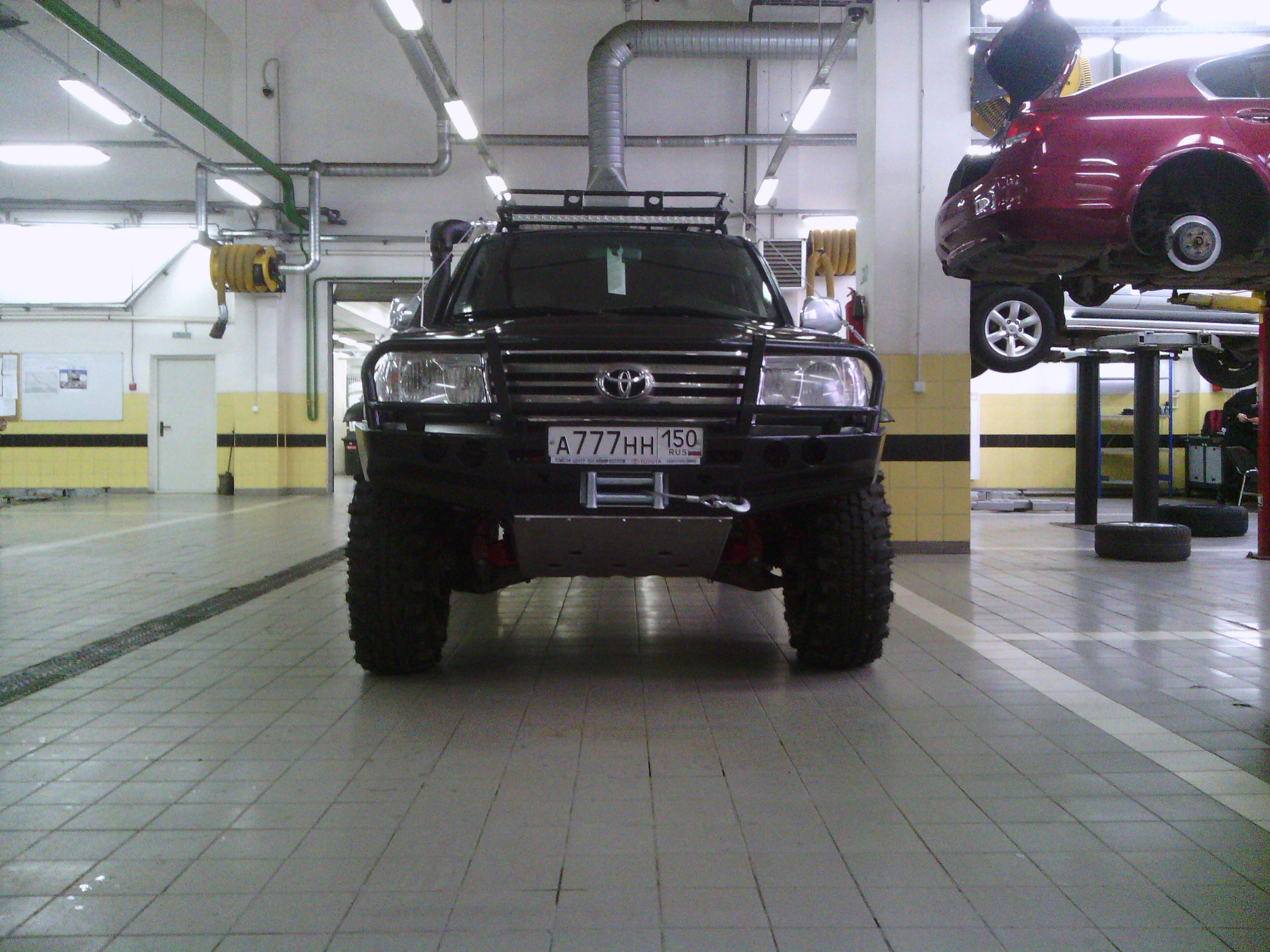

выкладываю фото, присланные Романом
к сожалению, на них не видно технических подробностей проведенных модификаций :cry:
более интересно было бы увидеть фото конкретно передней и задней подвески, а также увидеть замеры получившихся в итоге ходов подвески на сжатие и на отбой

мне вот очень интересно, долго ли проживет с этими колесами
Рулевое
Шар опоры
Ступицы
Re: Лифт сотки
Сообщение Димыч » 21 ноя 2013, 16:26
Машина собрана на Ярославовом железе. Наше вроде как все, Питерское. За защитой особо не видно, но КМК это оно. Бампера точно Тамерлановские.
У нас такие катаются. А что там не так со ступицами? Рулевое по-нежнее кэшна, чем червяк, зато люфтов в нем меньше. Шаровые - менять периодически, и нормально все будет. Не думаю что они космических денег стоят. Я на 80 раз в 2 года шкворневые меняю - набиваются обоймы роликами, ничего! Тут даже проще.
