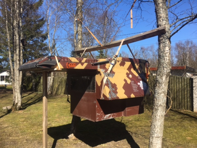

Снятие и установка. Решение!
Решение выбрано! на просторах интернета найдено решение изготовленное и опробованное другим самодельщиком. На данный момент более интересного и компактного решения я не нахожу. Так что будем изготавливать по схеме размещенной ниже:
Установка задних опор
Наклоняем дышло к земле и открыв задний борт прицепа вставляем задние опоры в кронштейны приваренные внутри багажного отделения.Опускаем прицеп, что бы опоры коснулись земли.
Остановка передних опор.
Затем выдвигаем опорное колесо и крутим его на подъем до максимума. Затем вставляем передние опоры в кронштейн размещенный на передней части нижнего кузова жилого модуля. Раскрепляем опоры между собой распоркой на двух болтах. Крутим подпорное колесо на опускание дышла.
Выдвигание прицепа из под модуля стоящего на опорах.
И все что нам остается сделать, так это просто выкатить прицеп из под висящего на опорах жилого модуля!
Процесс погрузки естественно осуществляется в обратном порядке. =))
Вид задних и передних опор.
В отличии от опор которые применяет самодельщик в представленном видео, мои передние несколько посложнее получаются! Из за того, что мой модуль не цельный а разборный!
Думаю что на чертежике все понятно. Поясню только то что толстой синей полосой указан кронштейн закрепленный на переднем нижнем кузовом, а толстой зеленой полосой над ней показана распорка между двух опор, помогающая перераспределить нагрузки работающие на излом опор.
