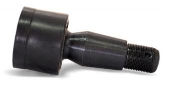

Оказывается, есть вот такие ремонтные пальцы, которые залиты полиуретаном с высоким содержанием графита. Эта деталь просто вставляется в корпус шарнира, и закручивается крышкой (та что на маленьких болтиках)
Посоветовался я сами знаете с кем :D Так вот, розумна людына говорит, что т.к. при таком использовании рульнаконечник нагружен по оси, а не радиально, и внутри есть пружина, что поджимает сухарь, то возможно при разгоне эта пуржина будет сжиматься, и появляться люфт. А может и не будет такого эффекта, может массы не хватит чтобы сильно сжать пружину.
Так вот, я уже форум КАМАзовский почитал :D Они к этому наконечнику с ПУ скептически относятся, привыкли к железным вкладышам. Но всё равно некоторые испытатели пробуют их, и говорят, что руль лёгкий. В общем кому-то нравится, кому-то нет, всё как обычно.
При установке пальца с ПУ, пружина не устанавливается. Так что, возьму б/у тягу, и этих два пальца, они по 50грн. Правда, на таком пальце будет сложнее резьбу нарезать...

Re: Задние рычаги подвески из рулевой тяги грузовика
Сообщение DenSity » 24 окт 2013, 18:39
с легковыми попутал, там вставка пластик, и шар хромированый... не обращай внимания
про крышку
представь, отрезал ты от корпуса наконечника боковую трубу
корпус стал круглым
приложил ты его к дырке на раме, на нужное место
как закрепить?
от круглой болванки, диаметром больше корпуса ШС отрезаешь блин
в блине вытачиваешь круглую полость под диаметр ШС
по краям по окружности сверлишь 3-4 отверстия
получается крышка
дальше 2 варианта, на выбор
1) просовываешь ШС пальцем в дырку кронштейна рамы (дырку расширить с запасом, чтобы палец мог в ней качаться), и накрываешь весь ШС с тыльной стороны крышкой, прикручмваешь ее болтами к кронштейну на раме, со стороны, которая смотрит вперед по ходу машины.
2) сверлишь в центре крышки отверстие под палец с запасом, укладываешь ШС в крышку, тыльной стороной прикручиваешь к кронштейну на раме, со стороны моста.
ШС находится внутри этой крышки, крышка крепится болтами к раме через отверстия по краям.
сечение крышки П-образное
наверное ты так и хотел %)
