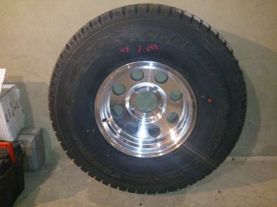

Сообщение ValentinAK » 28 ноя 2013, 00:23
С резиной дела отлично обстоят. Без нее не очень. :)

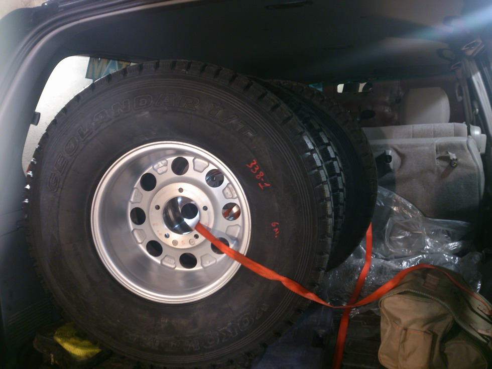

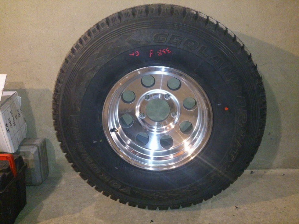

Привез я колеса. Выглядят зачетно. Ну, в смысле правильно выглядят, мне понравилось.

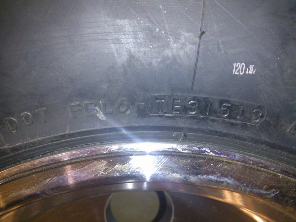

DOT FBL6 TE31513
Все замерил и запротоколировал. Главное, что новое колесо поместилось на мою калитку и нормально к ней прижалось. И левая дверь багажника все так же продолжает открываться без необходимости откидывания калитки. Я немного переживал за этот момент. Теперь немного цифр:

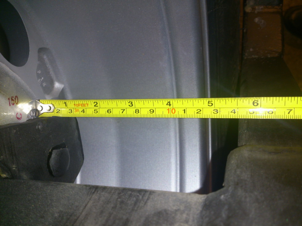

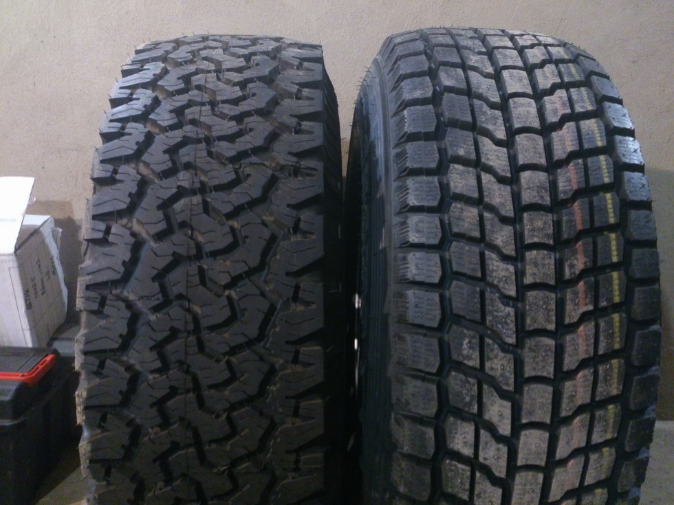

Расстояние от привалочной плоскости до боковины покрышки не изменилось по сравнению с железными дисками вылетом -3мм и БФГ АТ 295/75. Как было 145 мм так и осталось. Таким образом новое колесо будет выступать наружу ровно на 5 см дальше. Это я тоже померял. Расстояние от привалочной до наружной боковины 200 мм. У БФГ на восьмерках 150 мм.

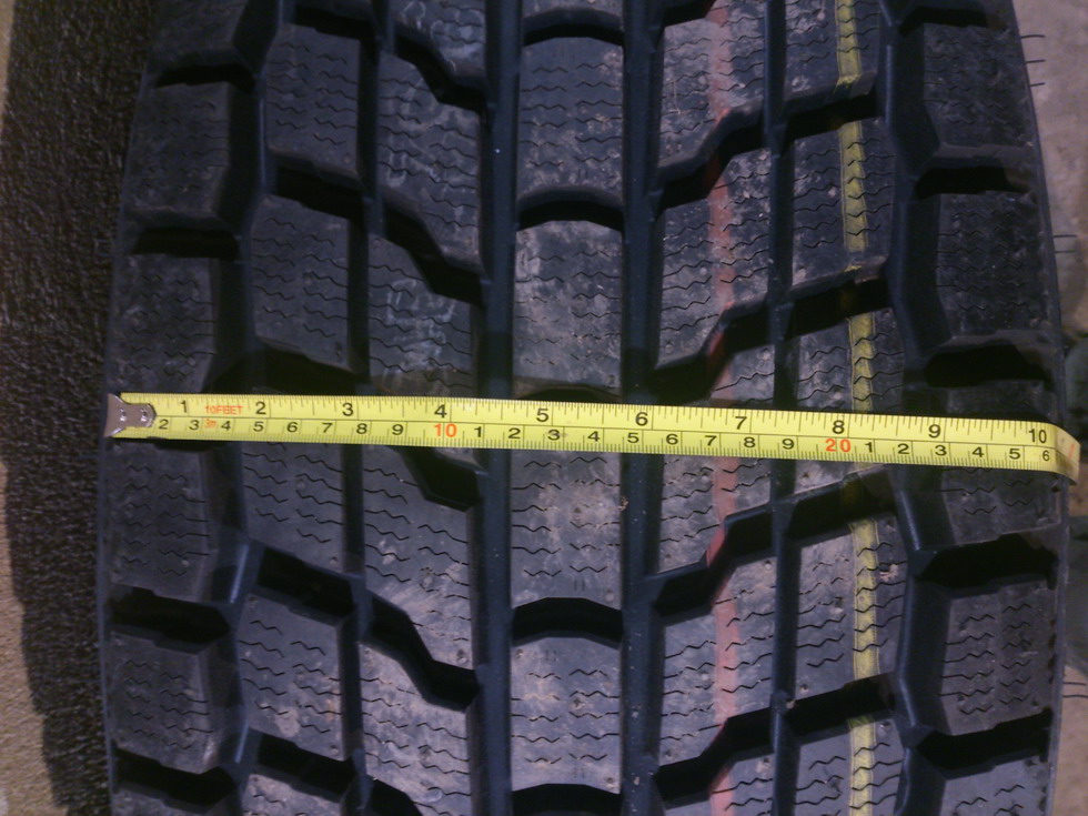

Ширина по протектору - 260 мм.
Общая ширина всего колеса - 330 мм (13')

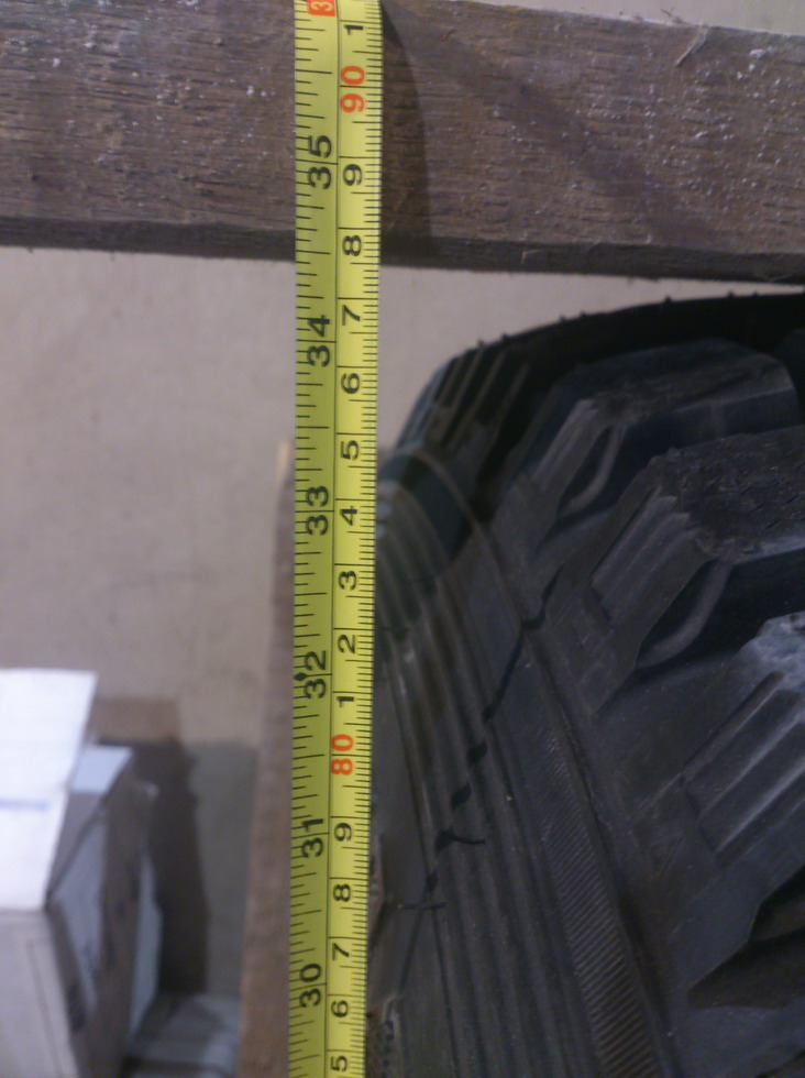

Диаметр колеса - 873 мм
Измерения проводились при нулевой температуре и давлении в колесах 2.1
Доклад окончил. :)

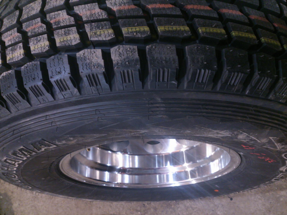

Расстояние от привалочной до внутренней боковины
Yokohama Geolandar I/T G072 315/75 R16 на диске шириной 10 дюймов и BFGoodrich All-Terrain T/A LT295/75 R16 на диске шириной 8 дюймов

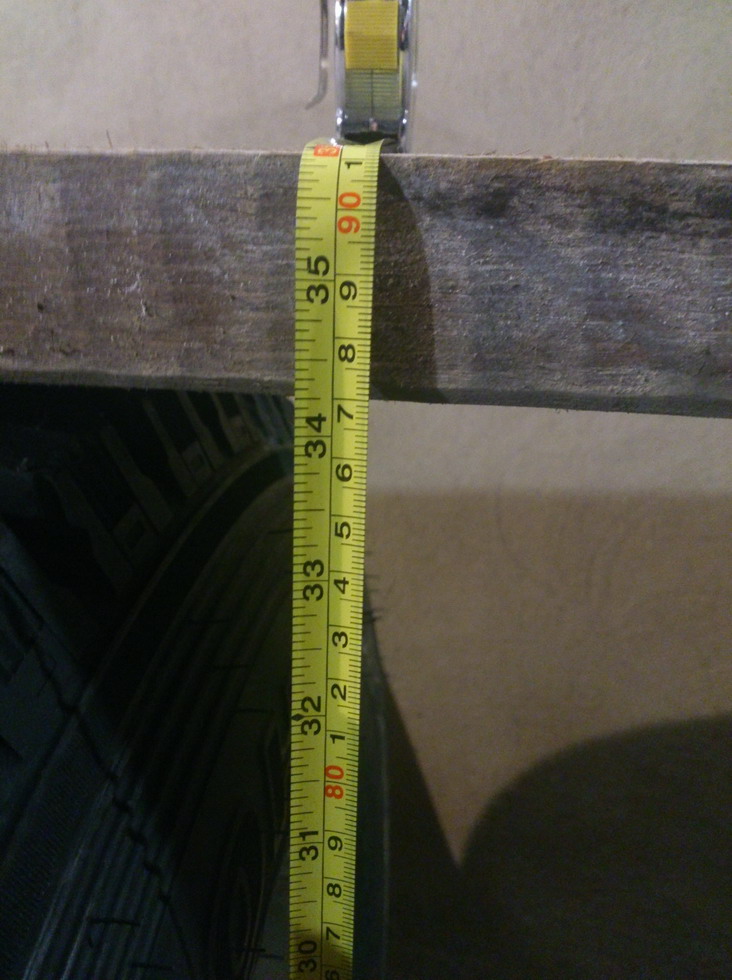

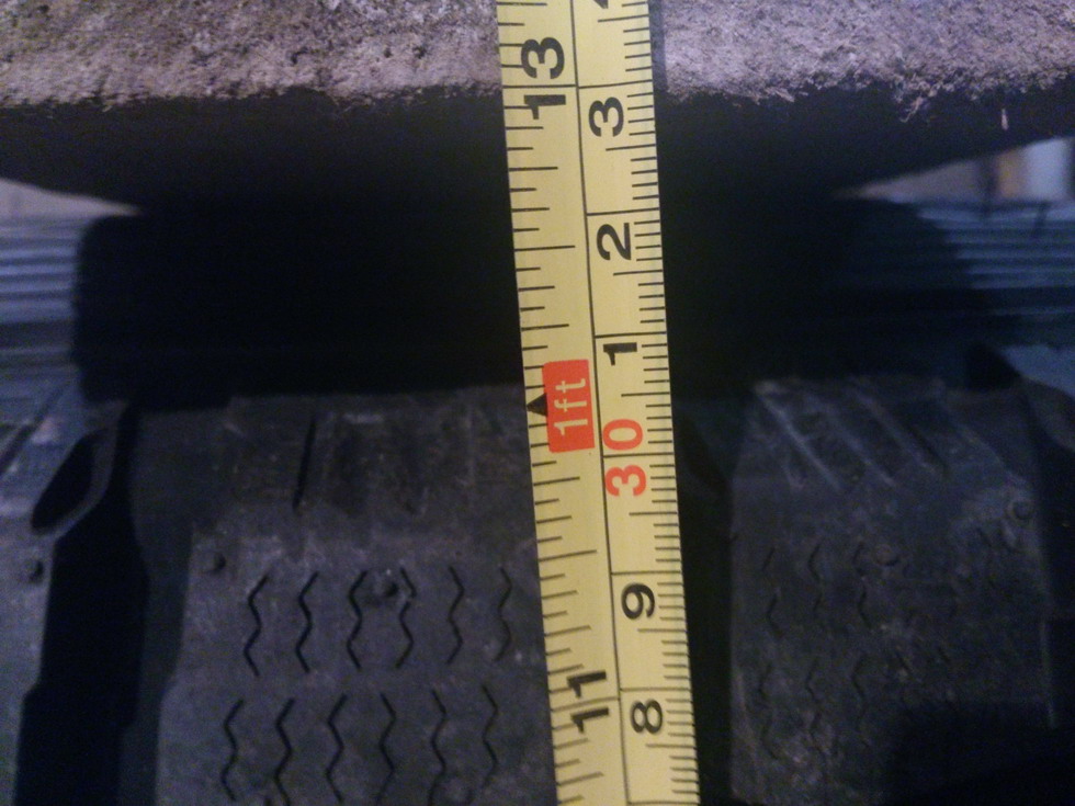

Поставил колесо стоймя и положил сверху доску
Измерил высоту с обоих сторон
Сложил обе цифры и поделил на два :)
Общая ширина колеса
DOT FBL6 TE31513
В салон 105 с сложенным задним диваном 5 колес залетели со свистом. Если постараться, то еще пару таких запихнуть можно :)

34,4". На сдутой до 0.5 небось вообще 34" будет. Неужели у нанканга при заявленной в 35 по факту тоже 34? :(
