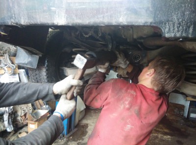

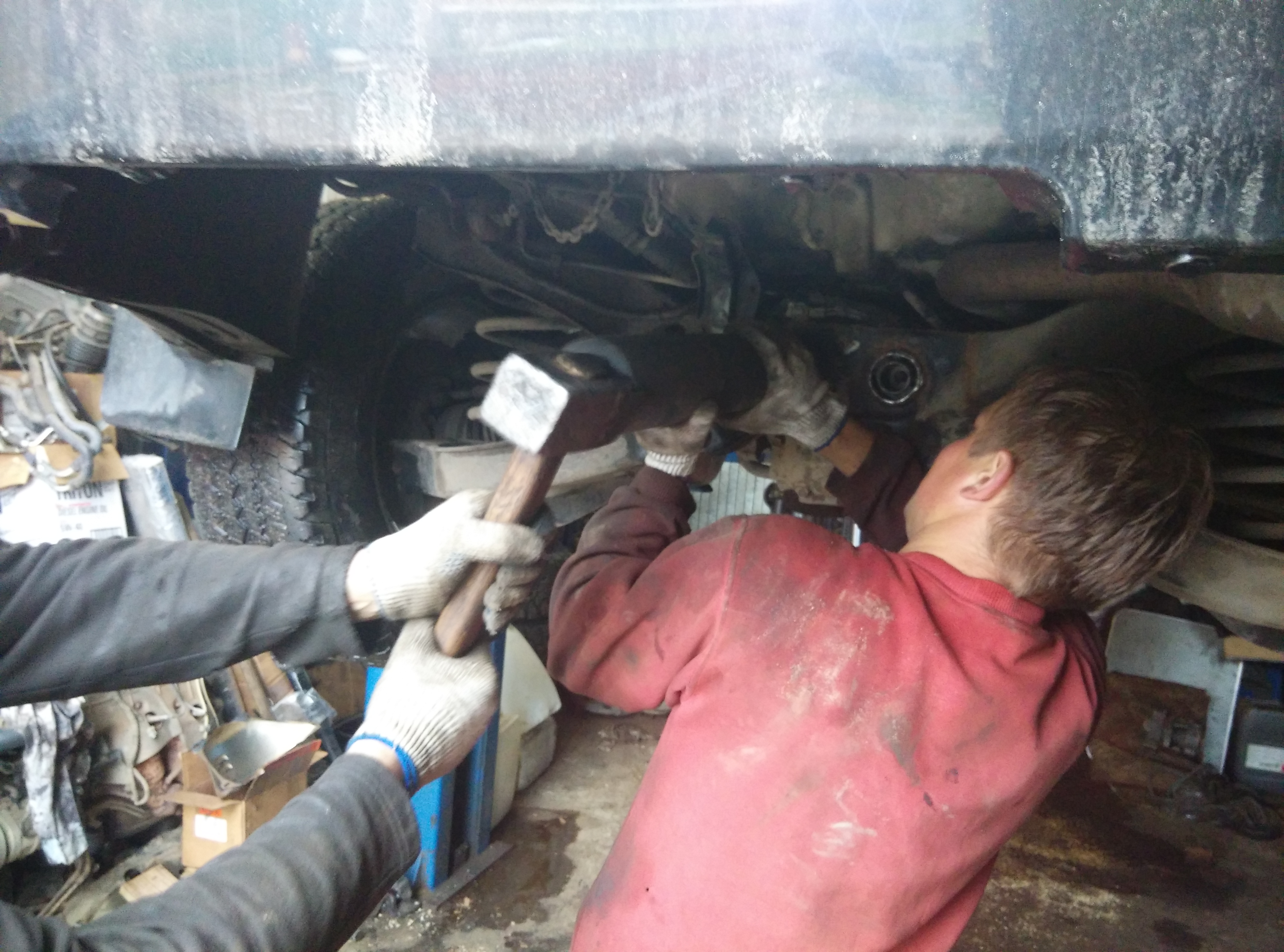

А мне вот закончили болгаринг ) еще был и забивальник ) выражаю благодарность этим отважным мастерам своего дела. К ним можно не только на патрулях заезжать ;)

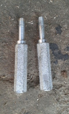

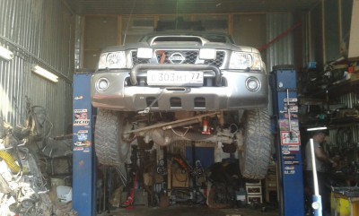

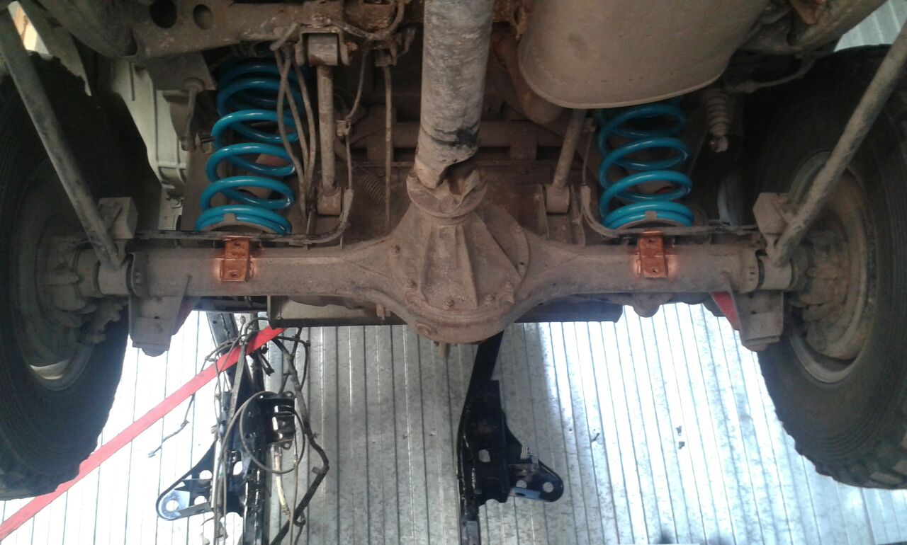

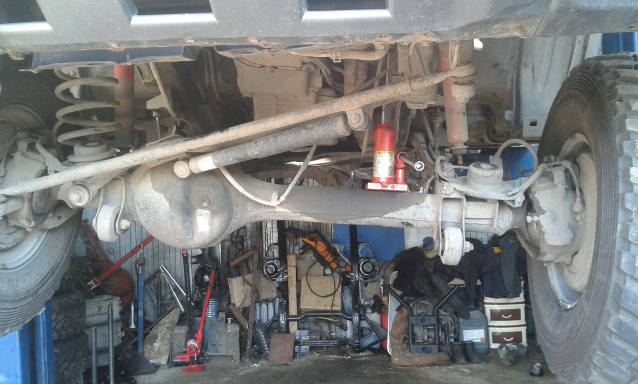

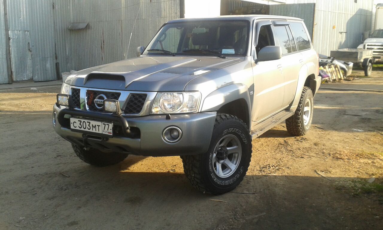

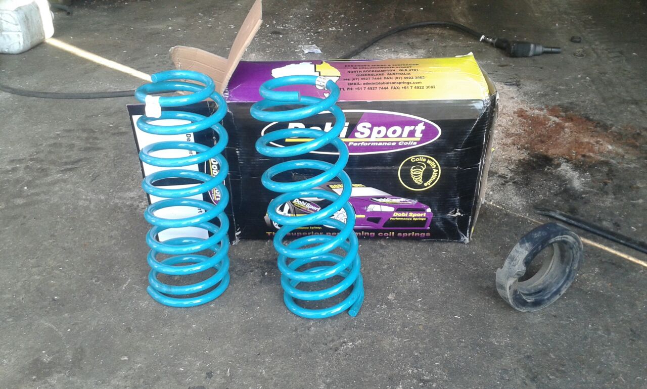

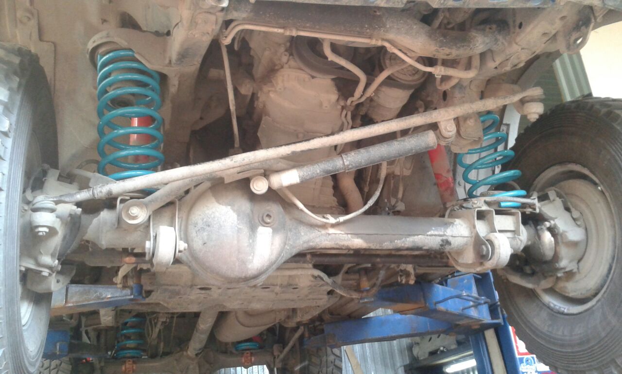

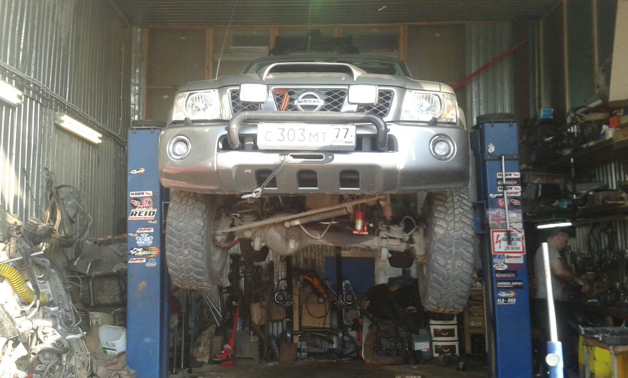

Небольшой лифт патрола с удлинением стоек переднего стабилизатора и обрезанием заднего(пожелание владельца)
начинаем :)

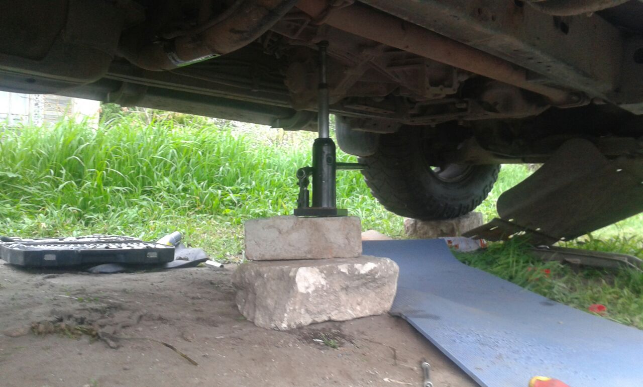

без домкрата от пикапа(угадайте какого) ну никак не обойтись :D
немного типа рекламы, только добинсон об этом пока не знает

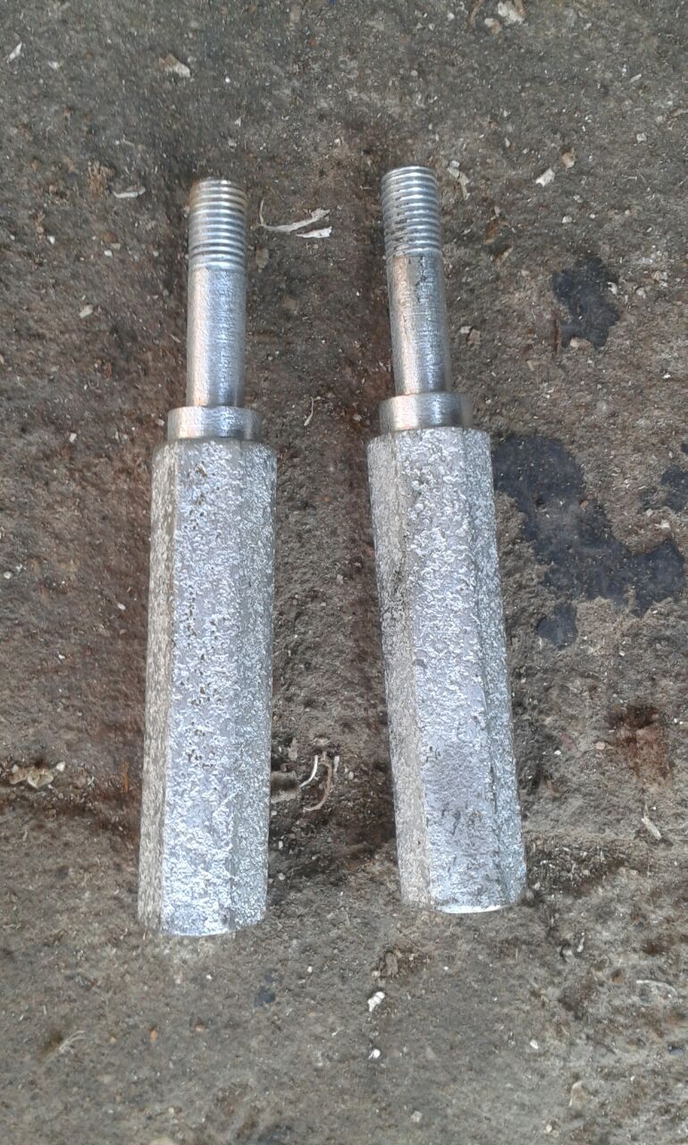

красивые удлинители переднего стаба, собственного производства
вуаля
поехали

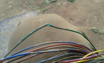

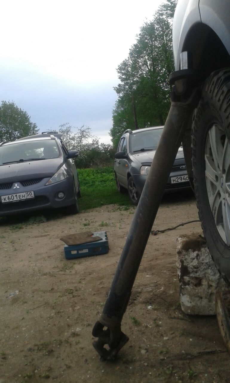

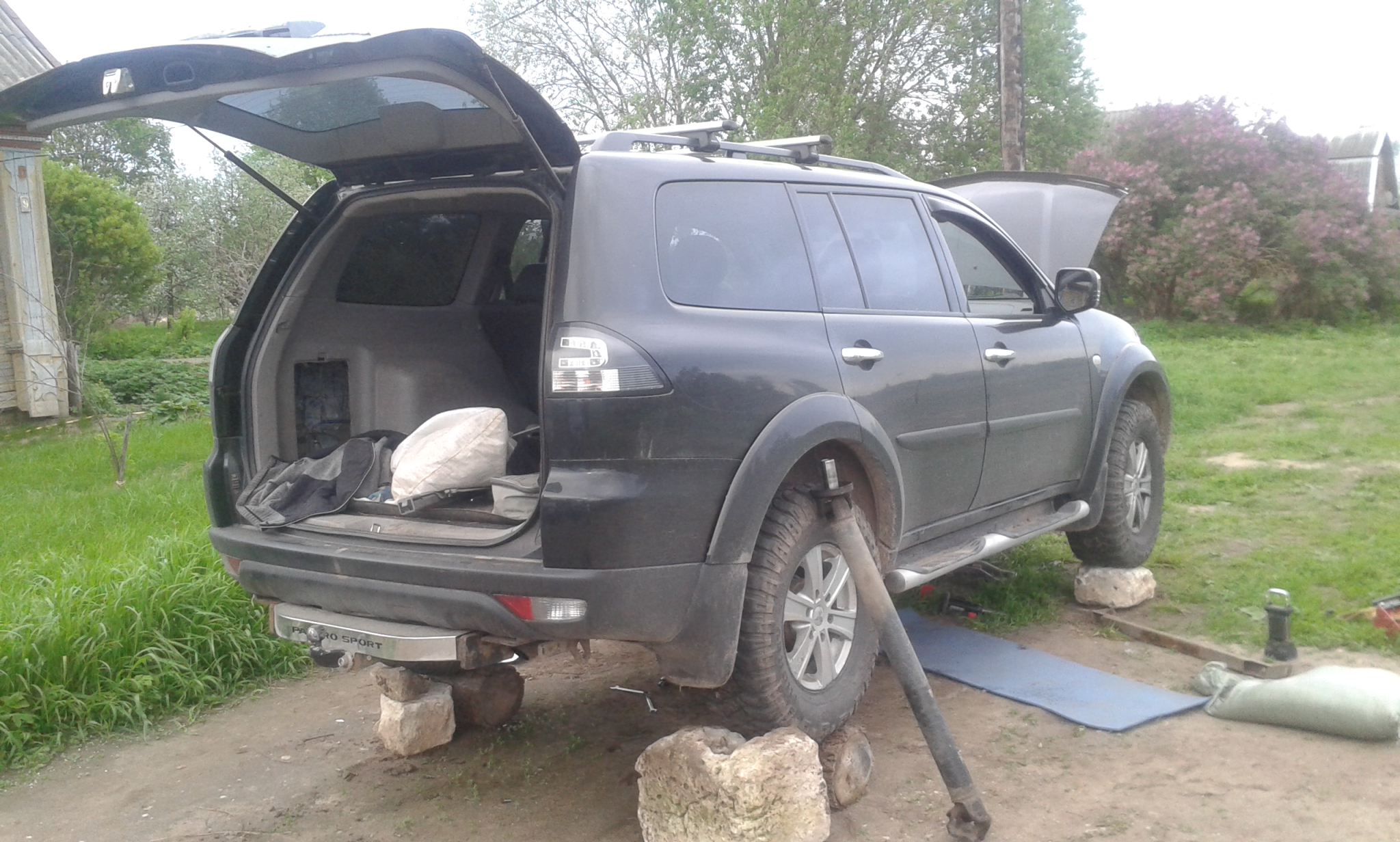

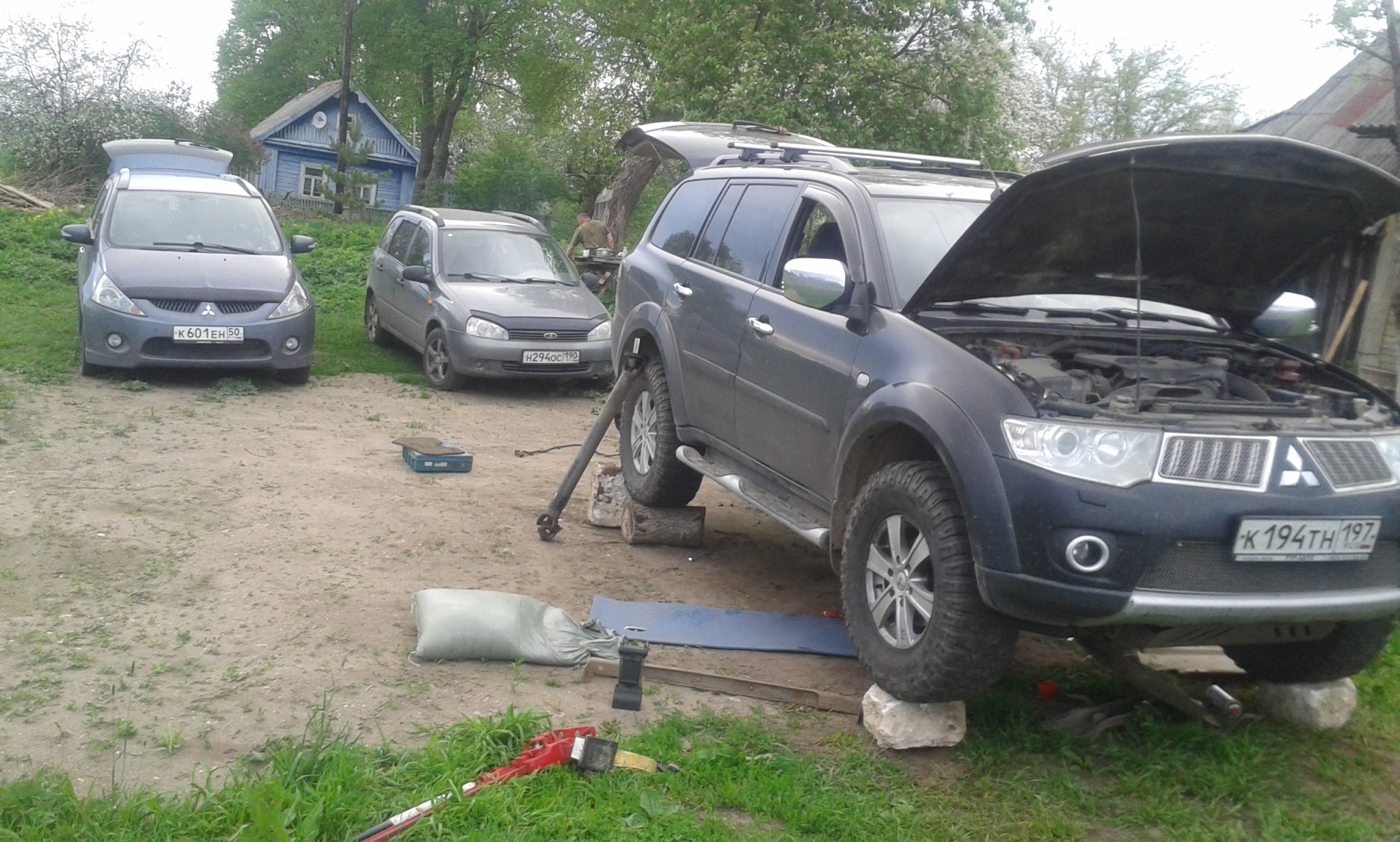

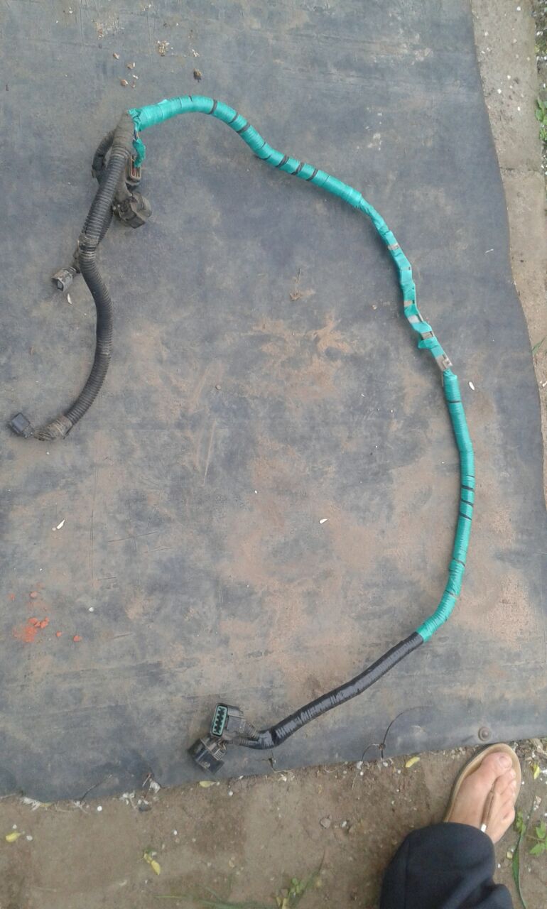

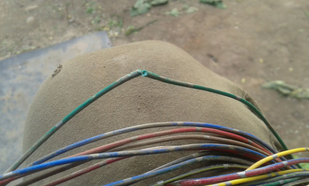

Бывают и выездные ремонты.
Нмпс встал, акпп в аварийном режиме.
До ближ сервиса 100км.
Тверская область.
Почти снимаем акпп чтобы добраться до нужного жгута, а делов то в одном проводке.
Нравится полевой ремонт, вдохновляет, особенно когда машина потом летит

мдаа.... практически антиреклама МПС
а от чего он переломился, этот провод?
Re: Рекомендую. Продвинутый автосервис PatrolCustomGarage
Сообщение dials » 24 май 2015, 01:27
DenSity писал(а):мдаа.... практически антиреклама МПС
Как бывалый владелец НМПС могу сказать, что электрика у Митцу слабое место. Гнила проводка от раздатки к ЭБУ, причем именно под днищем и именно внутри жгута. За 4 года всего.
