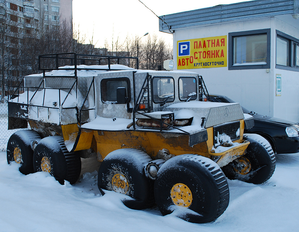

Razgrom писал(а):Все так, да. А по формальным признакам эти колесики напоминают треколовские, такие же плюшки. И треколы неплохо себе по северу ездят. Правда автороссы существенно жестче.
Очень отдаленно напоминают Изображение
Они совсем разные.

А если вот так? ;)
На стоянке в Северодвинске рядом две машины. У обеих шильдики мерседес.

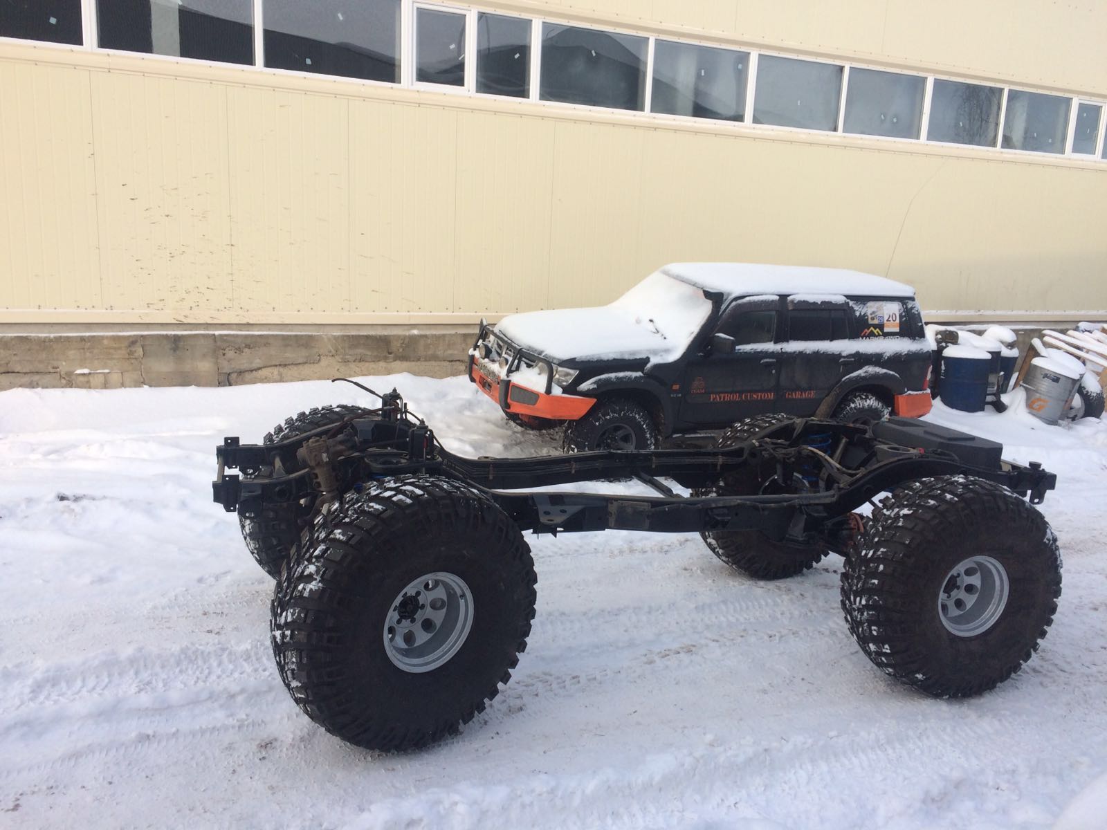

Размерчик угадаете и мотор?
Патрол на фото на штатных колесах, вторая рама на 35"
