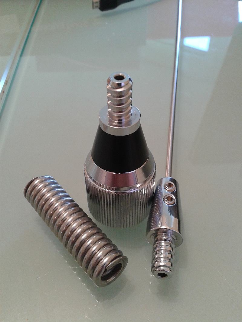

Сообщение DenSity » 17 ноя 2013, 19:19
разобрал Nagoya NL-144SP
там две части просто вкручиваются в пружину, на резьбе был какой-то стекловидный клей
собирать надо так же, без клея будет раскручиваться от вибрации
детальное рассмотрение показало
- пружина из нержавейки (не хром)
- остальные две части антенны - хромированный цветмет
в них есть отверстия, которые можно использовать для прямого соединительного кабеля, в качестве дублера пружины, если та засорится между витками и превратится в "катушку"
думаю к нижней втулке припаять провод, а в верхней втулке - зажать его винтом, благо сверху их как раз два
еще, это провод должен иметь запас по длине, чтобы не отрываться при изгибе пружины, когда она фактически удлиняется
Re: О средствах связи.
Сообщение DenSity » 17 ноя 2013, 22:20
фото
