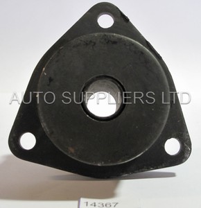

Сообщение Dikiy » 24 окт 2013, 22:05
Вот это отверстие в кронштейне рамы, большое по центру- имеет диаметр 3"
А вот этот сайлент к нему прикручивается 3-мя болтами М10
