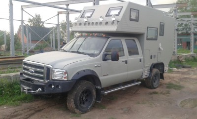

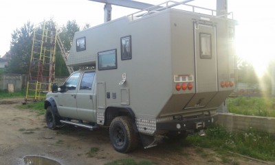

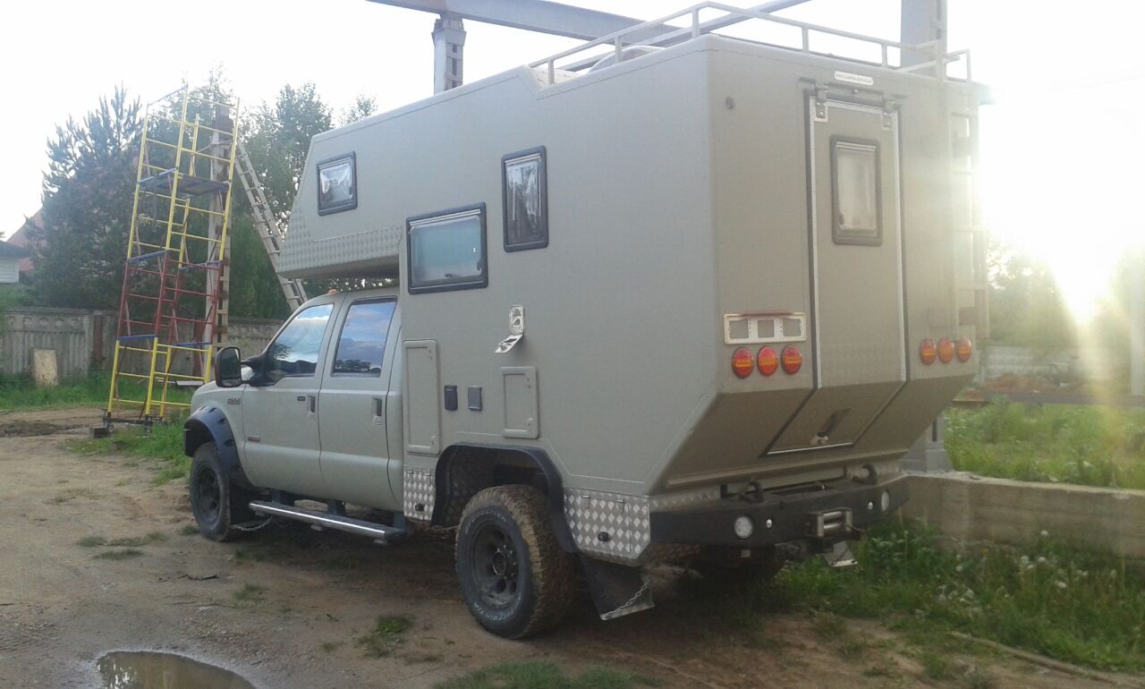

Приезжал к нашим соседям такой вот американец
Вес 5 тонн, внутри конечно класс, огорчило лично меня только одно, когда на нем из бокса выезжал качает его безбожно, надо минимум еще по одному аморту на колесо и стабилизаторы раза в два толще.
Ну и в лесу конечно на нем с трудом развернешься.

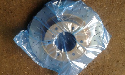

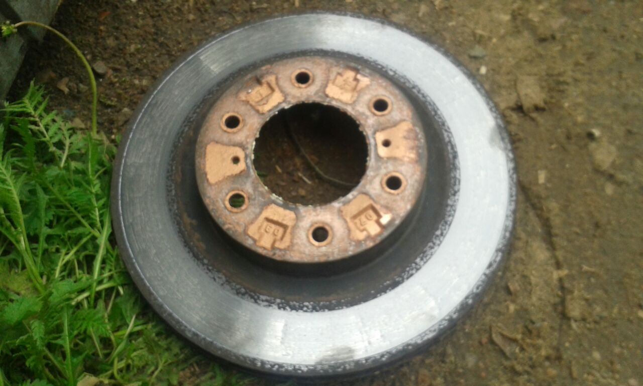

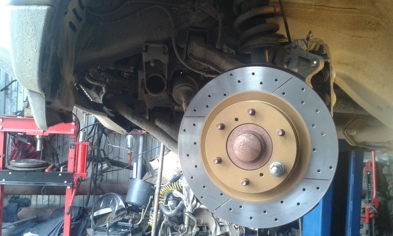

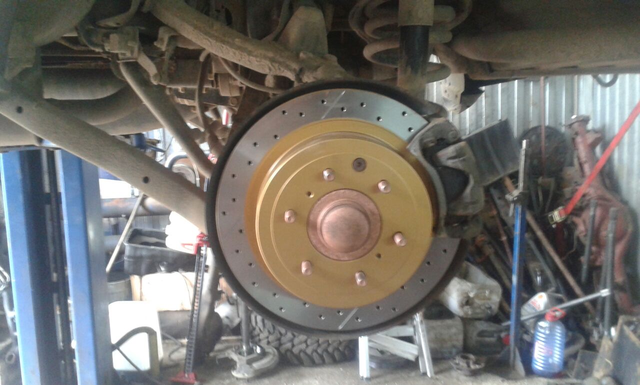

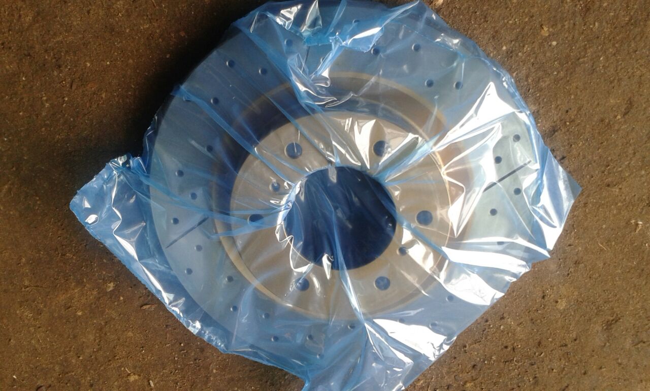

Замена штатных тормозов на тюнинговые DBA, пациэнт паджеро 4 3.2тд.
Было печально, перегрето.
стало ацки хорошо и цепко, проверил лично после замены
Теперь этот падж излечен от вечной беды-перегрева тормозов. :D

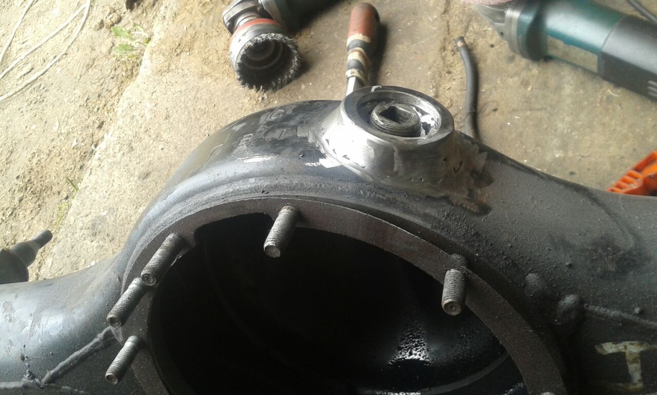

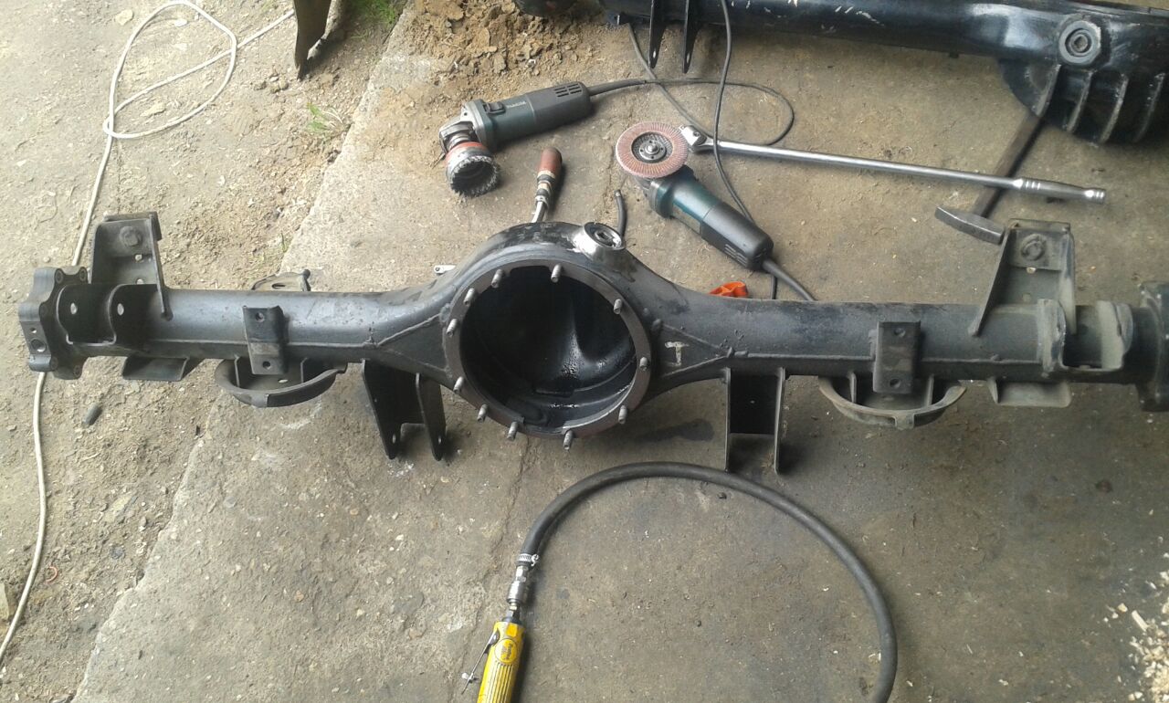

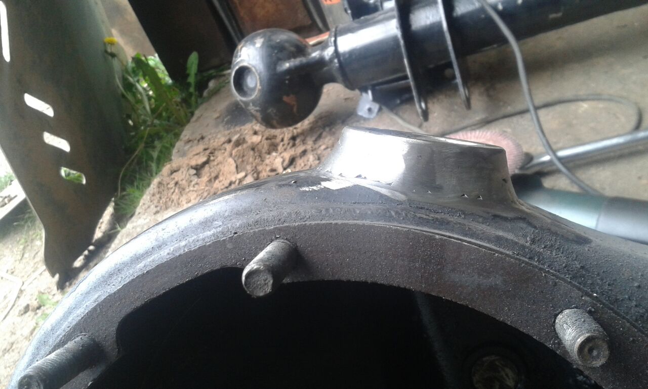

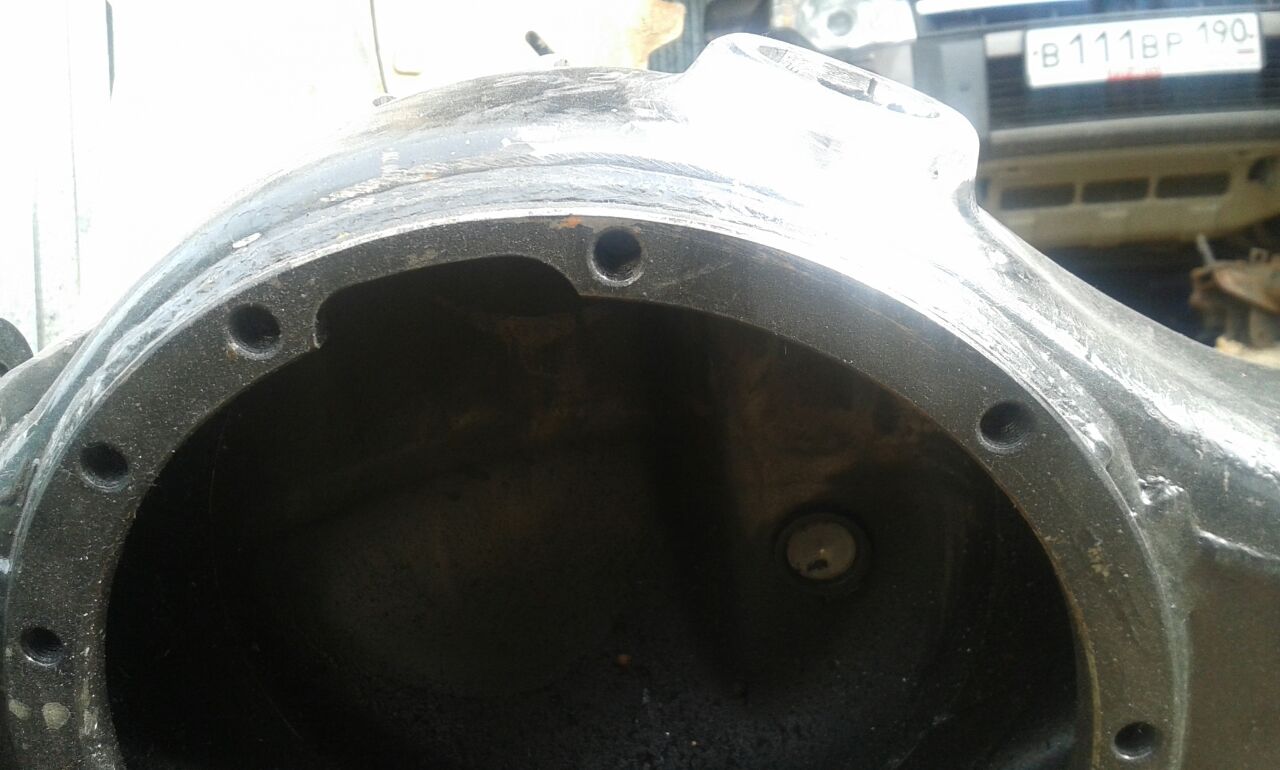

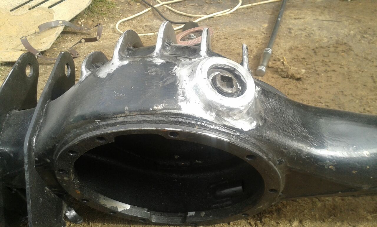

Усиление мостов y61
Обварка шеек переднего моста, усиление картера переднего моста, установка защит сливных пробок.
Теперь пескоструйка и окрас.

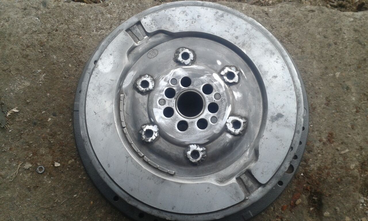

Ремонт двухмасового маховика зд30(стоит только на мкпп) и превращение его в почти вечный одномассовый.
завтра финишная балансировка и в бой.

Сообщение Junior » 02 июн 2015, 13:39
Сань, жестоко вы с пробкой :twisted:
мне хватило проволочки 6мм вокруг.
Еще нужно вам шейвинг освоить. там можно пару см с чулка срезать, и сразу усилить.

Сообщение PetroFF » 02 июн 2015, 16:54
Junior писал(а):Сань, жестоко вы с пробкой :twisted:
Шо таке шейвинг? :) :?

Сообщение Junior » 02 июн 2015, 16:59
я не понял, кто из нас в деревне живет?
https://www.google.com/search?q=axle+sh ... CAYQ_AUoAQ

Сообщение Profesor » 02 июн 2015, 17:14
Ромыч, я так понимаю это эксклюзивно для гор ?
Есть мысли так поупражняться на 260 мосту

Сообщение Profesor » 02 июн 2015, 17:16
Кстати по пробке это рекомендации австралов - шайба из 10-ки.
Но приобретя опыт теперь имеем заготовки и из 10-ки, и из 6-ки. ;)
