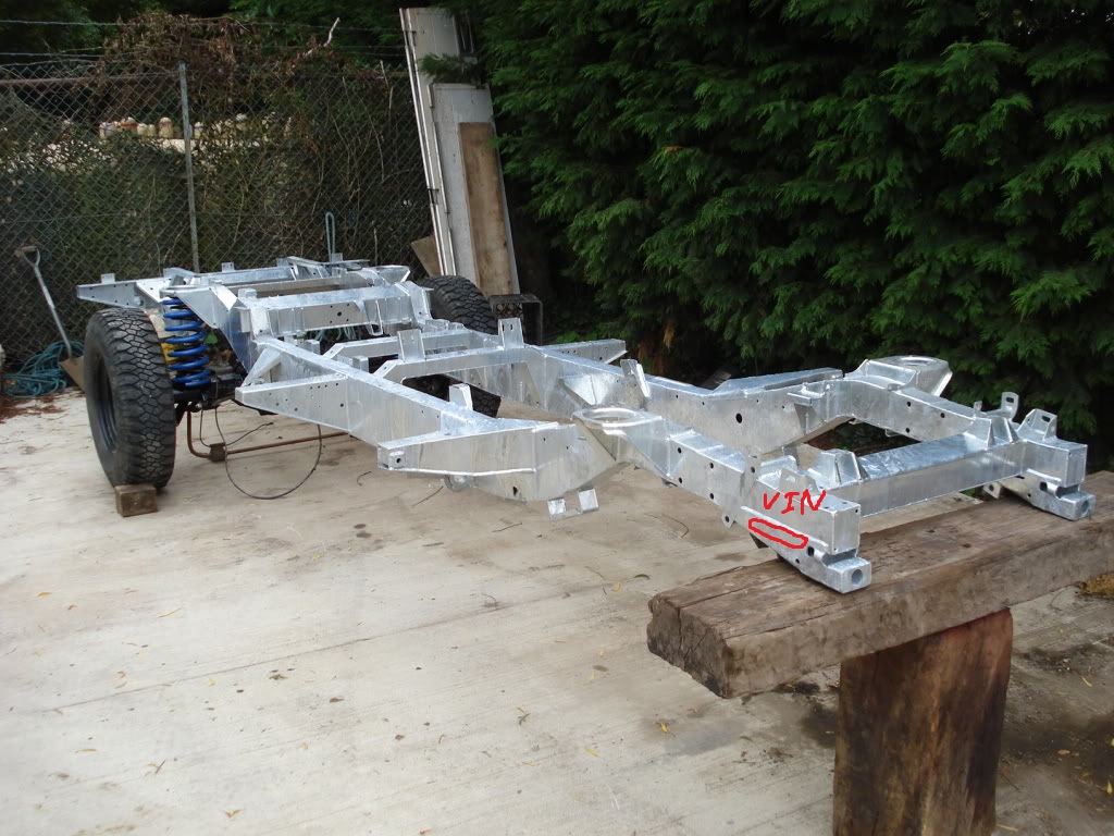

Сообщение Dikiy » 24 окт 2013, 22:09
Тоётоводам на зависть :mrgreen:
Вот такую раму, с выбитым вашим ВИН кодом, можно официально купить в Англии, примерно за 1000фунтей
Так что ЛР, в отличии от япономатери, будет жить вечно, по крайней мере в нашем регионе :D
А вот на этом куске рамы на заводе набивается VIN, правда это у Дефендера, у Диско немного сложнее :roll:
http://landroveraddict.com/forums/threa ... tartRow=20
