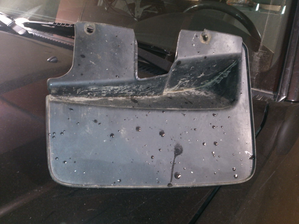

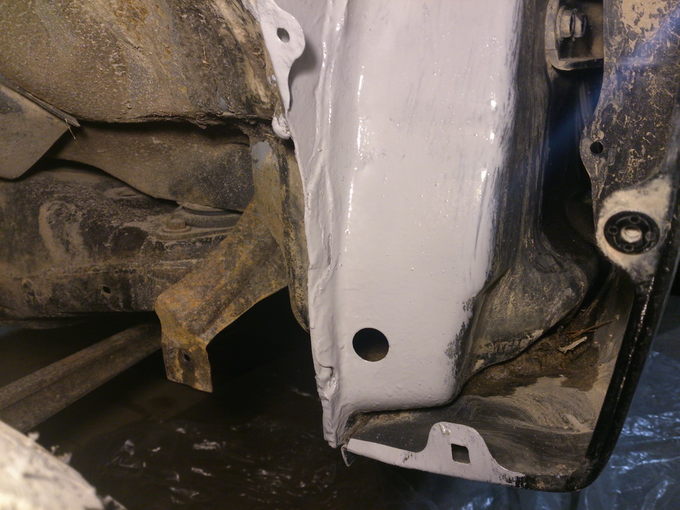

Да, и бампер порезал. Точнее нижние уголки, в которые могут при сжатии подвески придти повернутые колеса. А вот с брызговиками дело оказалось несколько более долгое. Я потдомкратил передний мост и покрутил рулем для понимания положения колес относительно брызговиков и бампера. Порезать пластик оказалось недостаточным. Мешалось ребро кузова, которое торчит вперед, в сторону колеса. Пришлось отболгарить и покрасить голый металл. Потом обрезал выступающую часть подкрылка, которая огибала этот обрезанный торчун на кузове, и в дополнение еще промфеном погрел для более плотной усадки.
Полностью запечатлеть процесс было как-то не сподручно. Всего парочка фотографий получилась в итоге.
Тут все очевидно, что отрезается.
Отболгарил пока вровень с крылом. Должно хватить в принципе. Не хватит - еще отпилю.
Потом покрасил и шов, и еще немного вокруг на всякий случай. :)

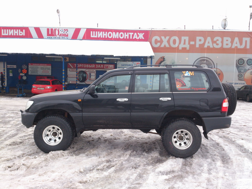

Сообщение ValentinAK » 06 дек 2013, 17:44
Вот
Re: Какие диски покупать для 35-х G072 на 105?
Сообщение PetroFF » 06 дек 2013, 22:58
красота!!!!
а подножки куда дел?
