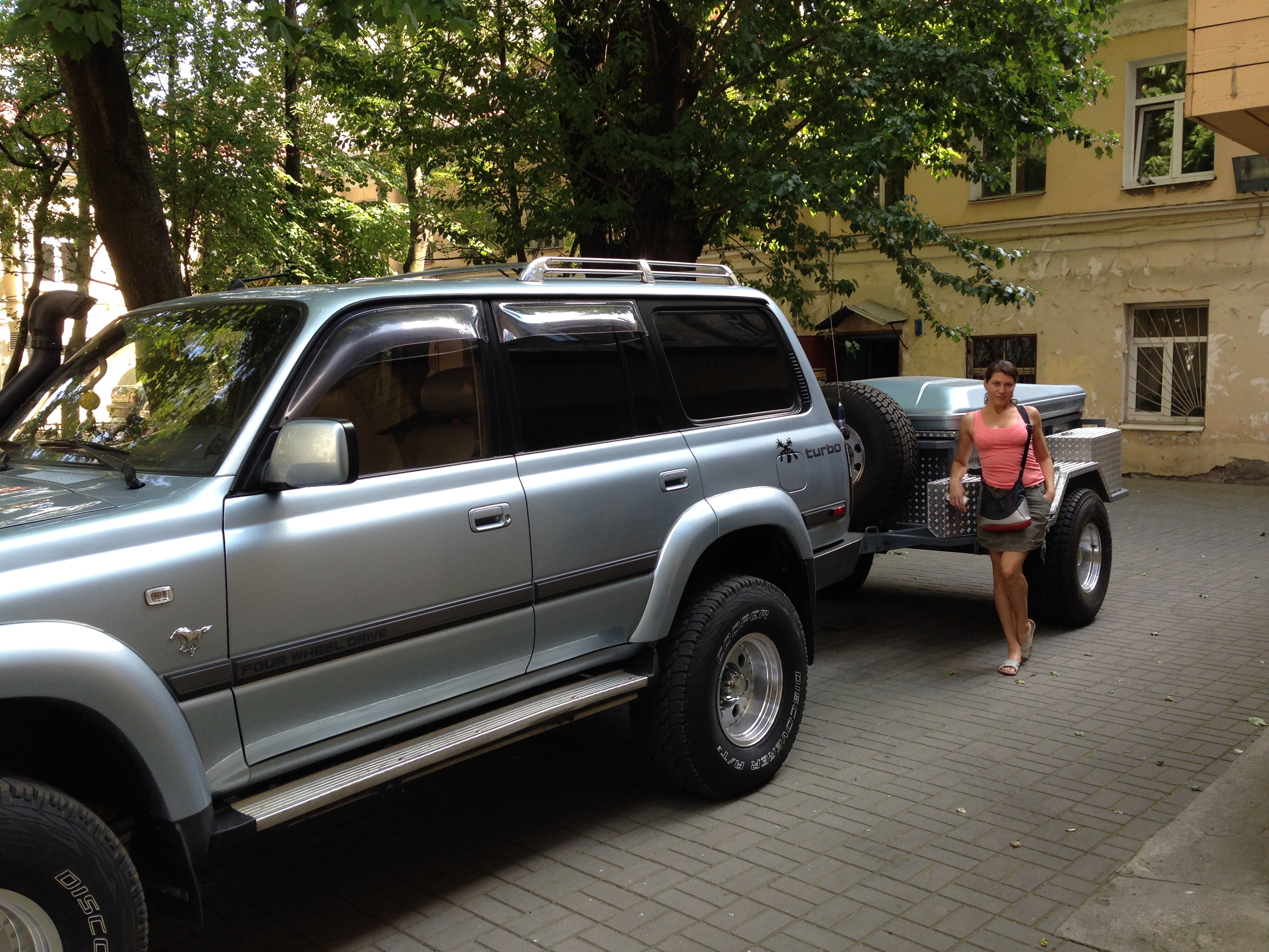

Прицепчик оброс баками и рундуками. Крышка тоже появилась да и вообще он почти готов.
Начало организации внутреннего пространства
Элементы будущего водопровода
Бак для воды получился чуть больше 70 литров
Сегодня все должно быть доделано, так как у нас сегодня старт :)
Поехал в гараж. Доделывать и собираться.

Сообщение Димыч » 04 авг 2014, 05:12
Конечно не сам. Самому так не сделать. Моя задумка, эскизы, запчасти для постройки. Бюджет на круг не велик, здорово меньше, чем я ожидал. Мустанг да, обновился. :)

Сообщение Димыч » 04 авг 2014, 13:58
Да, крышка открывается вместе с палаткой. Удерживается 2-мя 100 кг. Газ-лифтами от механизма подъема двуспальной кровати. Насчет кипятка - поглядим, будет горячо - будем думать. А если терпимо - так даже хорошо.

Сообщение Gluck » 04 авг 2014, 14:39
Внушает.
А что за рамка слева от заднего откидного борта не окрашенная?
Туда будет рукомойник устанавливаться?
И еще покритикую. Нехватает петель для крепления груза. Ну или не петель.... но все что лежит в прицепе незакрепленным, на плохой дороге перетрется.
У нас перетерлись чехлы складных стульев/столов/навеса. Канистра с маслом. Стерлась краска с газового баллона, после этого адски приятнули его к 2м бортам. Гермомешки со шмурдяком. Это всё(кроме газового баллона) лежало притянуто эластичной сеткой. Но везде где что-то твердое касалось бортов/пола прицепа везде минимум дырки в чехлах. Что-то еще было, но я уже не помню, больше 2х лет назад это было.
