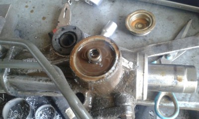

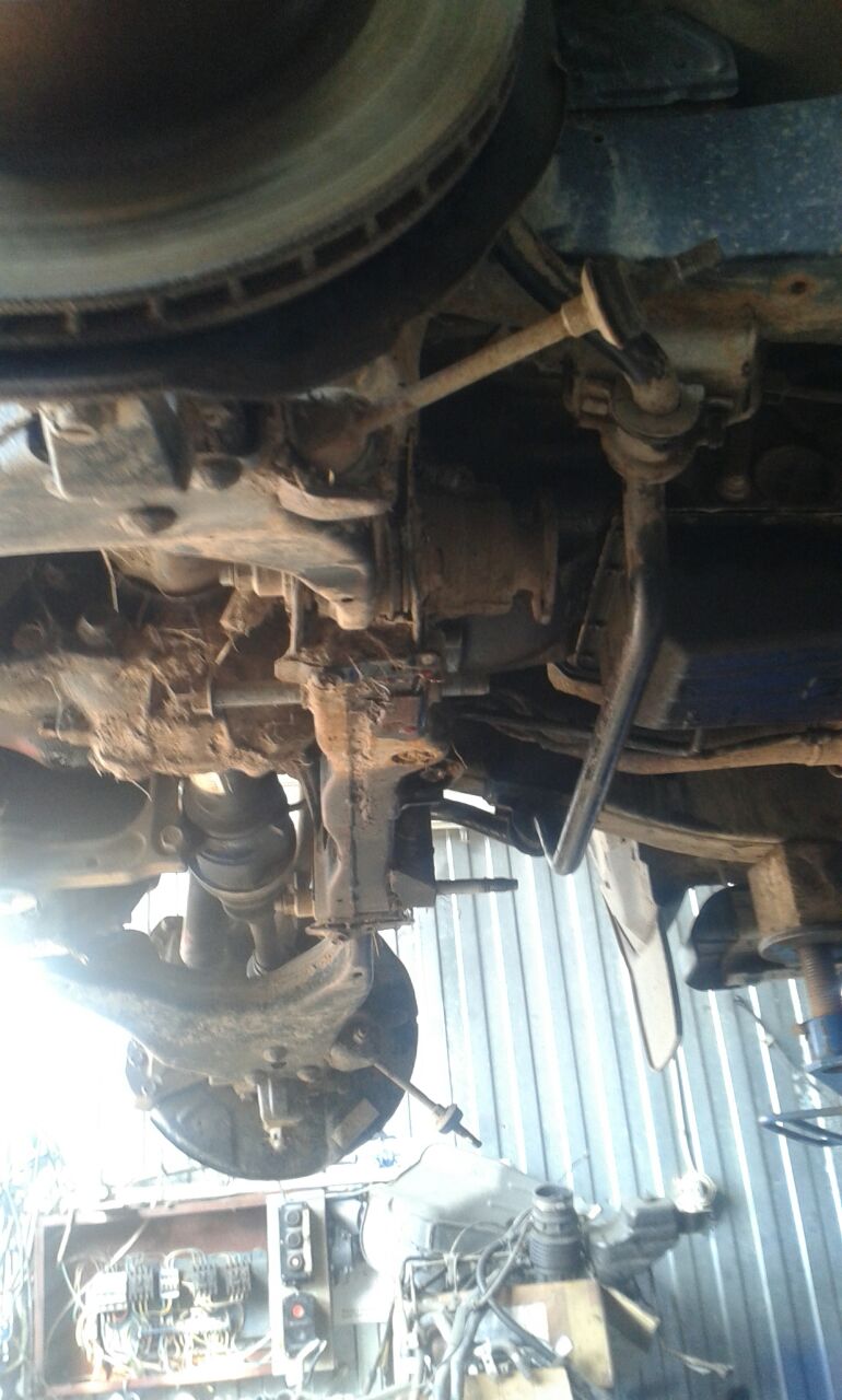

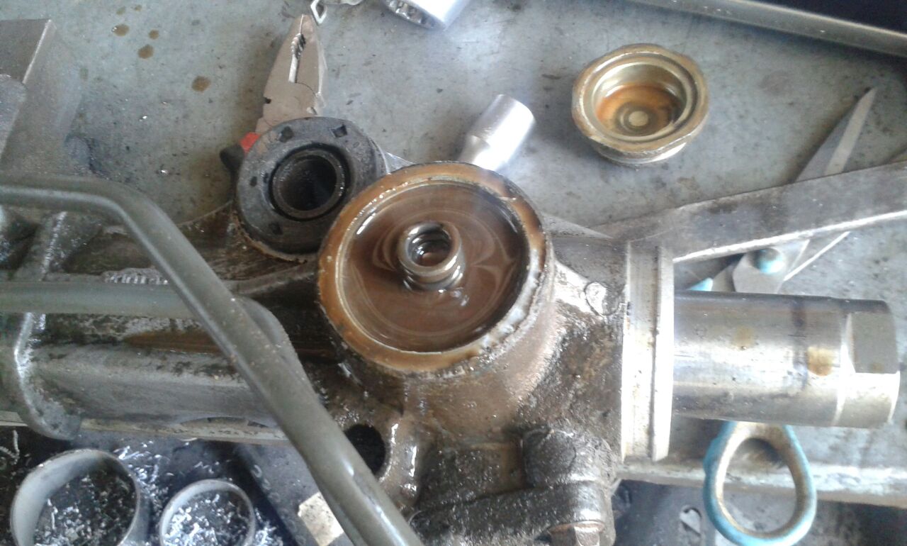

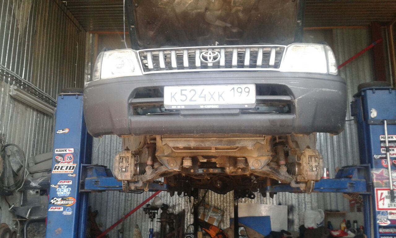

Приехал прадо утопленец, сальники все менять и рулевую рейку перебирать, плакал буквально маслом из нее, точнее фонтанировал.
Сколько там всего интересного в разных агрегатах и рычагах передней подвески, всякого землистого, засохшей живности, кефироэмульсии вместо масла, ну во общем все можно на фото посмотреть.
А теперь ничего, бодрячком.)))))

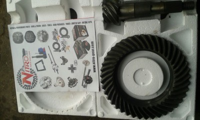

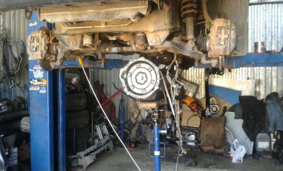

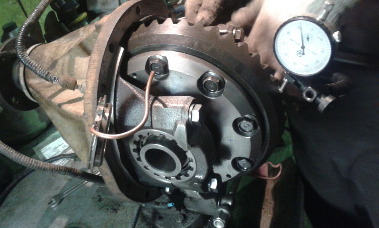

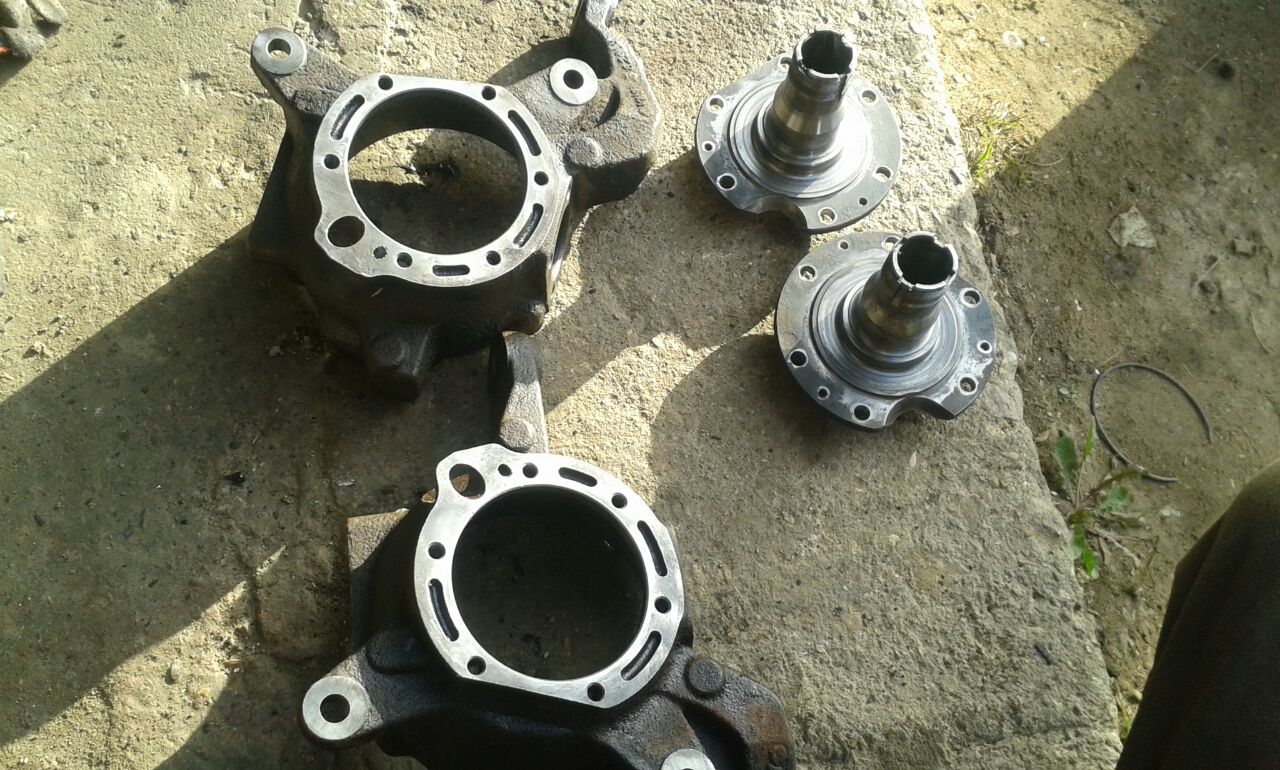

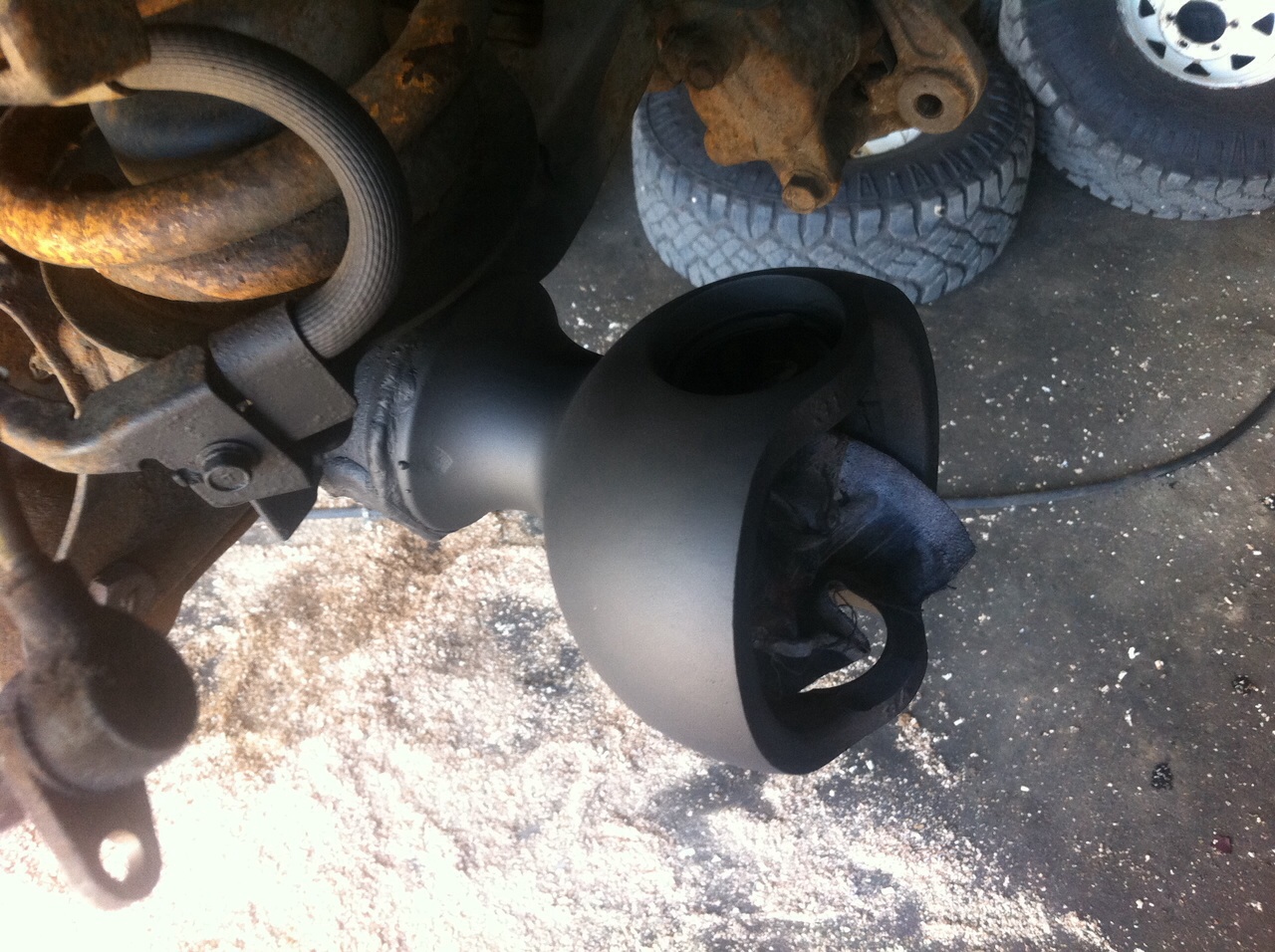

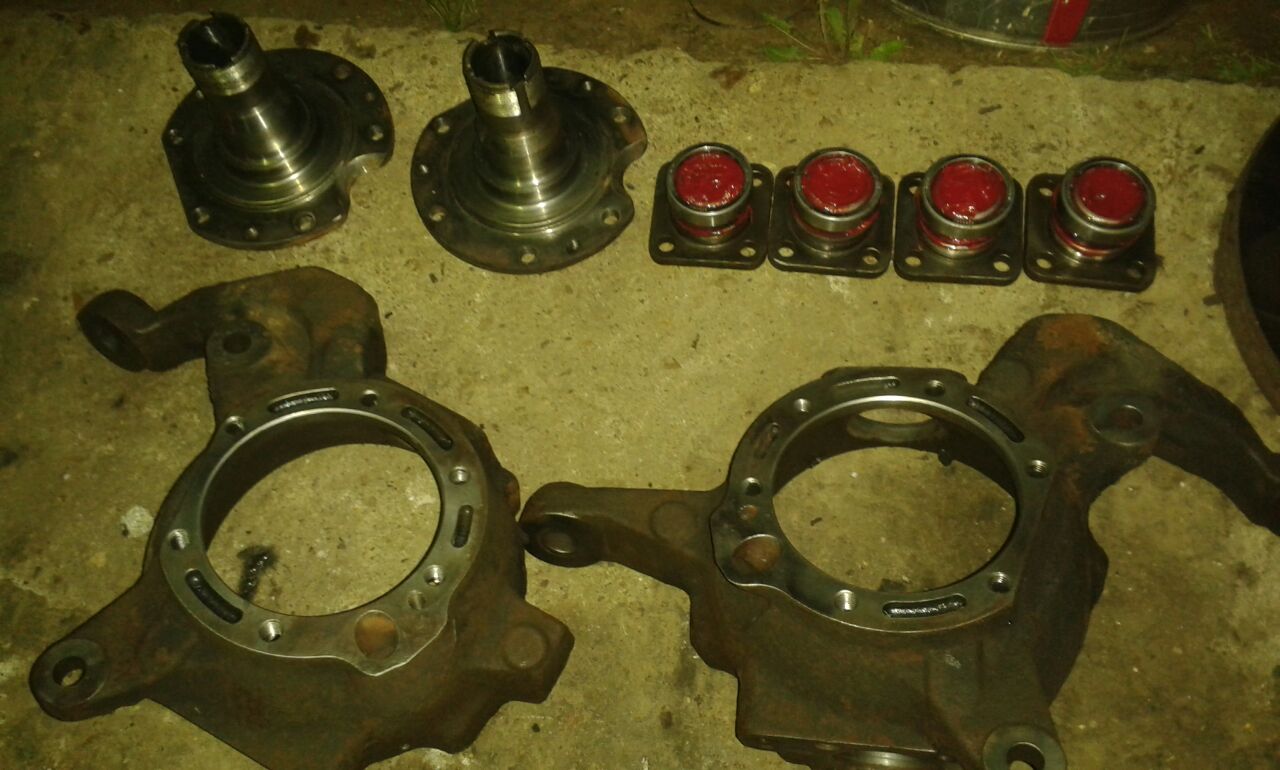

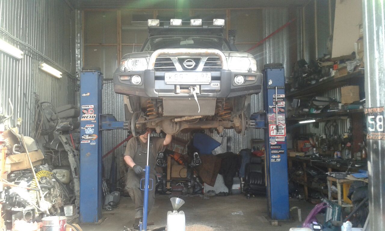

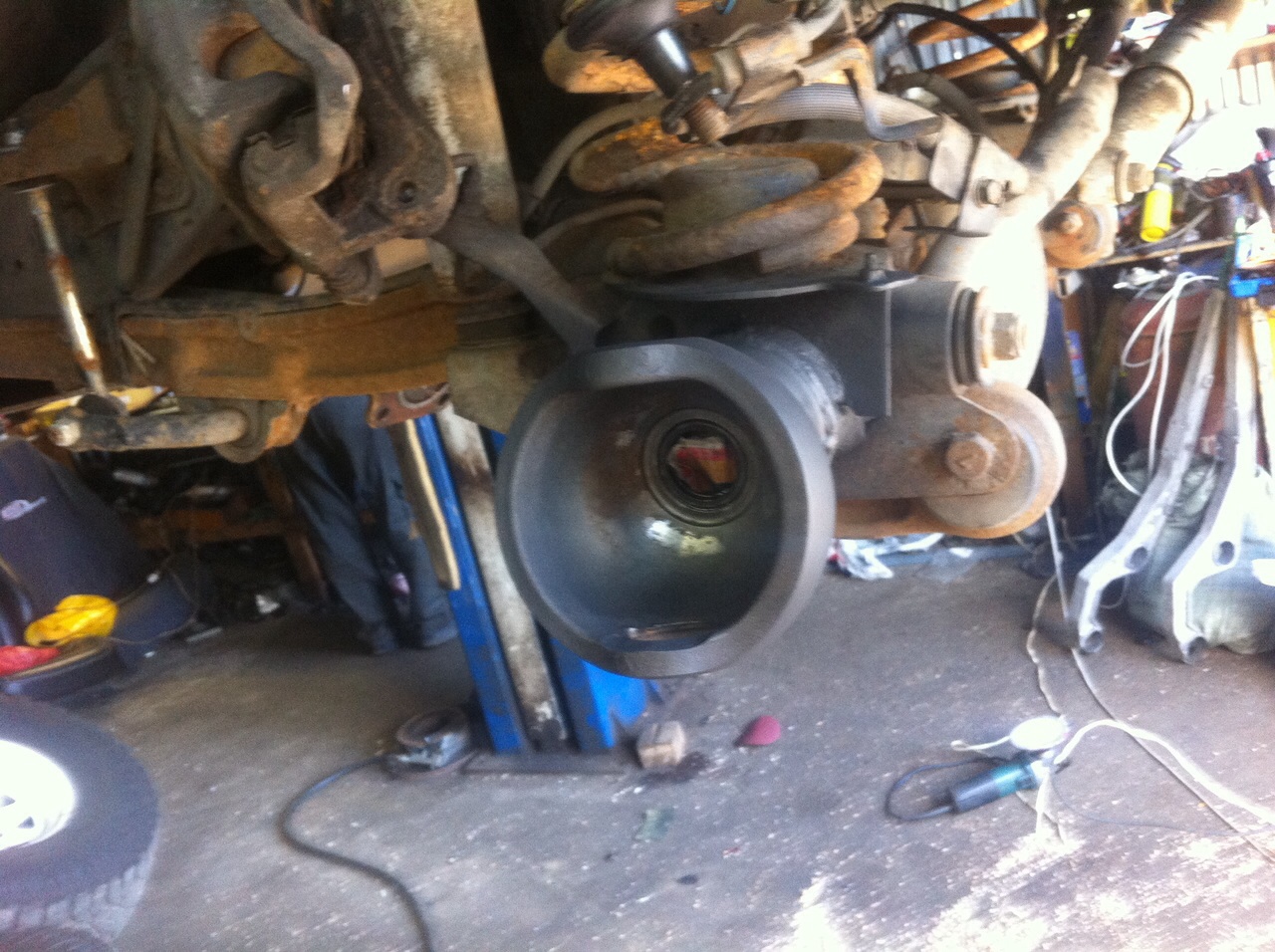

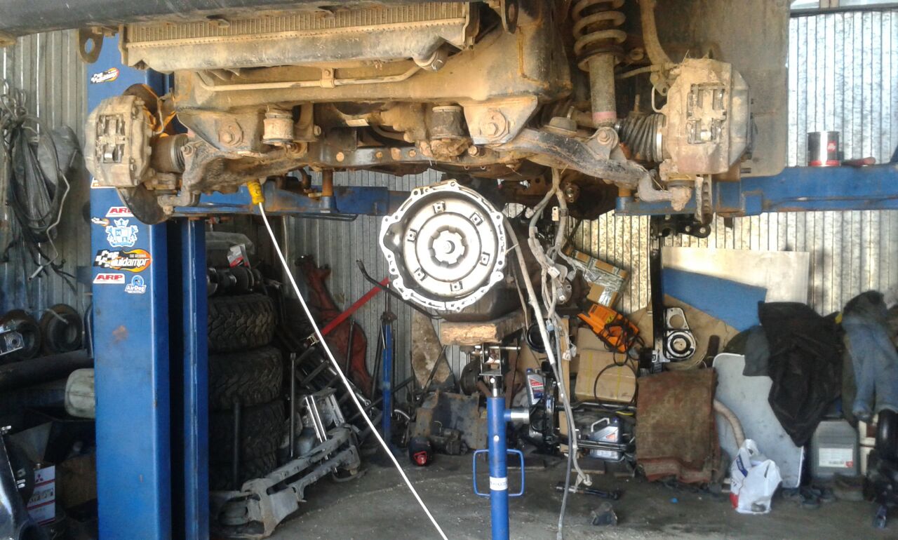

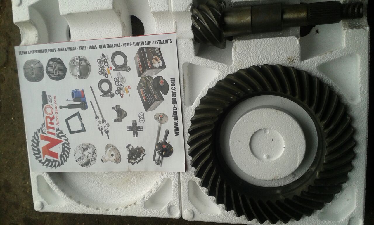

Патрол у61, замена главных пар 4.37 на 5.13 нитро гир.

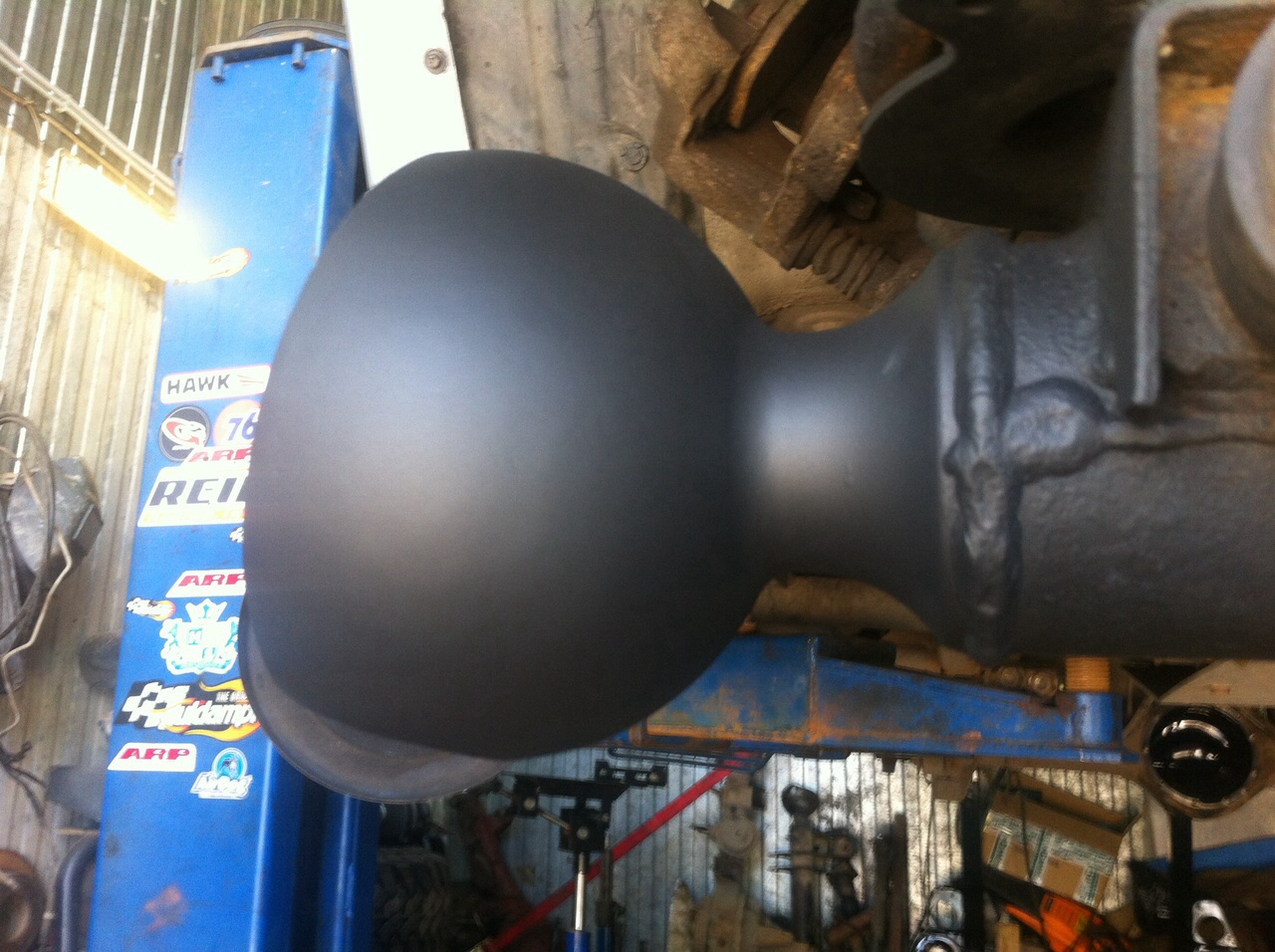

Полировка/покраска полусфер переднего моста.

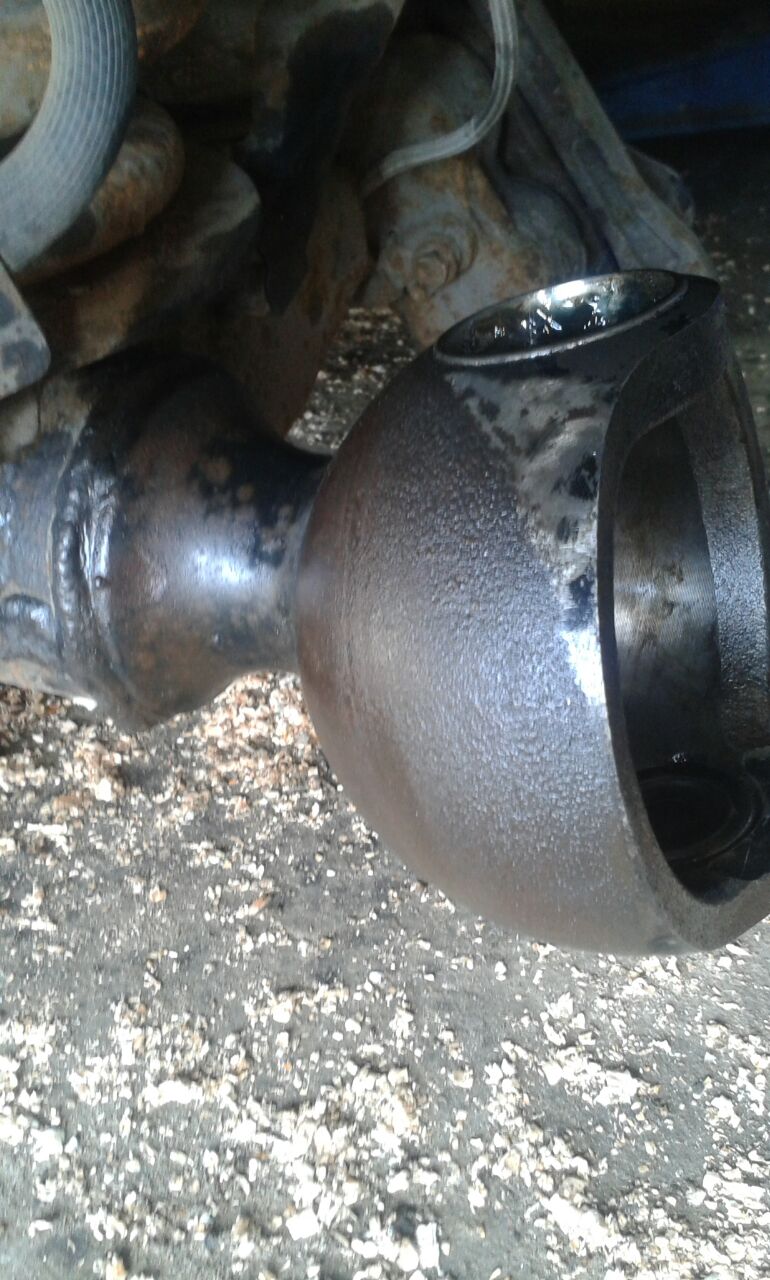

зачищаем все поверхности соприкосновения
до ремонта
после
так же попутно починена штатная задняя блокировка и удалены остатки размыкаемой стойки заднего стабилизатора.

Сообщение ValentinAK » 15 июн 2015, 12:00
А чем шары покрашены?
Re: Рекомендую. Продвинутый автосервис PatrolCustomGarage
Сообщение PetroFF » 18 июн 2015, 02:50
Три слоя грунта содержащего антикор
два слоя матовой краски самой обычной автомобильной, даже не помню название.
Сообщение DenSity » 18 июн 2015, 10:09
стесняюсь спросить - а зачем красить шары?
я так понял, машина будет ездить, а не на выставке стоять :)
я понимаю, что соль, ржавеет и все такое, но против этого есть средства, тот же растстоп, или что-то другое с хорошими прилипающими свойствами, типа цепного масла для пил :) за зиму пару раз помазать не сложно вроде... если очень надо
а как с крашеными шарами - поверхность краски неровная, как по ней будет сальник работать? в чем секрет?
рассказывай :)
Сообщение PetroFF » 18 июн 2015, 15:40
DenSity писал(а):стесняюсь спросить - а зачем красить шары?
рассказывай :)
Ден ты меня правда удивил своими вопросами.
Скажу просто, по полированому и крашеному шару сальник работает лучше и дольше и поверхность краски как раз ровная а не как на ржавых шарах с раковинами.
Сообщение Vash » 18 июн 2015, 16:27
Почему тогда так с завода ни у кого не делают? неужели жалко капли краски?
