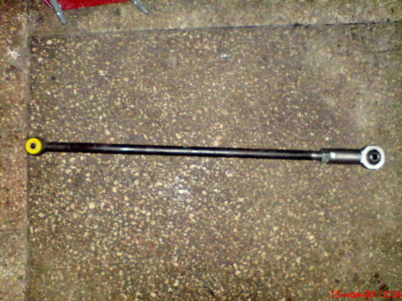

Самодельного: пришлось немного усилить и проточить кронштейн, что на раму крепится.
И по самой тяге:
- отрезал верхнее ухо. В штате, сверху и снизу уши, в которые резиновые сайленты пресуют.
- резьба на тяге
- вот эта красивая блестящая деталь. Накручивается на тягу, контрится гайкой. В ухо запрессован ШС из подвески Мерса.
Ден,
То, что на фотке с двумя ушами- это :
- мой тюних (блестящая с ШС)
- заводской тюних (черная с ПУ)
Dikiy
