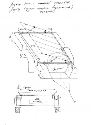

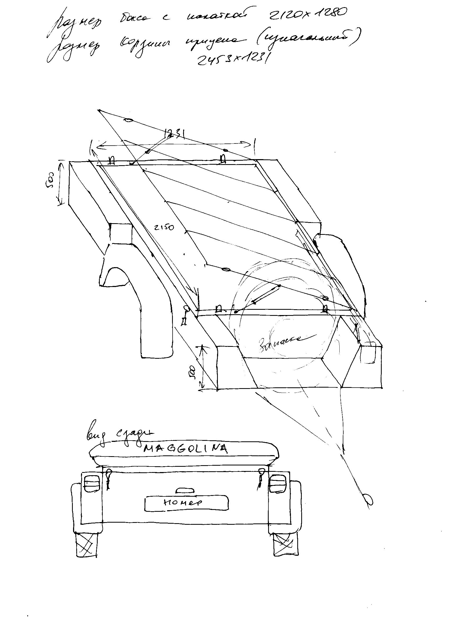

Не, все будет проще, легче и концептуально по другому.
Примерно так как на фотках - только А-образные рычаги подвески, как у чирковского прицепа.
Остальное - иначе. Куча маленьких ящичков с кучей дверок, кучей замочков и прочей дорогой и тяжелой фурнитуры - самоограничение изначально.
Сохранение возможности трансформации внутреннего объема - значительно удобнее и практичнее. Сегодня нужно лодку с мотором везти, а завтра -
новые колеса из магазина. Как это возможно с прицепами из картинок? Я хочу организовать внутреннее пространство примерно как в органайзере для хранения крепежа,
в котором есть возможность стенки ячеек кассы передвинуть или удалить, если длинный болтик положить надо.

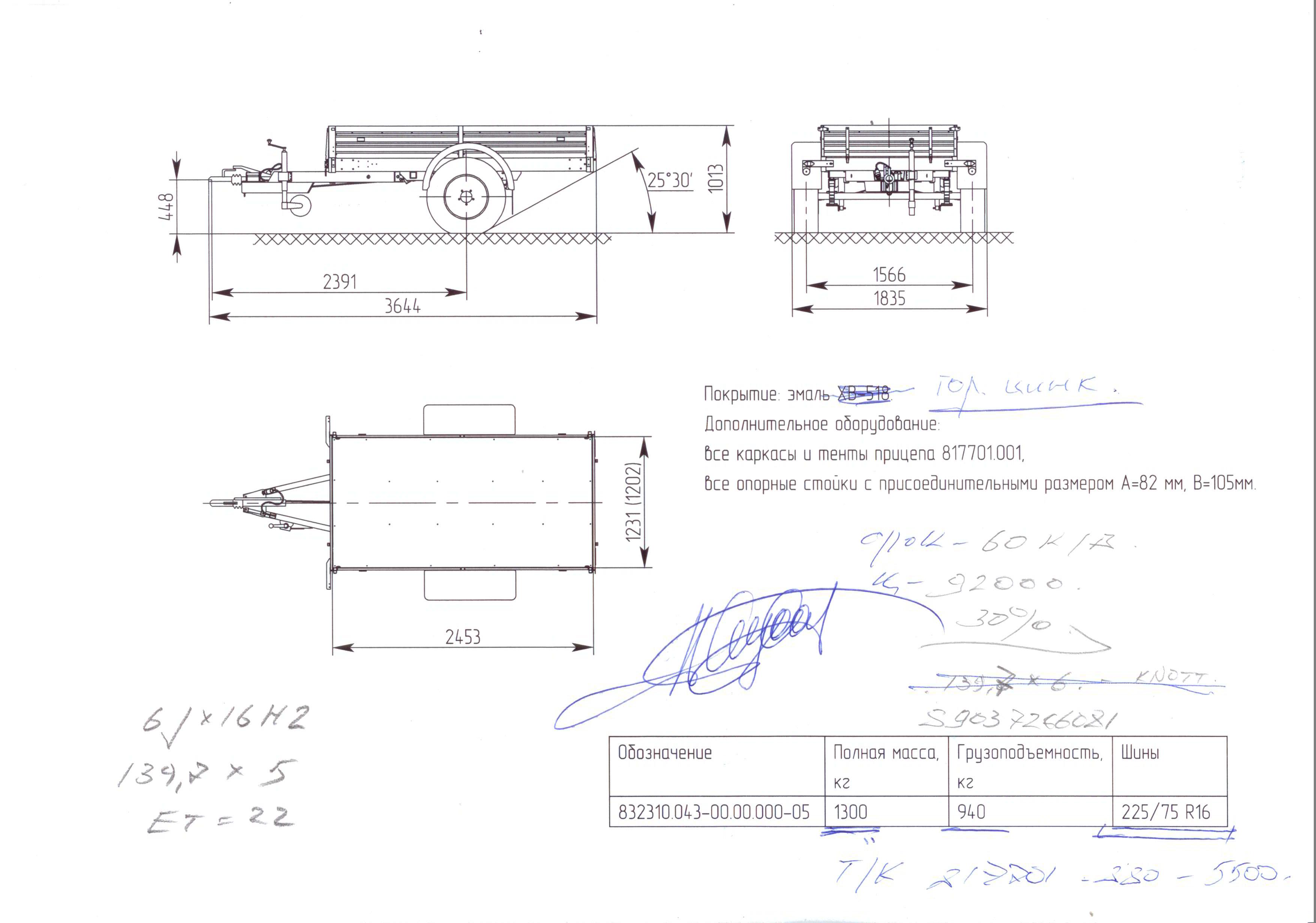

Сообщение S.A.V. » 09 июл 2014, 15:45
А кто знает, где сверловку на прицепе переделать на 6х139,7 (тягач Nissan Patrol). Сейчас 5х139,7. Прицеп МЗСА
