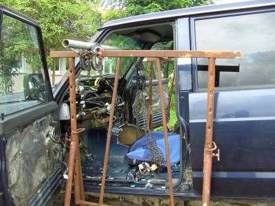

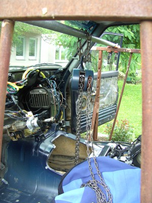

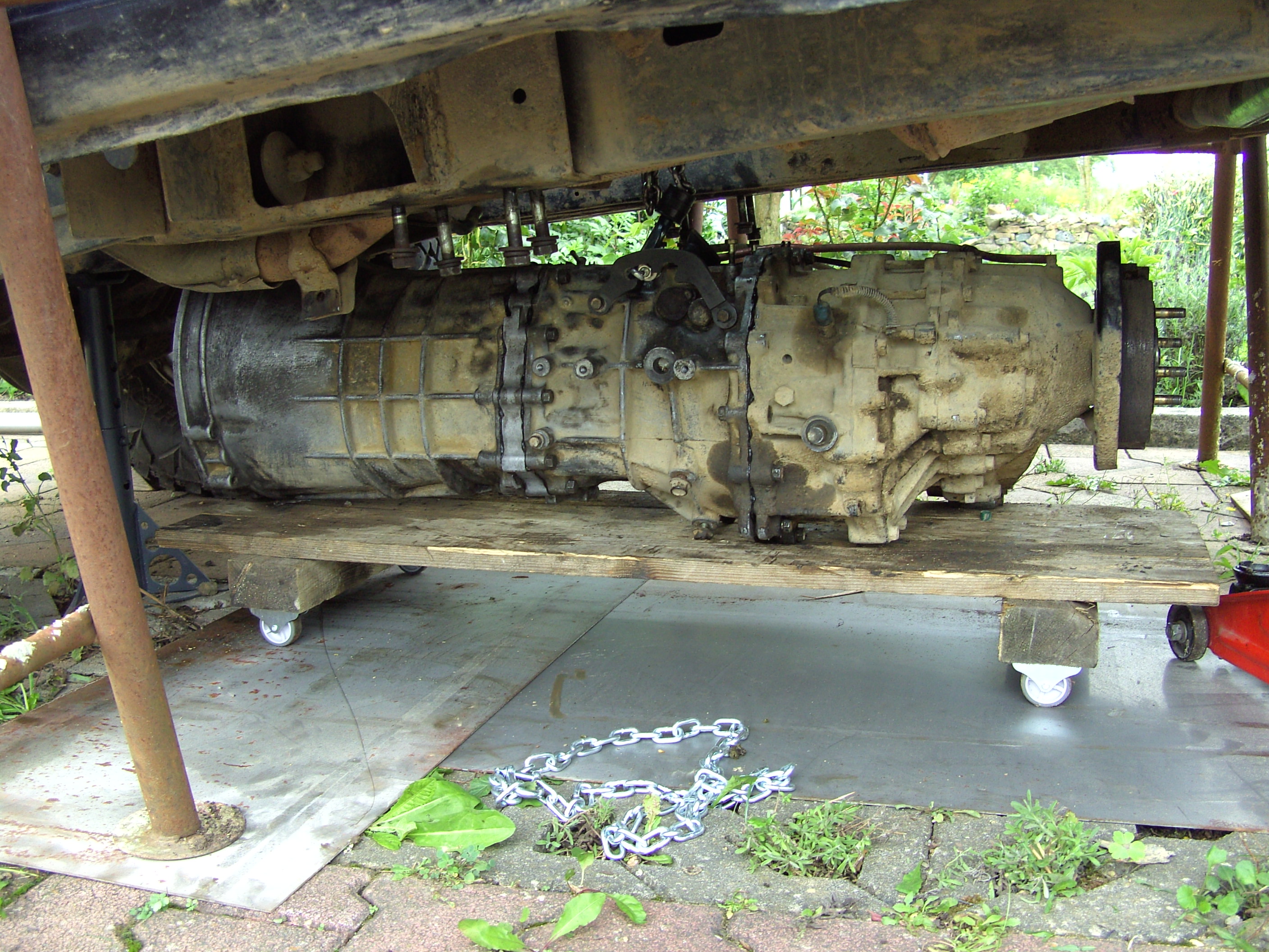

После нескольких визитов к дилеру Ниссан, автомобиль был поставлен на участок к родителям, а я занялся поиском деталей и решений, как же отделаться малой кровью при ремонте МКПП? И таки отделался :-) благодаря совету московского спеца по Ниссанам - Георгия и еbay. Оказывается, на 60-й Патруль встаёт коробас от бензинового Nissan Теrrano 1 с V-образным 6-цилиндровым двиглом. Ну что значит встаёт? Естевственно, коробка не встанет, а вот начинка абсолютно идентична. Даже промежуточная пластина одинакова (это я узнал после разборки :-)). Короче, купил в и-нете б/у коробку от Теrrano (цена вопроса 450 евро), отчленил раздатку, разобрал обе коробки, поменял начинки и собрал воедино. На патрулёвской срезало все зубцы синхронизатора 5-й передачи. Причина мне так и не ясна. Может быть отсутсвие 2 из всего 6 болтов крепления коробки к движку? (это я выяснил тоже в процессе демонтажа).
Не буду описывать процесс разборки. Это есть в мануалах.
Теперь МККП на месте. Процесс монтажа виден на фотках: 2 строительных козла, труба, цепная лебёдка и бесстрашный механик под машиной :-).

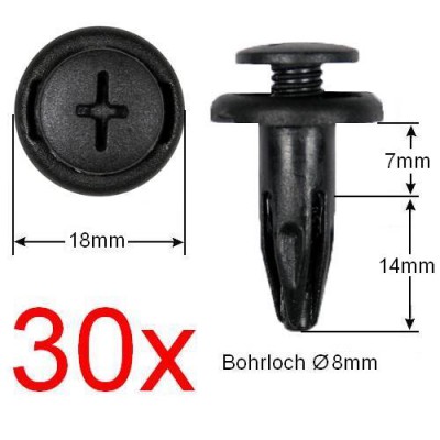

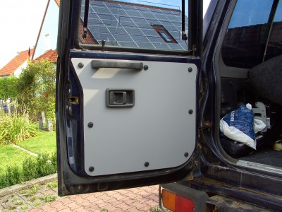

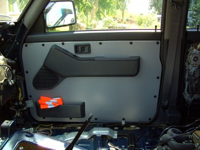

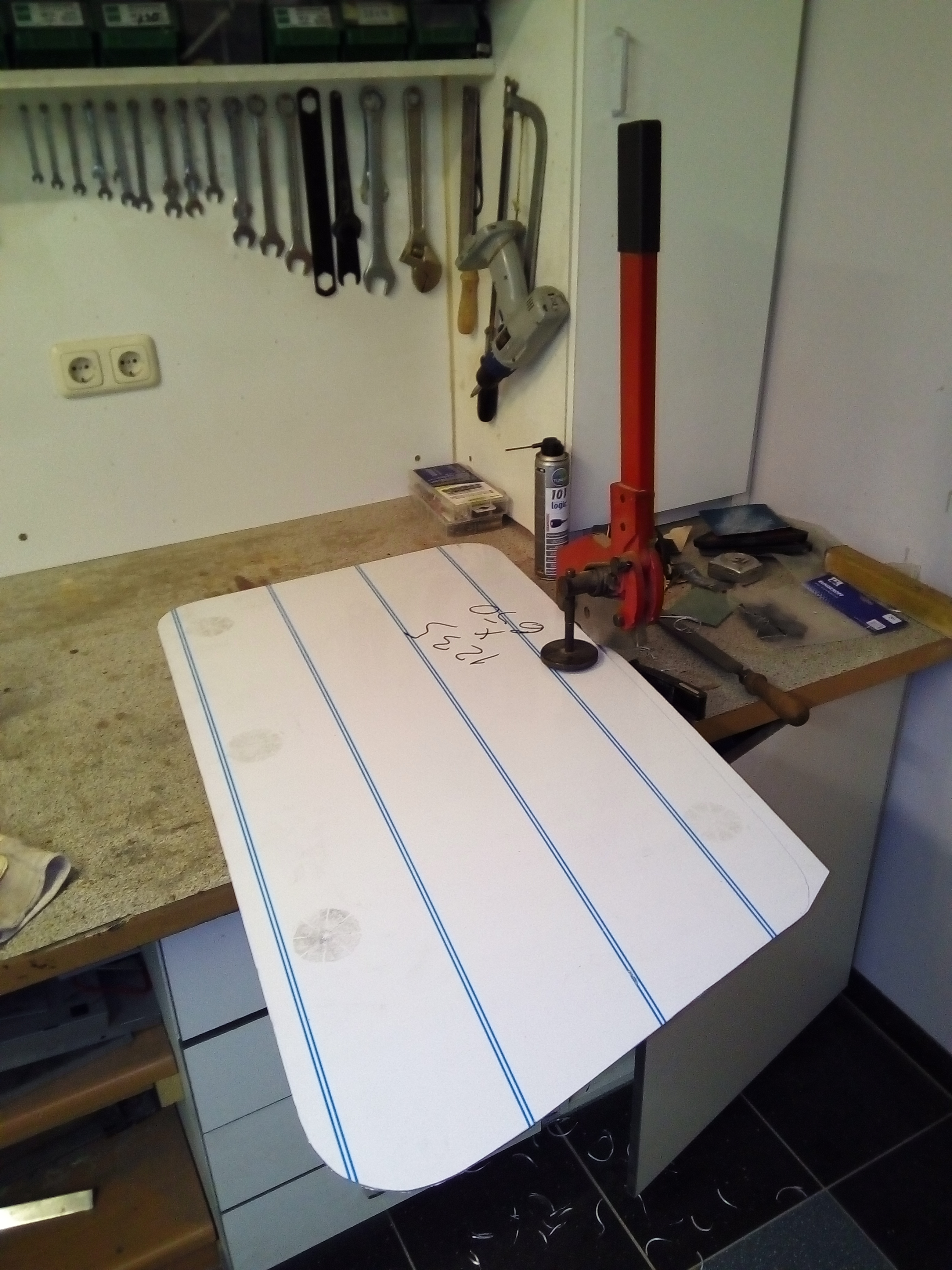

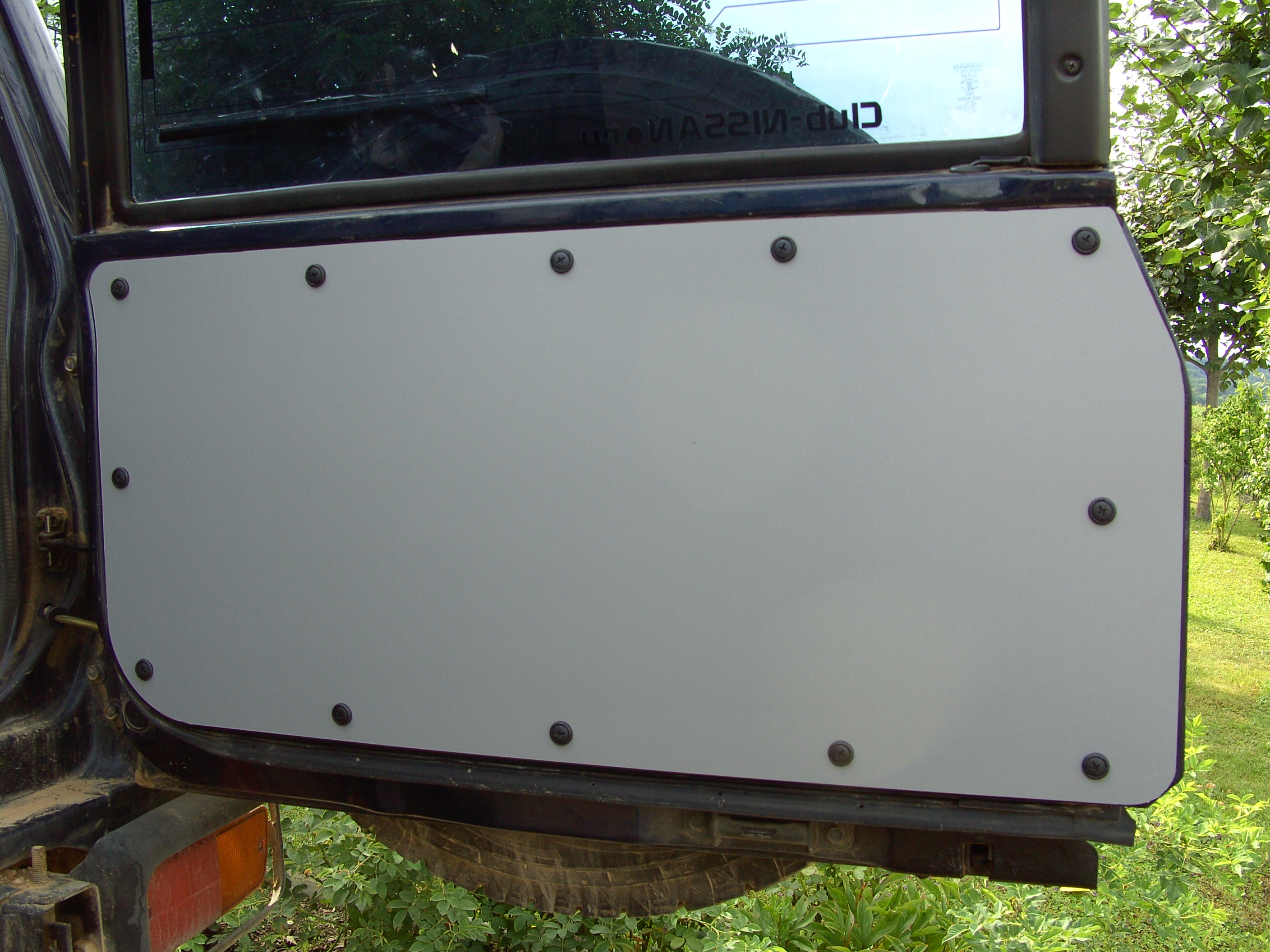

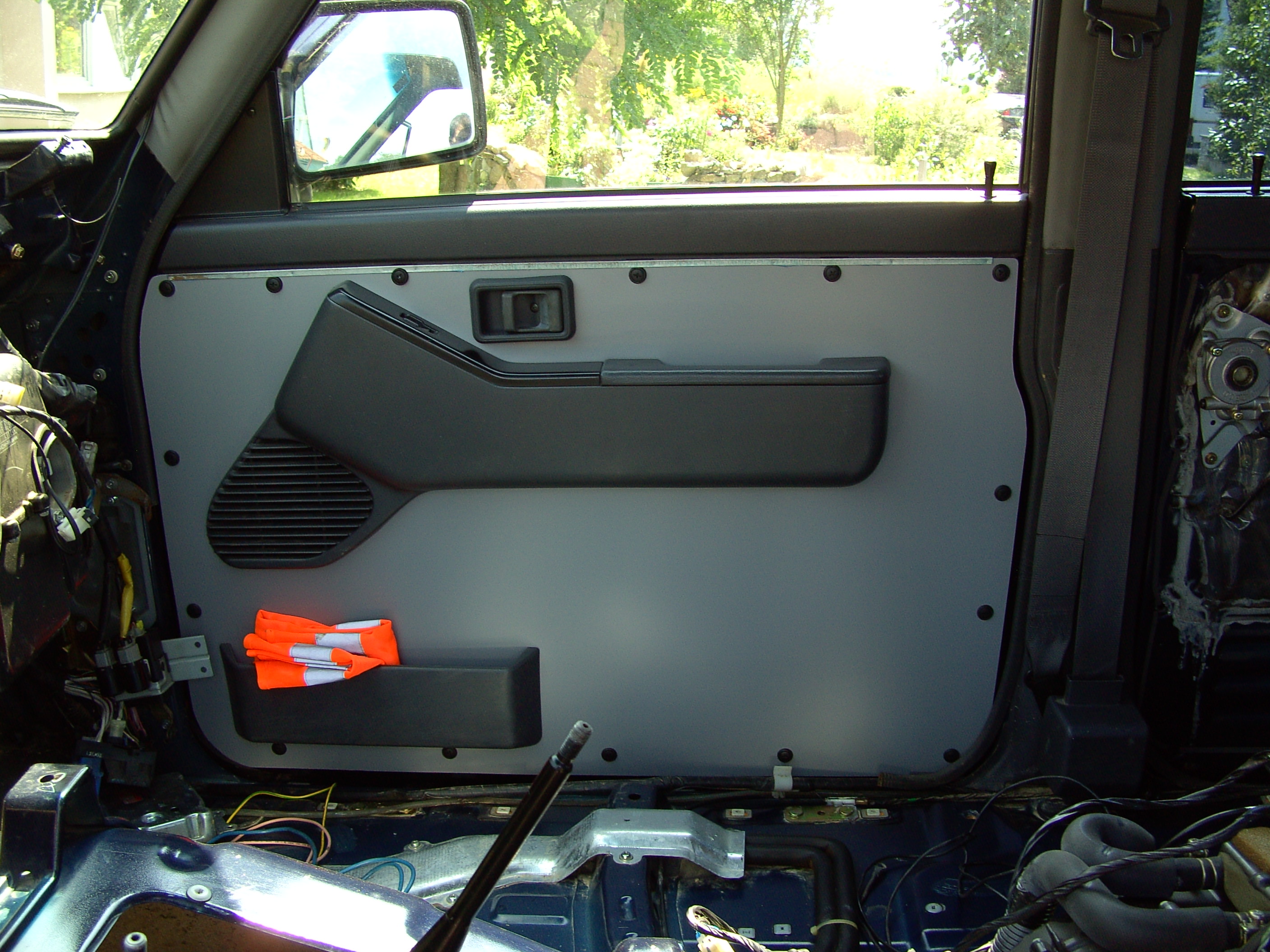

Обшивку дверей давно хотел заменить на пластиковую, т.к. старая уже разбухла от влаги и поизносилась. Новая из вспененого поливинилхлорида (целофан по-нашему, по-бразильски) не набухает, её можно мыть и в совокупности с пластиковыми клипсами-болтами как-то удачно подчёркивает брутальность автомобиля :-). Лёгкая и думаю, что за счёт пенной структуры тёплая. Зимой испробую :-)

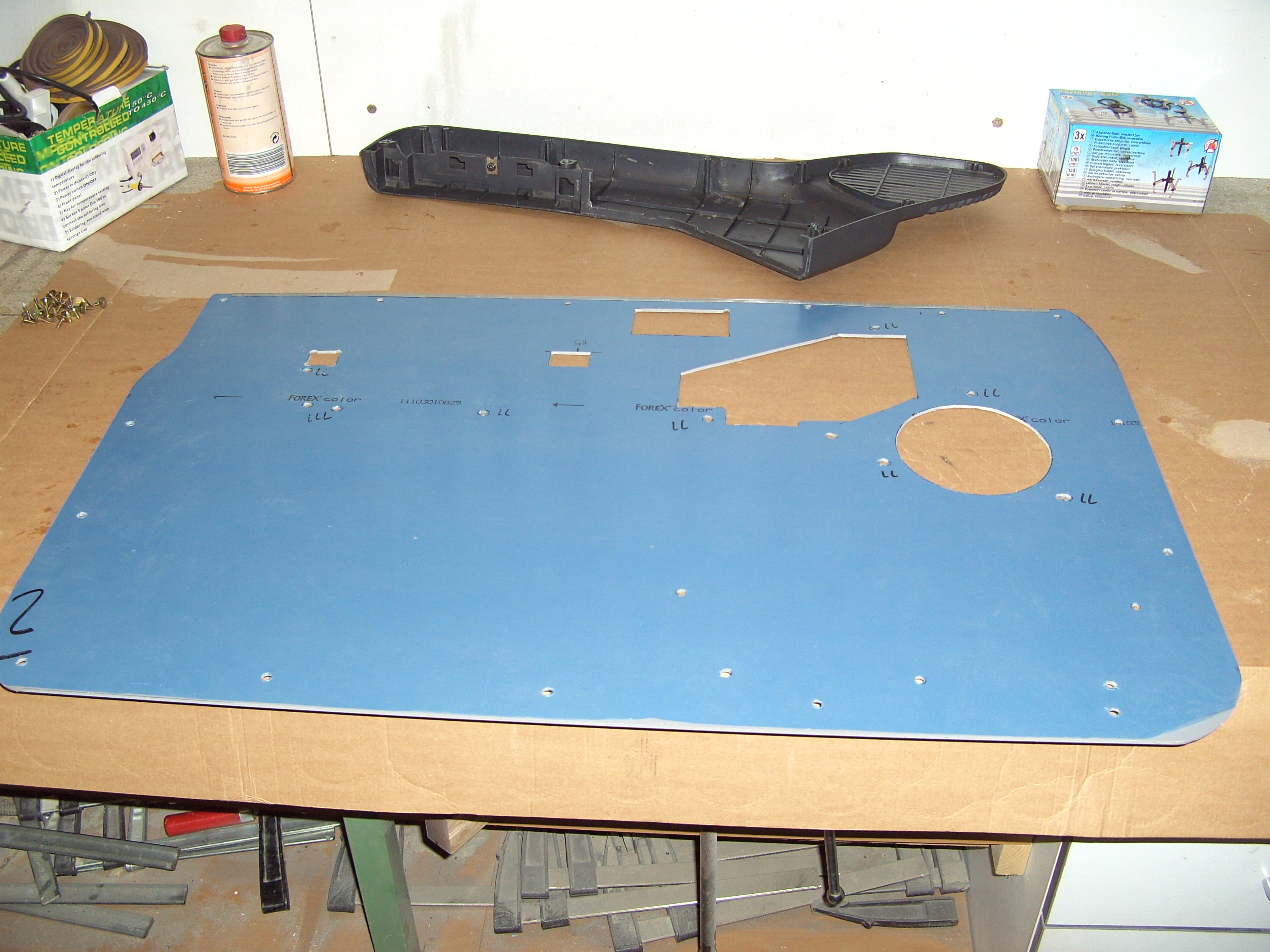

Как делал: снял старые картонные карты, сорвал с них вилюровую обивку и использовал как шаблон - положил на пластиковые листы, обвёл водостойким фломастером и вырезал ковровым ножом по спец-ой металлической линейке. Пластик хорошо режется.

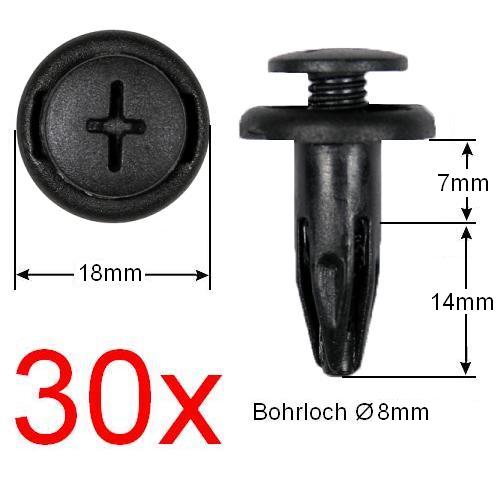

Клипсы-болты покупал в еbay (60 штук - 15 евро).
Немного ошибся с колл-ом. На все двери надо 72 шт. Пришлось докупать еще 30 :-)
Пластик стоил 50 евро.
Минус пластиковй "обивки" - немного мягковатая поверxность - остаются следы даже от крепкого нажатия ногтем. А так всё отлично.

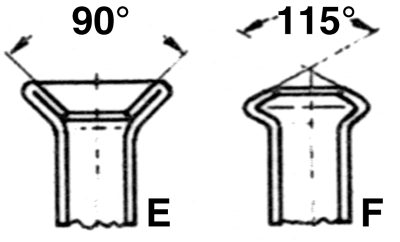

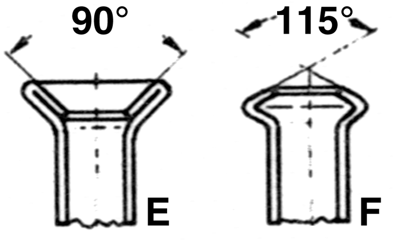

Далее мной были изготовлены прохудившиеся в том же Марокко тормозные трубки. К сожалению, качество ремонтных работ в Москве низкое (именно поэтому они и стали сопливить), поэтому пришлось делать самому и как положено. Тормозные трубки развальцовываются двумя разными типами-формами: Е и F. Разницу смотрите на фото.
На моём Патруле форма Е - это так называемая двойная вальцовка, т.е. производится в 2 шага: сначала вальцуется форма F, а потом из неё при помощи второго инструмента получается форма Е. Московские же механики сделали проще: просто расхерачили трубки под 90 градусов, при этом на концах образовались надрывы, через которые со временем стала сочиться тормозуха. При развальцовке крайне важно притуплять кромки!!! С тормозами не шутят!

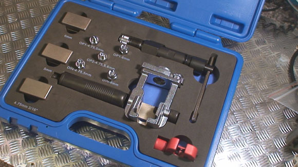

В Жирмании мной был прикуплен инструмент для развальцовки торм. трубок (в наборе был так же крайне удобный приборчик для гибки трубок)

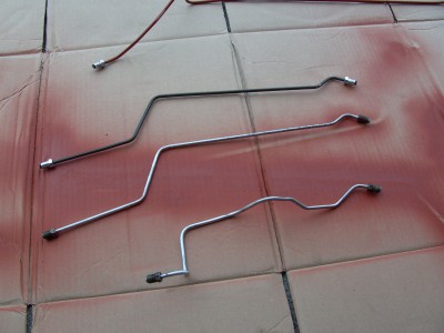

, новые гайки-втулки и 5м трубки.
Результат см. на фотке: блестящие трубки - заводские. Покрашеные - моя работа :-)
Блестящие = старые трубки, слегка побитые ржавчиной, но после обработки "шкуркой" + покрытые грунтовкой вполне рабочие. Однако, я решил все заменить на новые, а реанимированные оставить на всякий пожарный.

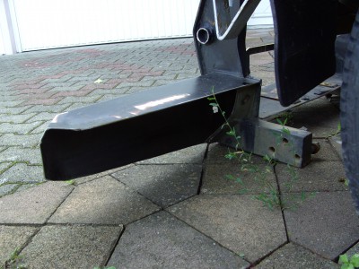

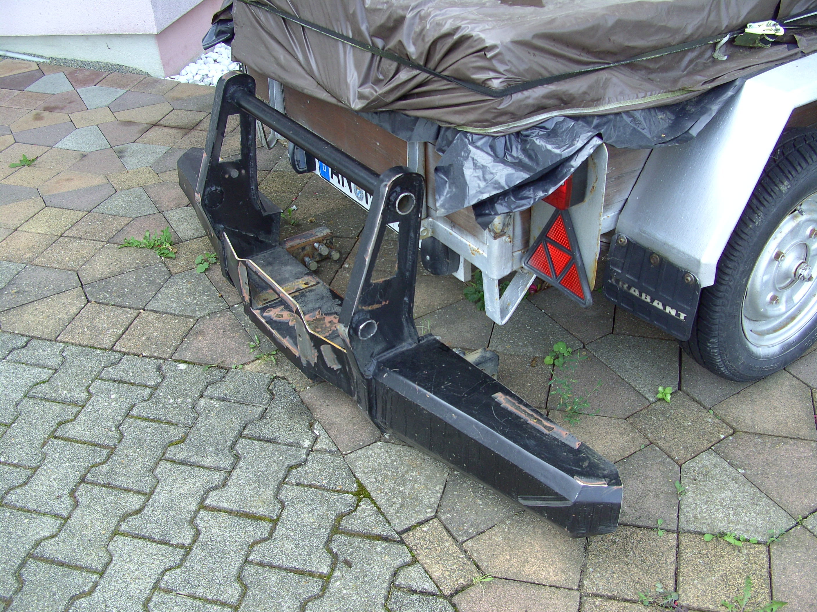

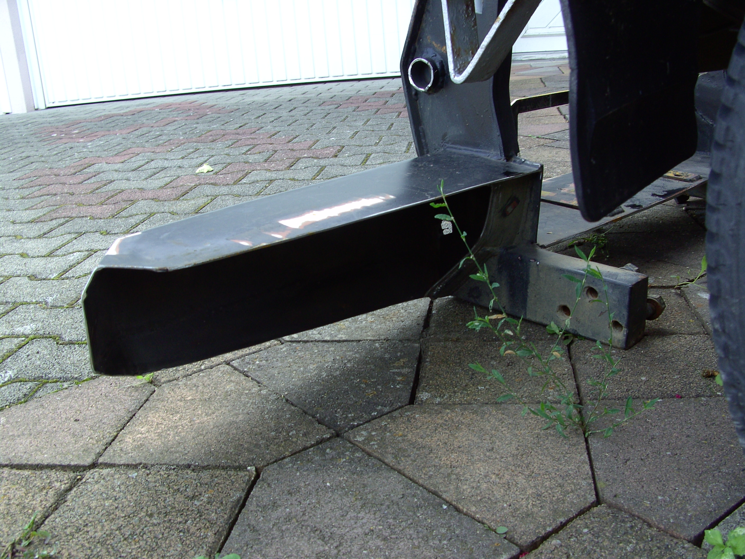

Силовой бампер... Я немного почикал старый, т.е. срезал всё ненужное по моему мнению железо и получил такой вот как на фотках.
Он всё ещё тяжеловат, но пока оставлю как есть. Ну люблю я опримизировать и облегчать авто и всё тут :-)

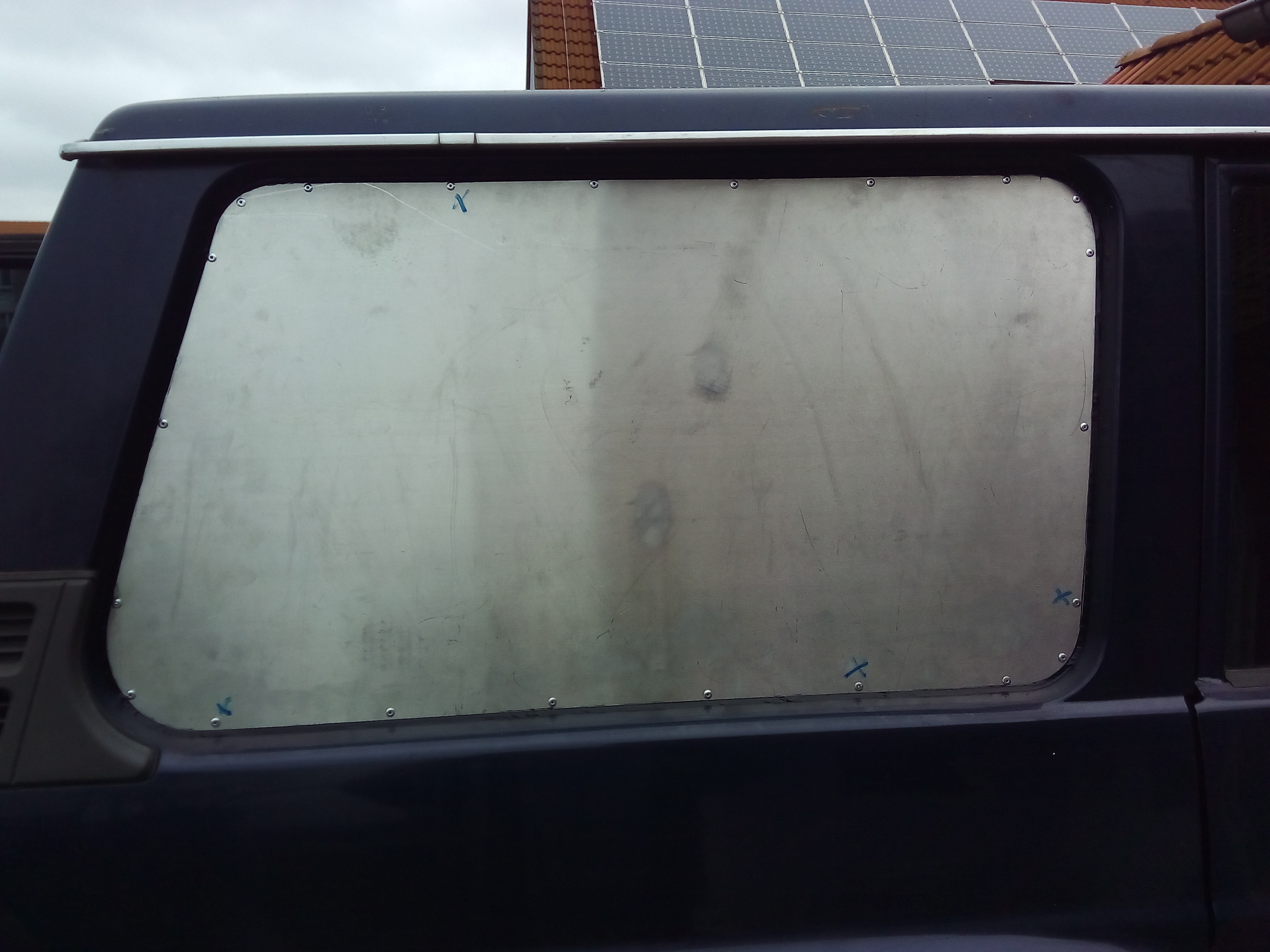

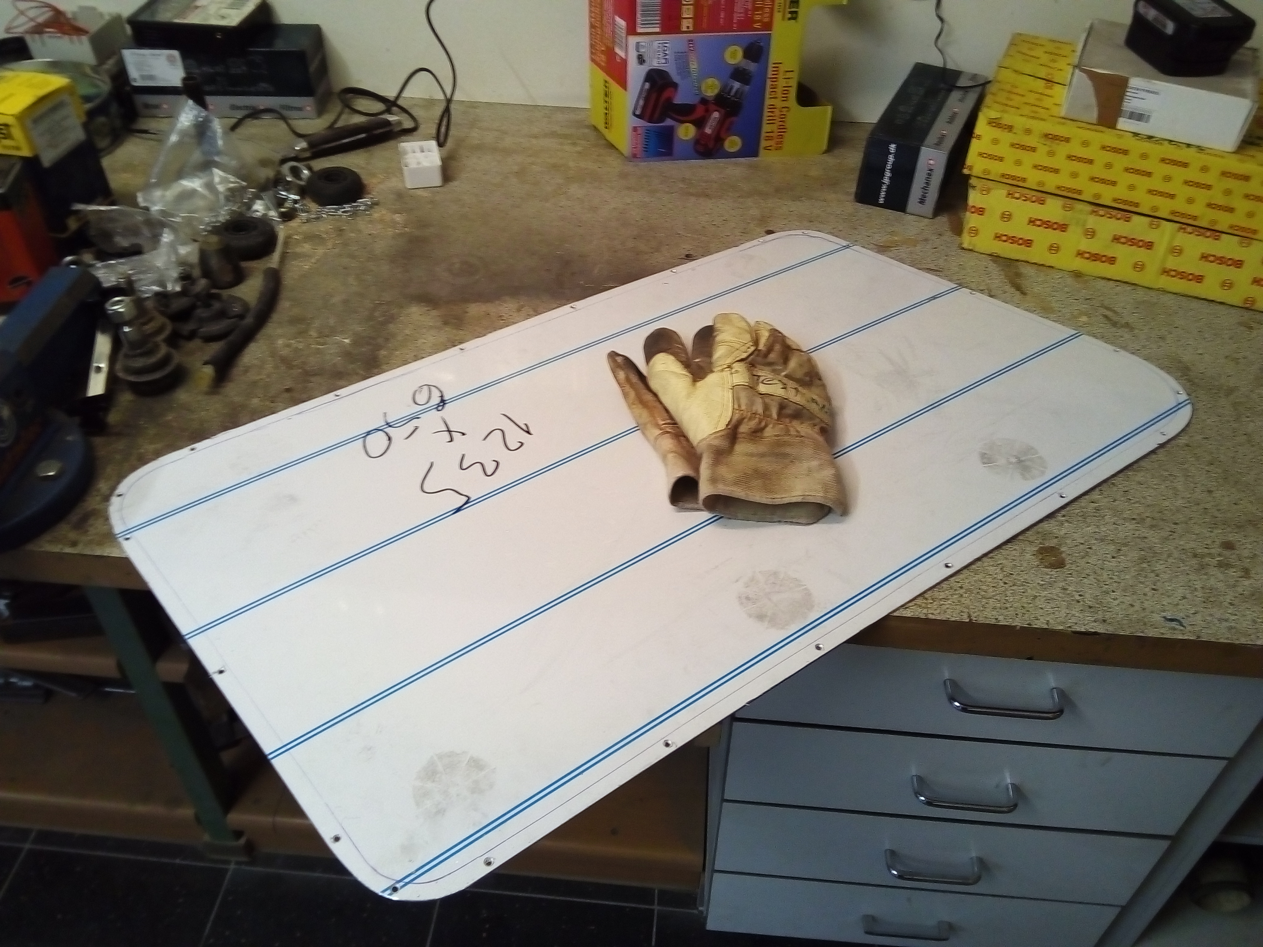

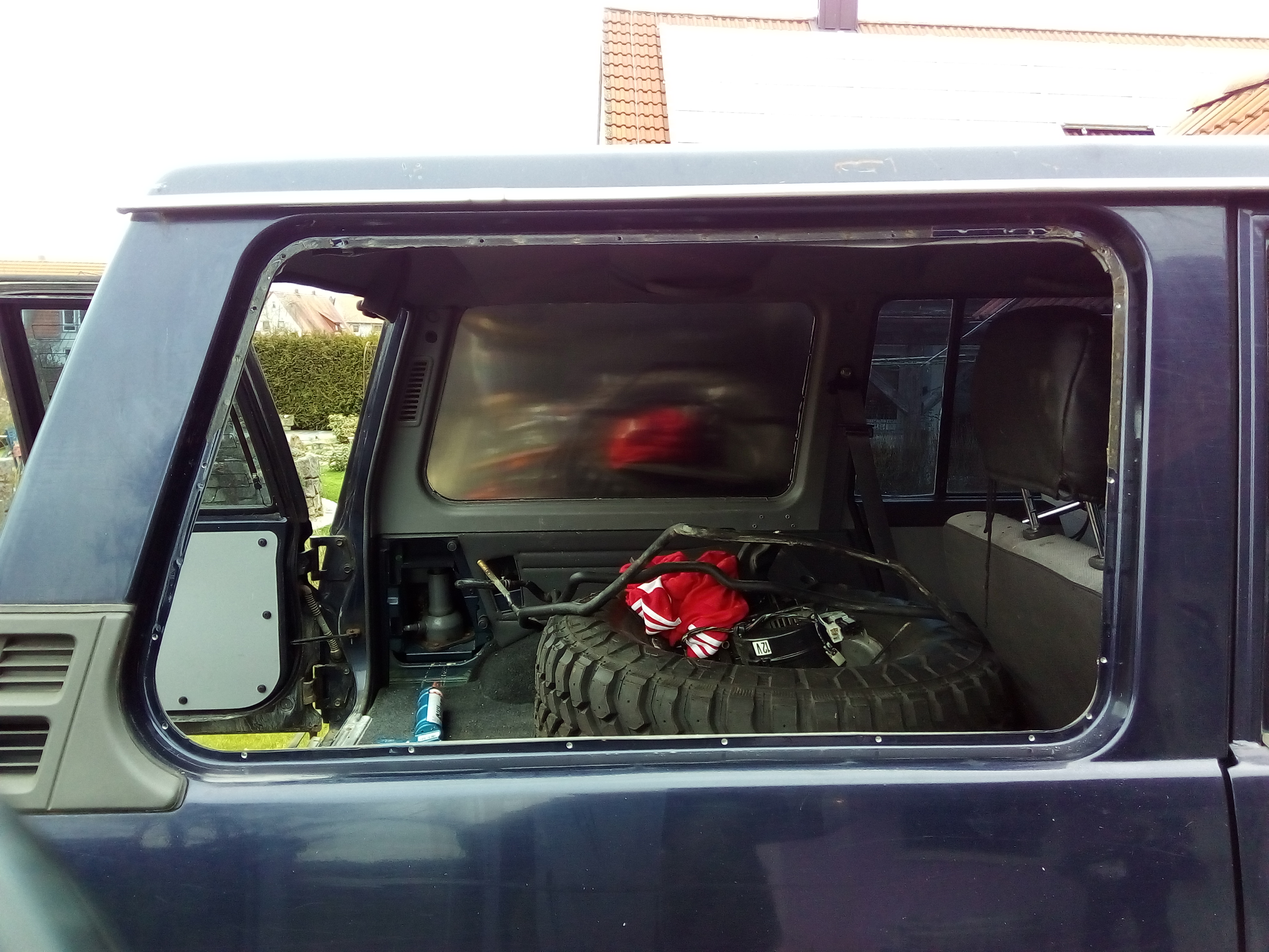

2 недели назад заменил задние боковые окна на алюм-е листы.

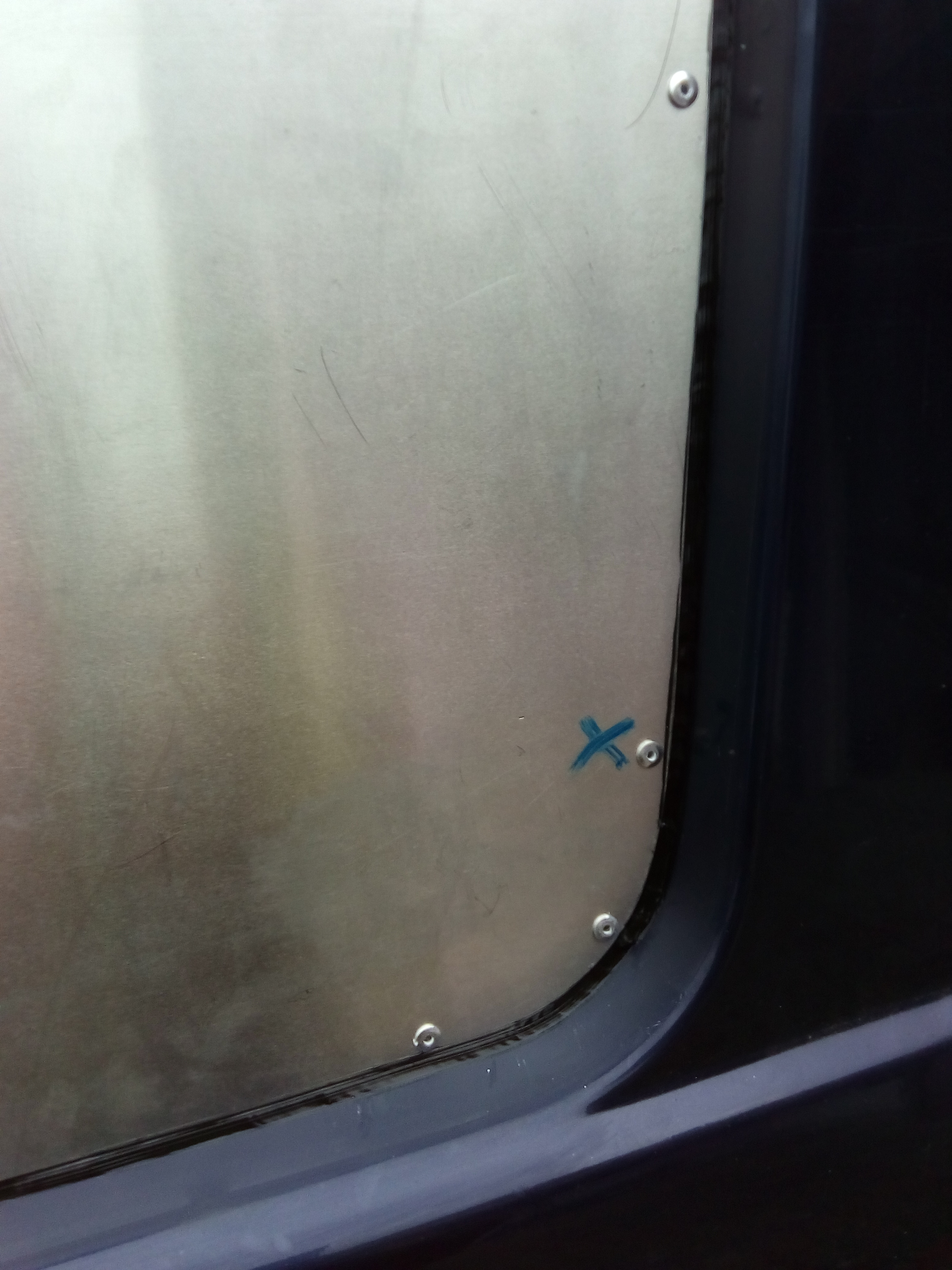

Первый блин как всегда комом: пока изготовил из картона выкройку, пока подогнал и т.д. ... в итоге всё же промахнулся :-) и получил немного большеватый зазор.
Вторая (правая) сторона уже как по маслу. Тут же использовал бОльшие заклёпки. Герметизировал простым строительным силиконом (белый), а зазор на лицевой стороне - чёрным герметиком (положил так аккуратно, что не пришлось разглаживать скребком).
Левую сторону придётся переделать (заклёпки помощнее + чёрный герметик).
