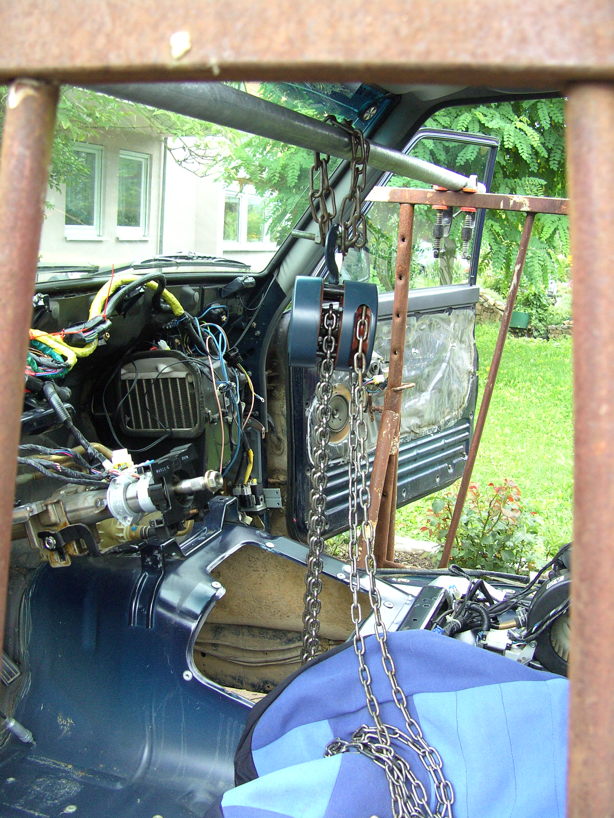

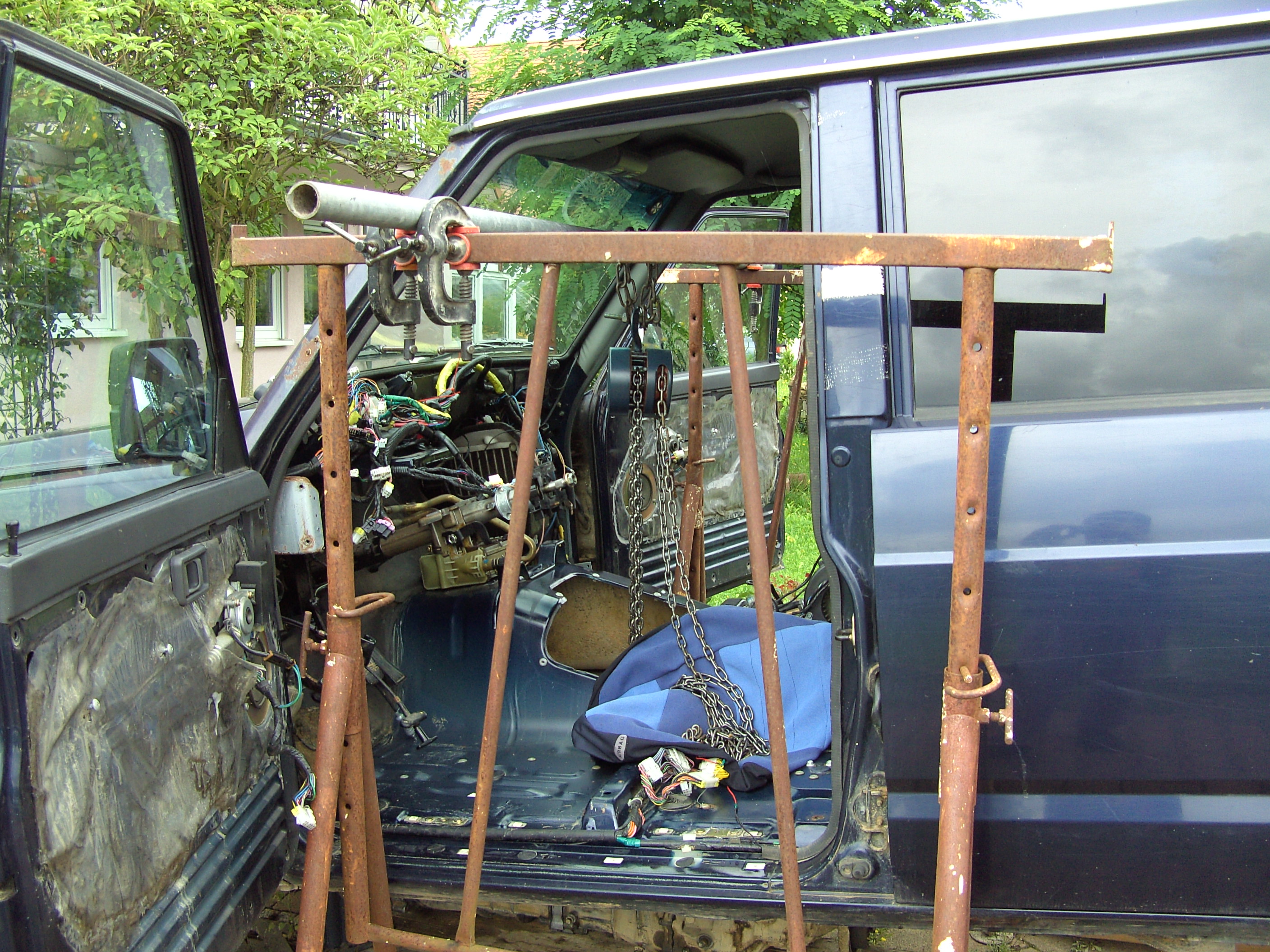

Теперь МККП на месте. Процесс монтажа виден на фотках: 2 строительных козла, труба, цепная лебёдка и бесстрашный механик под машиной :-).

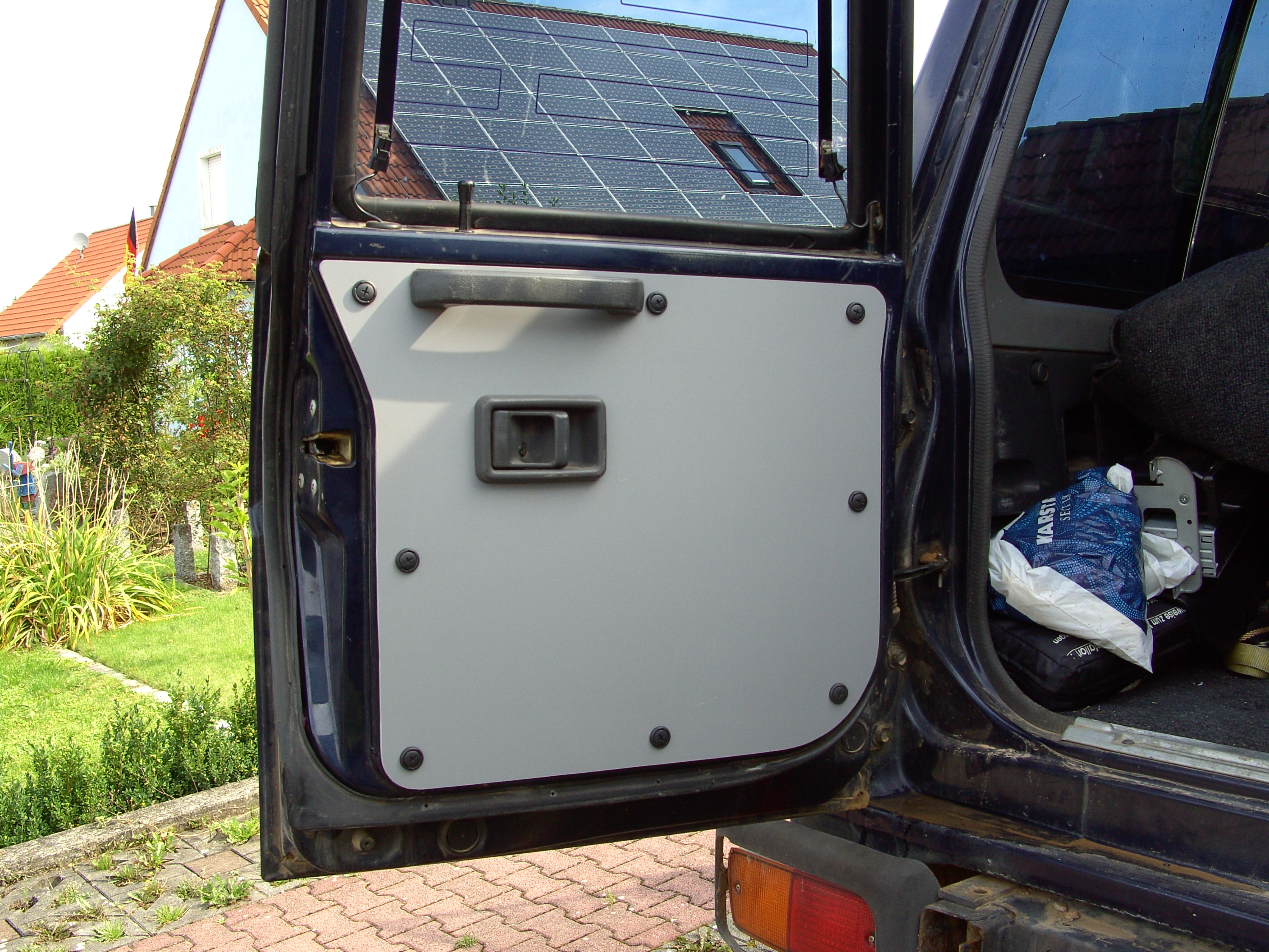

Обшивку дверей давно хотел заменить на пластиковую, т.к. старая уже разбухла от влаги и поизносилась. Новая из вспененого поливинилхлорида (целофан по-нашему, по-бразильски) не набухает, её можно мыть и в совокупности с пластиковыми клипсами-болтами как-то удачно подчёркивает брутальность автомобиля :-). Лёгкая и думаю, что за счёт пенной структуры тёплая. Зимой испробую :-)
Как делал: снял старые картонные карты, сорвал с них вилюровую обивку и использовал как шаблон - положил на пластиковые листы, обвёл водостойким фломастером и вырезал ковровым ножом по спец-ой металлической линейке. Пластик хорошо режется.
Клипсы-болты покупал в еbay (60 штук - 15 евро).
Немного ошибся с колл-ом. На все двери надо 72 шт. Пришлось докупать еще 30 :-)
Пластик стоил 50 евро.
Минус пластиковй "обивки" - немного мягковатая поверxность - остаются следы даже от крепкого нажатия ногтем. А так всё отлично.

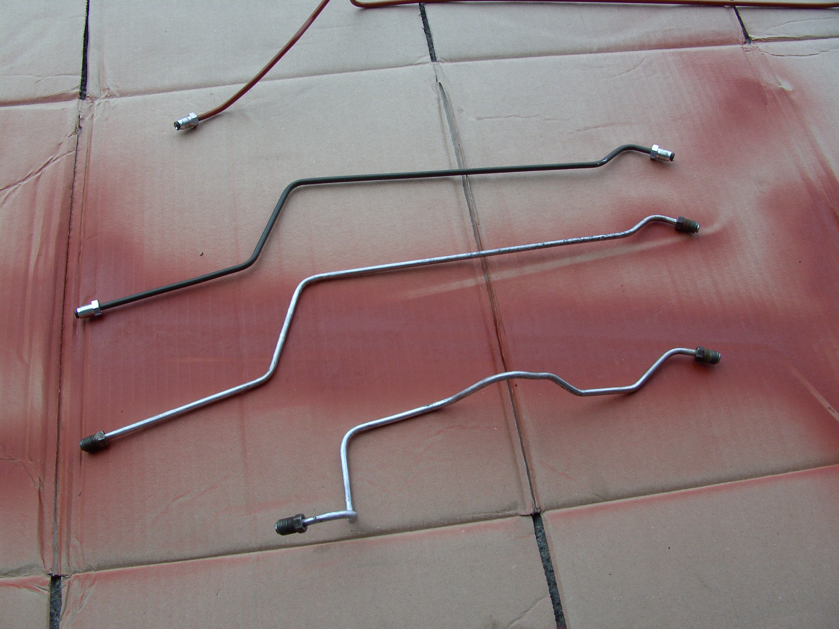

Далее мной были изготовлены прохудившиеся в том же Марокко тормозные трубки. К сожалению, качество ремонтных работ в Москве низкое (именно поэтому они и стали сопливить), поэтому пришлось делать самому и как положено. Тормозные трубки развальцовываются двумя разными типами-формами: Е и F. Разницу смотрите на фото.
На моём Патруле форма Е - это так называемая двойная вальцовка, т.е. производится в 2 шага: сначала вальцуется форма F, а потом из неё при помощи второго инструмента получается форма Е. Московские же механики сделали проще: просто расхерачили трубки под 90 градусов, при этом на концах образовались надрывы, через которые со временем стала сочиться тормозуха. При развальцовке крайне важно притуплять кромки!!! С тормозами не шутят!
В Жирмании мной был прикуплен инструмент для развальцовки торм. трубок (в наборе был так же крайне удобный приборчик для гибки трубок)
, новые гайки-втулки и 5м трубки.
Результат см. на фотке: блестящие трубки - заводские. Покрашеные - моя работа :-)
Блестящие = старые трубки, слегка побитые ржавчиной, но после обработки "шкуркой" + покрытые грунтовкой вполне рабочие. Однако, я решил все заменить на новые, а реанимированные оставить на всякий пожарный.
