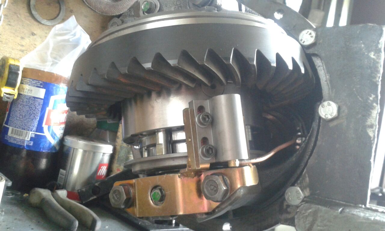

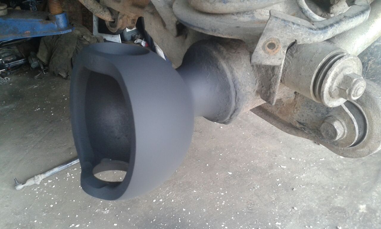

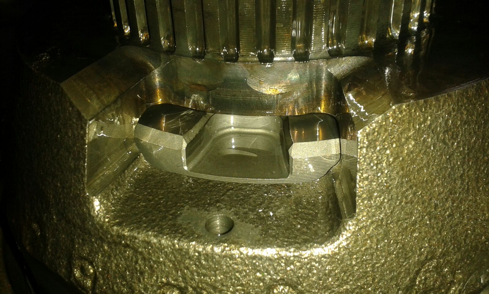

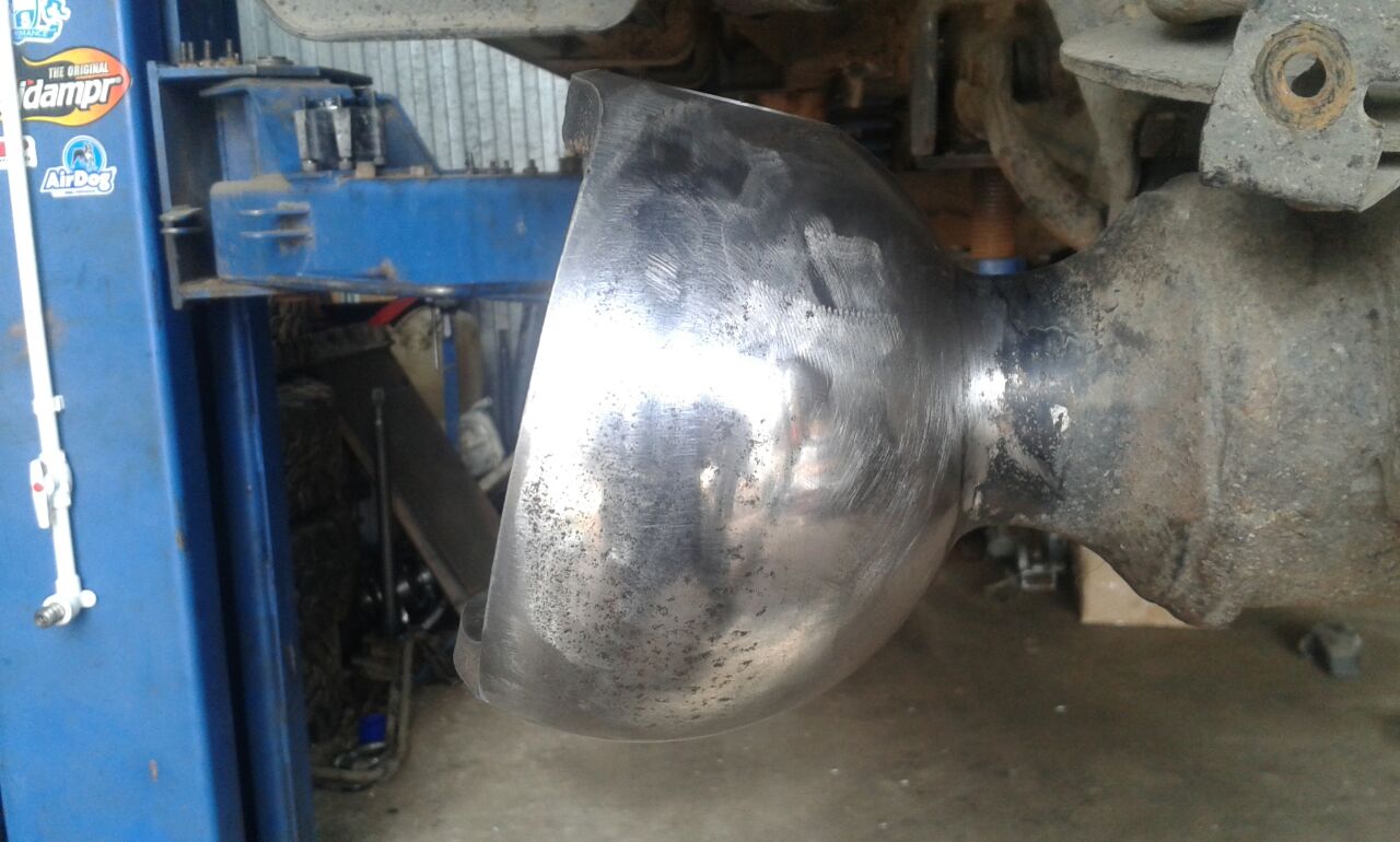

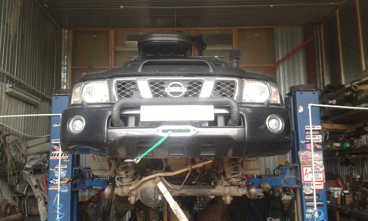

Приезжал патрулик из Питера, ехал в Сочи, хотел

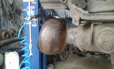

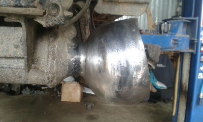

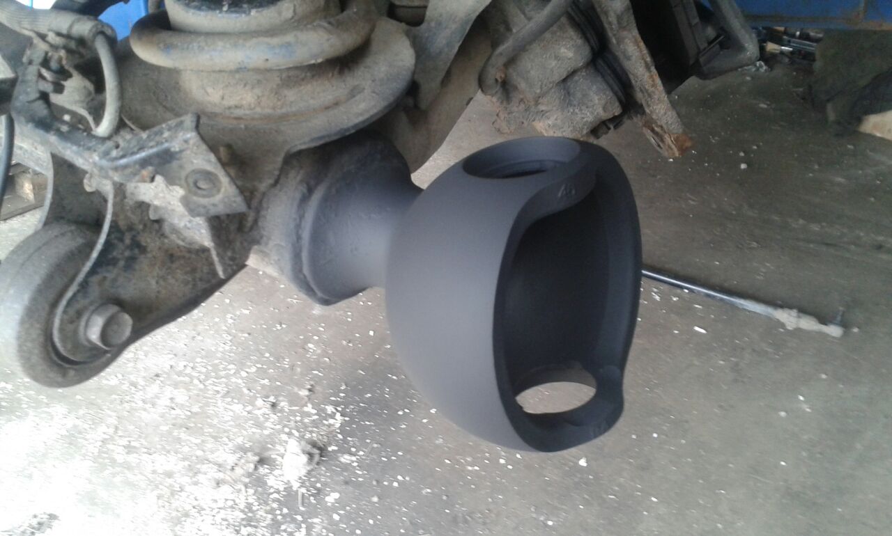

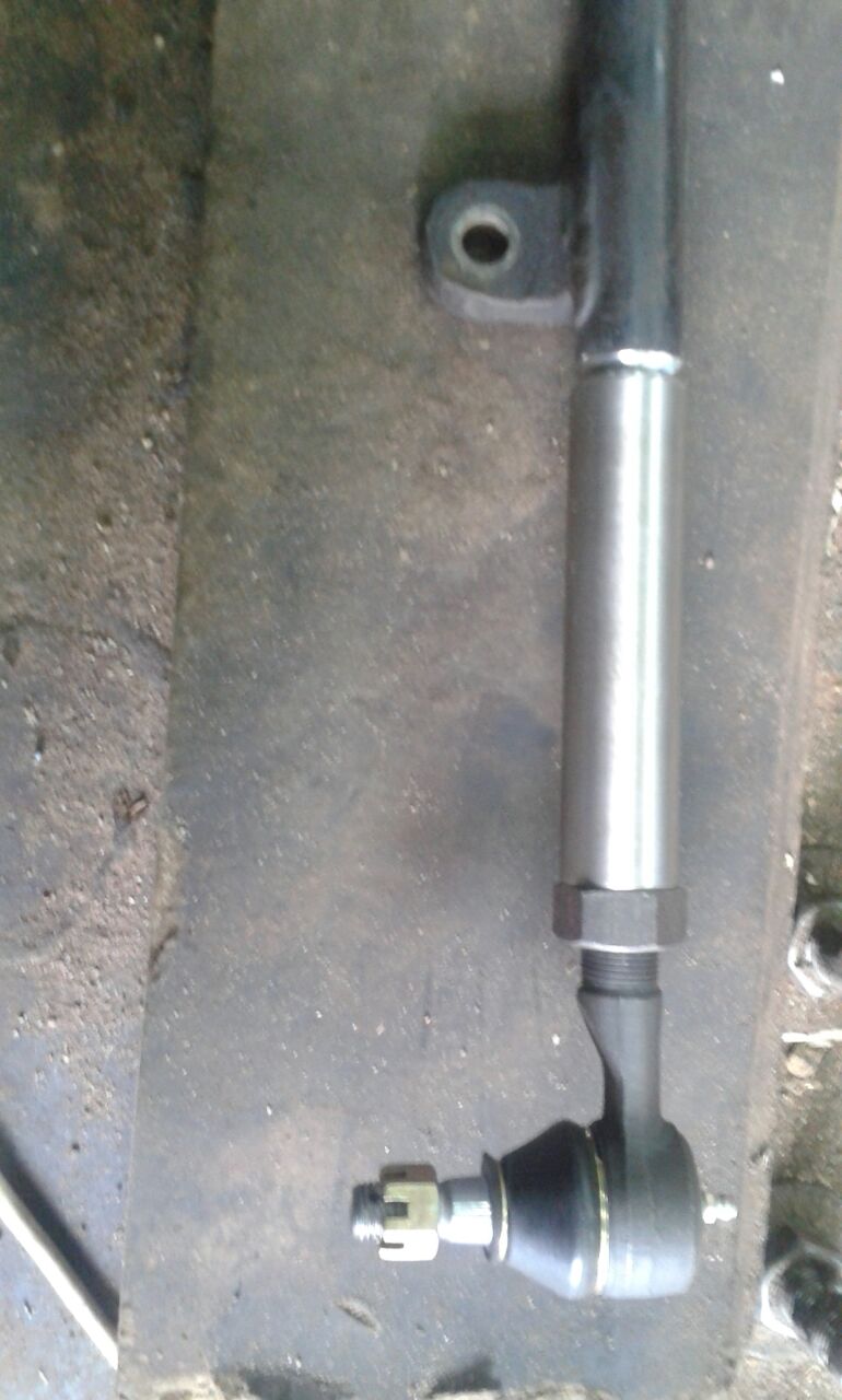

Замену главных пар в редукторах мостов 4.37>4.88(standart gear), полную переборку переднего моста с полировкой и окрасом шаров, установка передней блoкировки и компрессора (tgm), замена всех подушек кузова, замена сайлентблоков задних тяг, колеса 35" (toyo open country m/t), резка и изготовление регулируемой передней рулевой тяги(чтобы иметь возможность менять рулевые наконечники и регулировать положение рулевого колеса)
Все задания выполнили, машина подросла, возмужала и поехала кататься в горы.

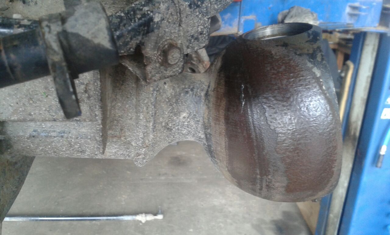

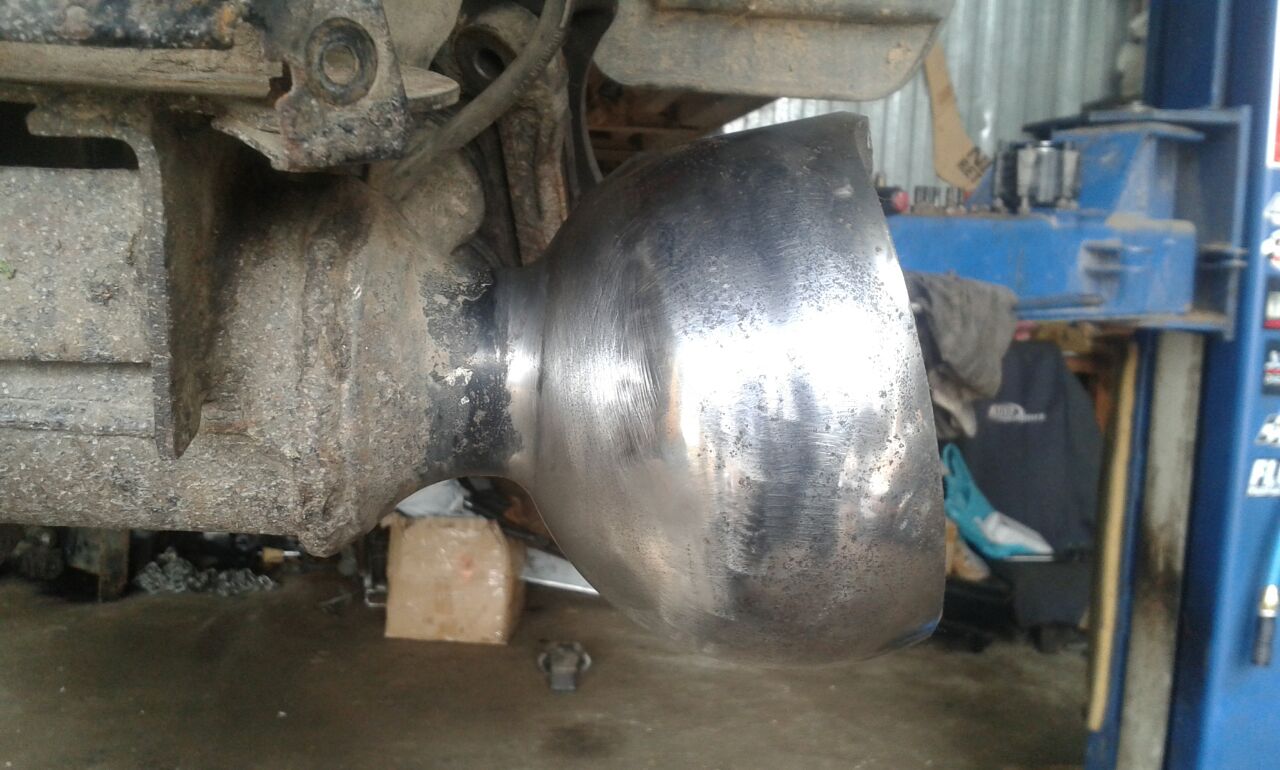

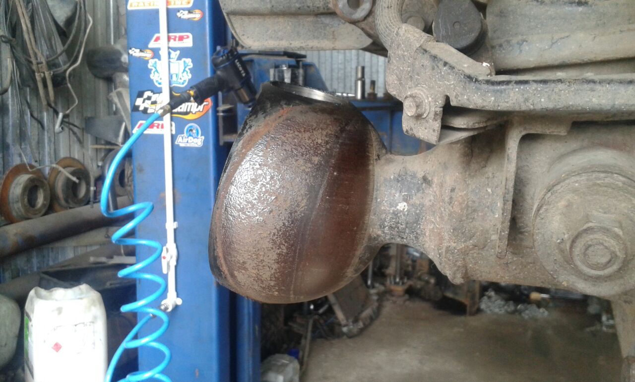

Re: Рекомендую. Продвинутый автосервис PatrolCustomGarage

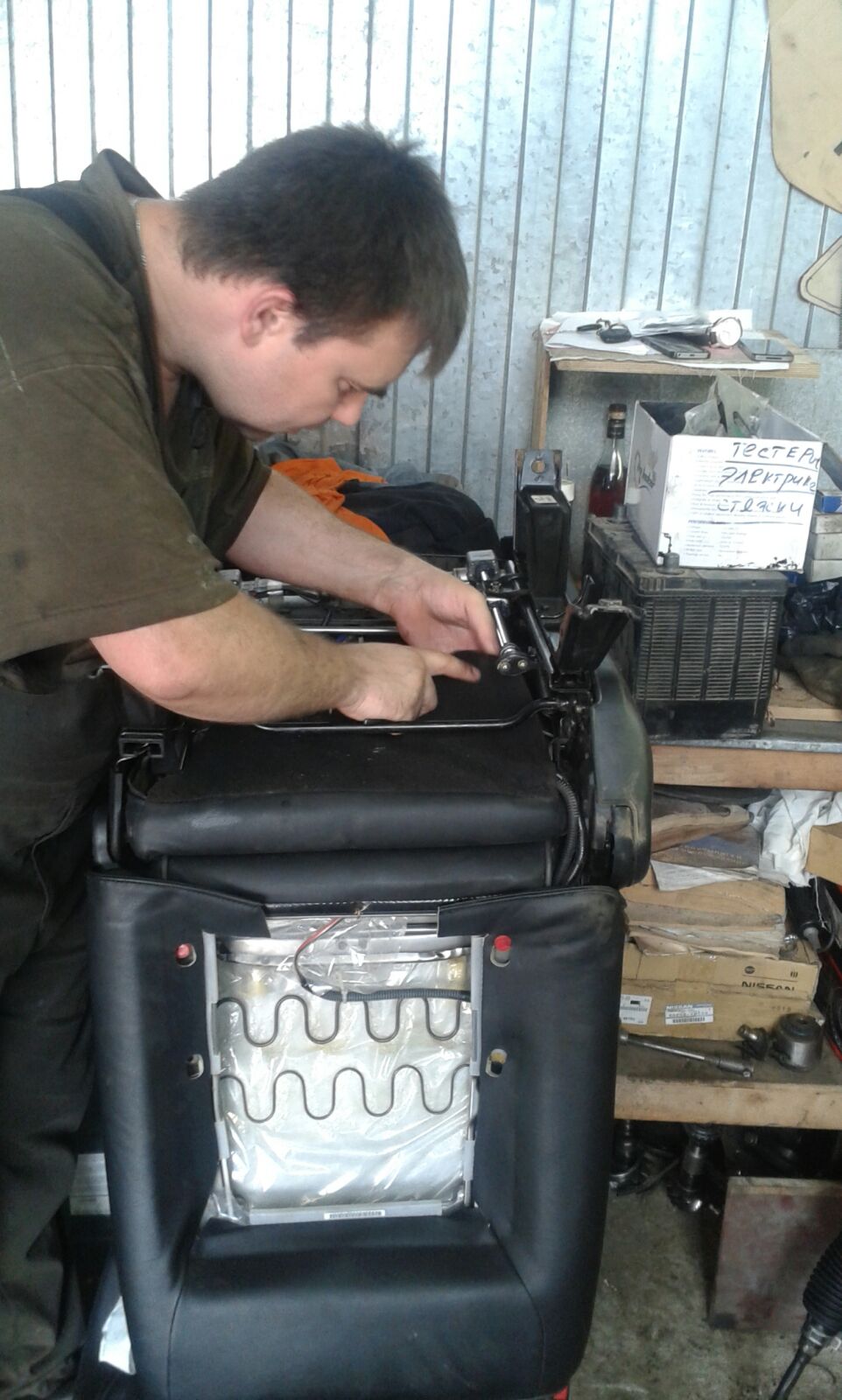

Сообщение PetroFF » 10 июл 2015, 16:35
Наверное каждый патрулист, имеющий в машине электрорегулируемые сидения, встречался с проблемой "болтанки" (люфта сидений) вперед-назад, при трогании или остановке авто.
Мы научились гарантировано ремонтировать сидения и убирать этот дефект)))))).

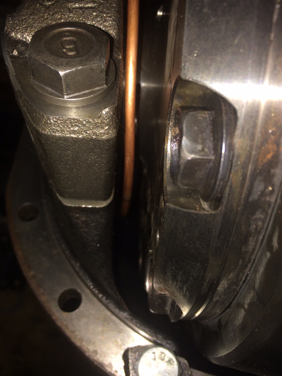

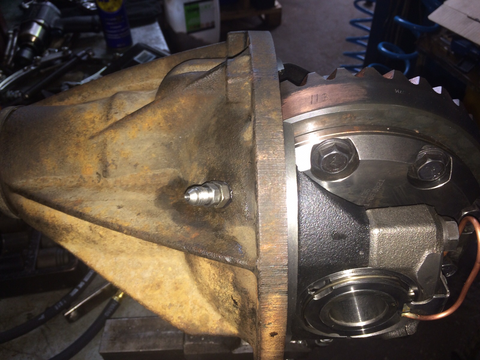

Сообщение PetroFF » 11 июл 2015, 03:17

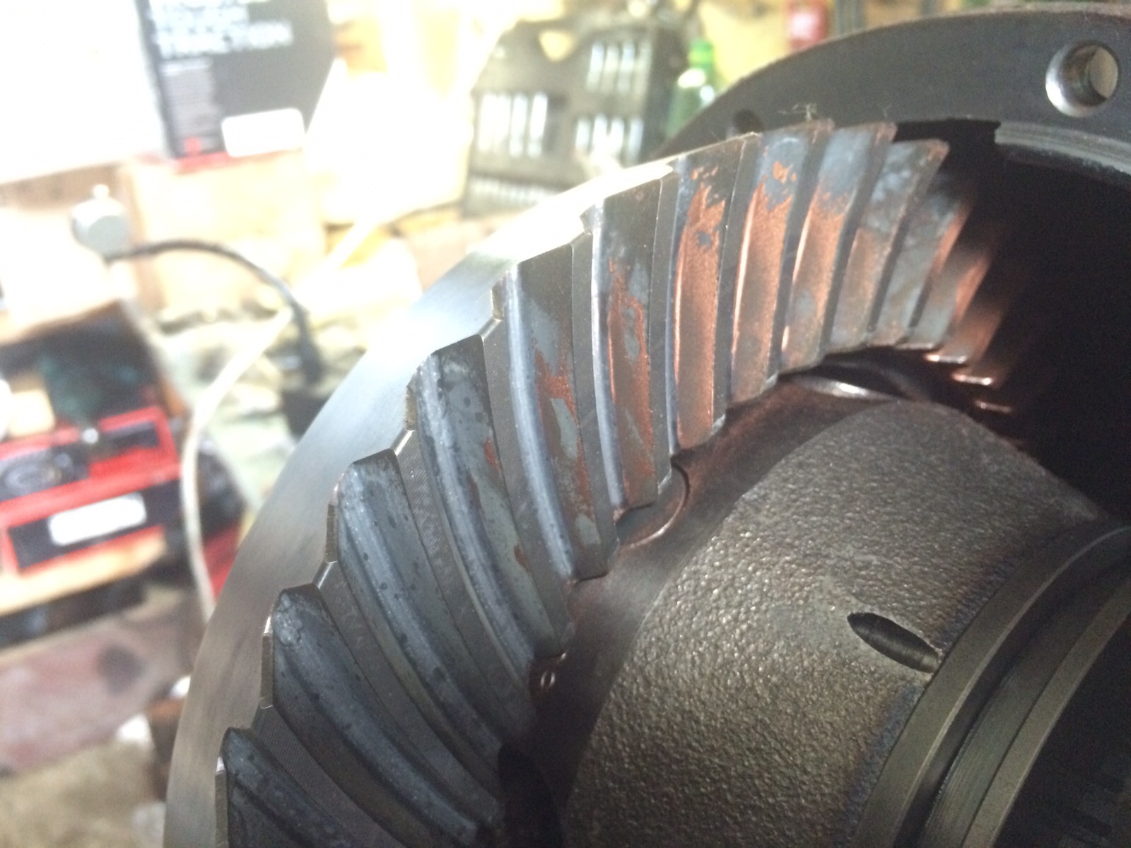

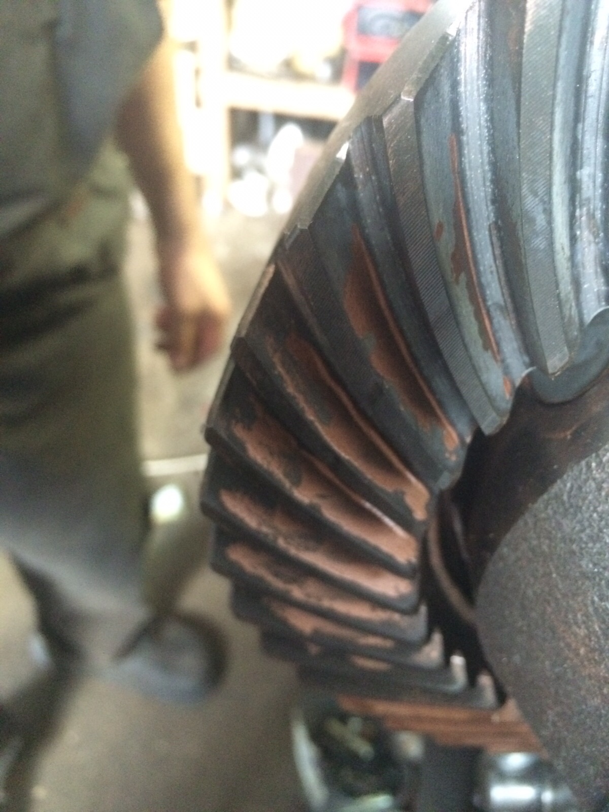

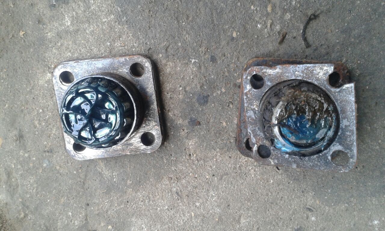

И вновь в гостях патрулик)))

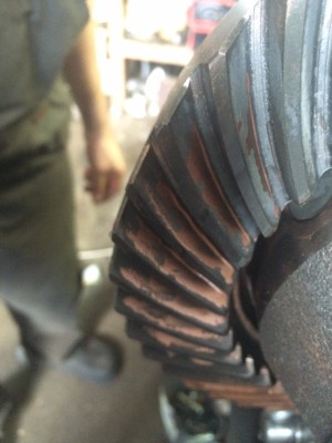

Замена главных пар 4.37>5.13, установка передней блокировки ARB и просто ревизия ходовой части.

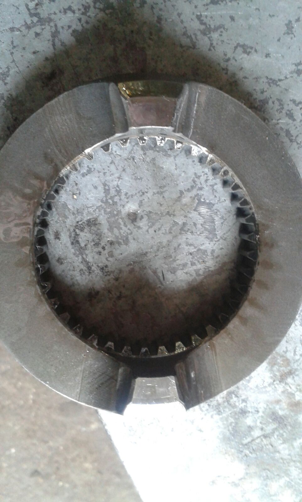

Ревизия задней блокировки показала, что с ней полный порядок, нет слизаных граней муфты и кольца, привод прекрасно работает.
Задние тормозные механизмы подлежат переборке(закисли частично)

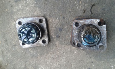

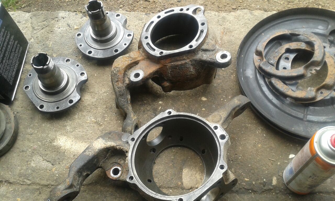

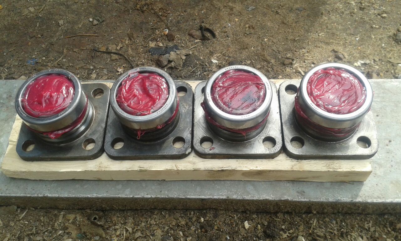

Передние подшипники ступиц были когда то перетянуты и подогреты, смазка немного пахнет горелым, на цапфах есть следы проворота обоймы.

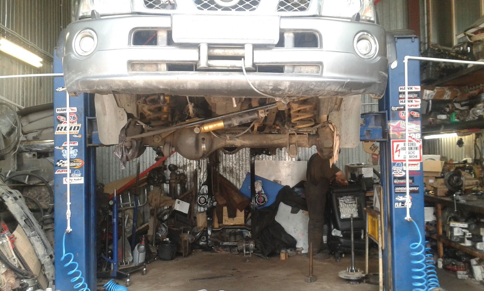

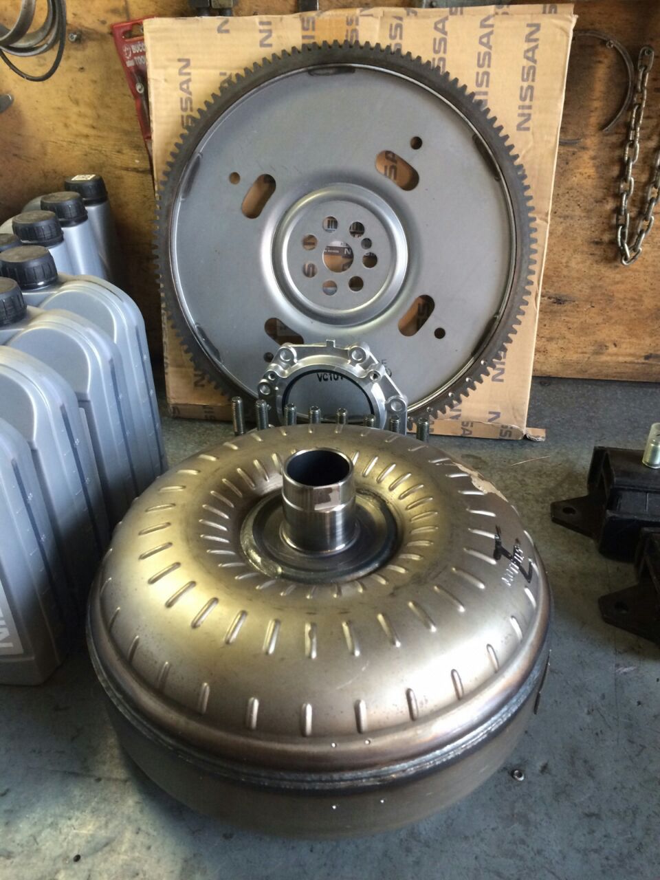

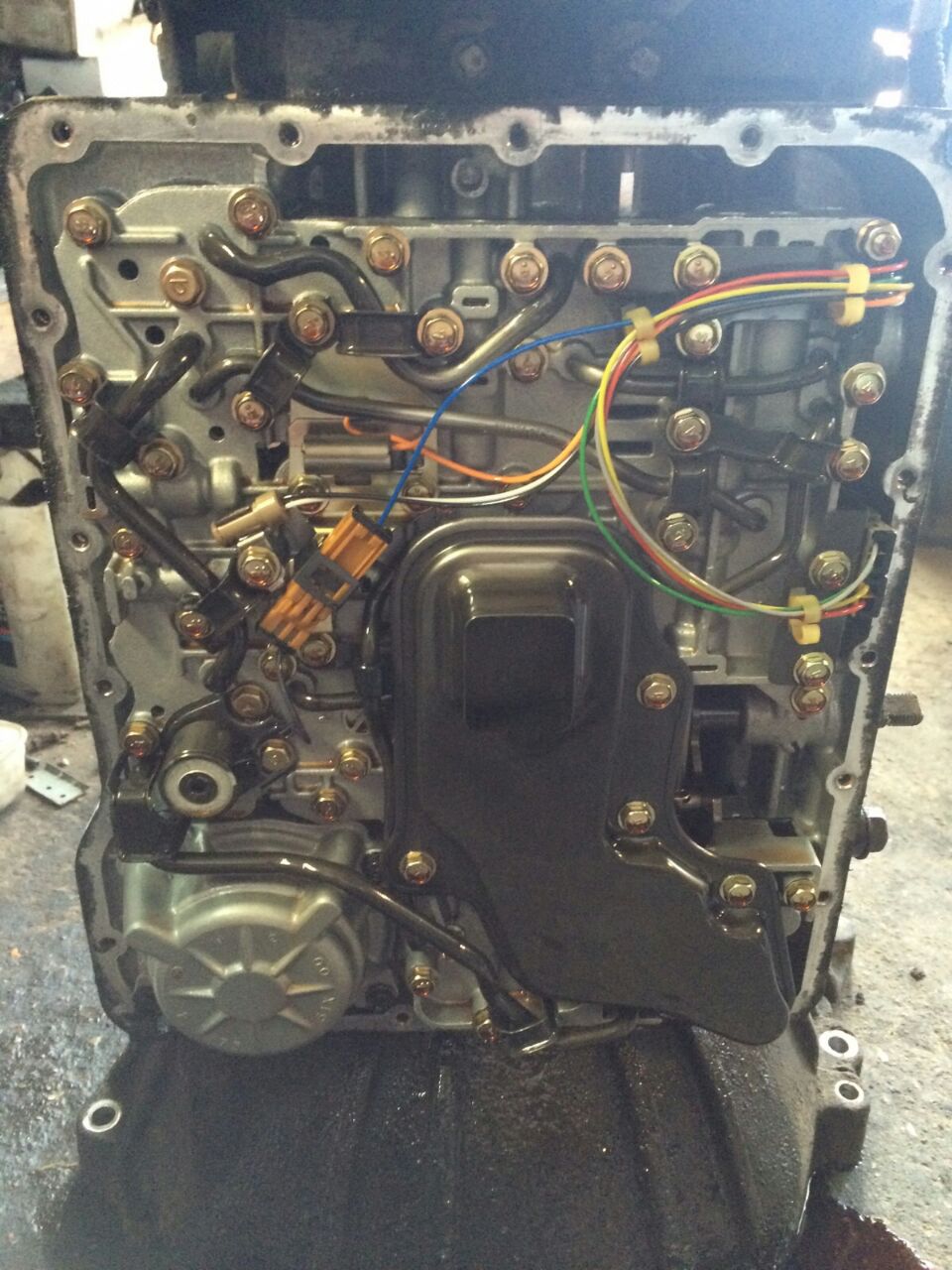

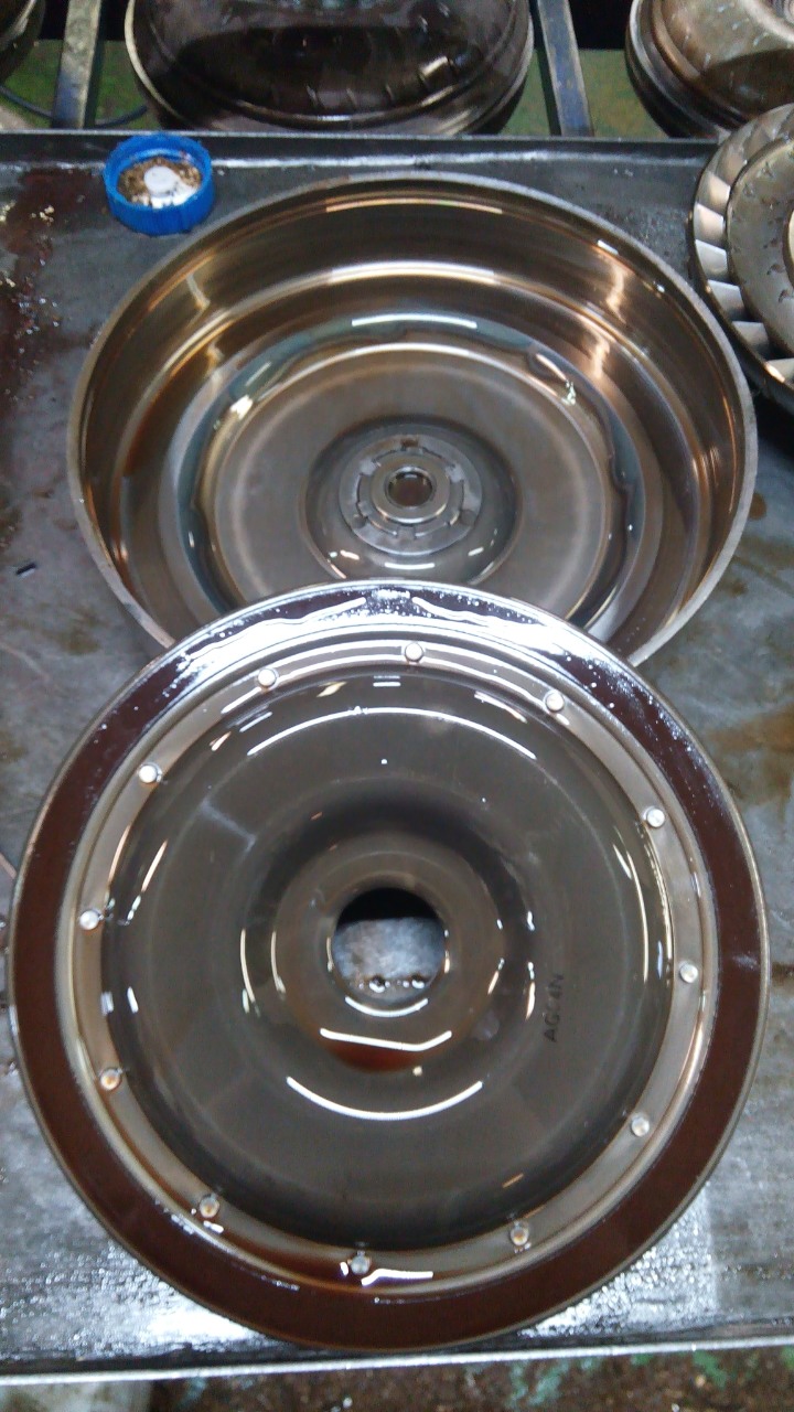

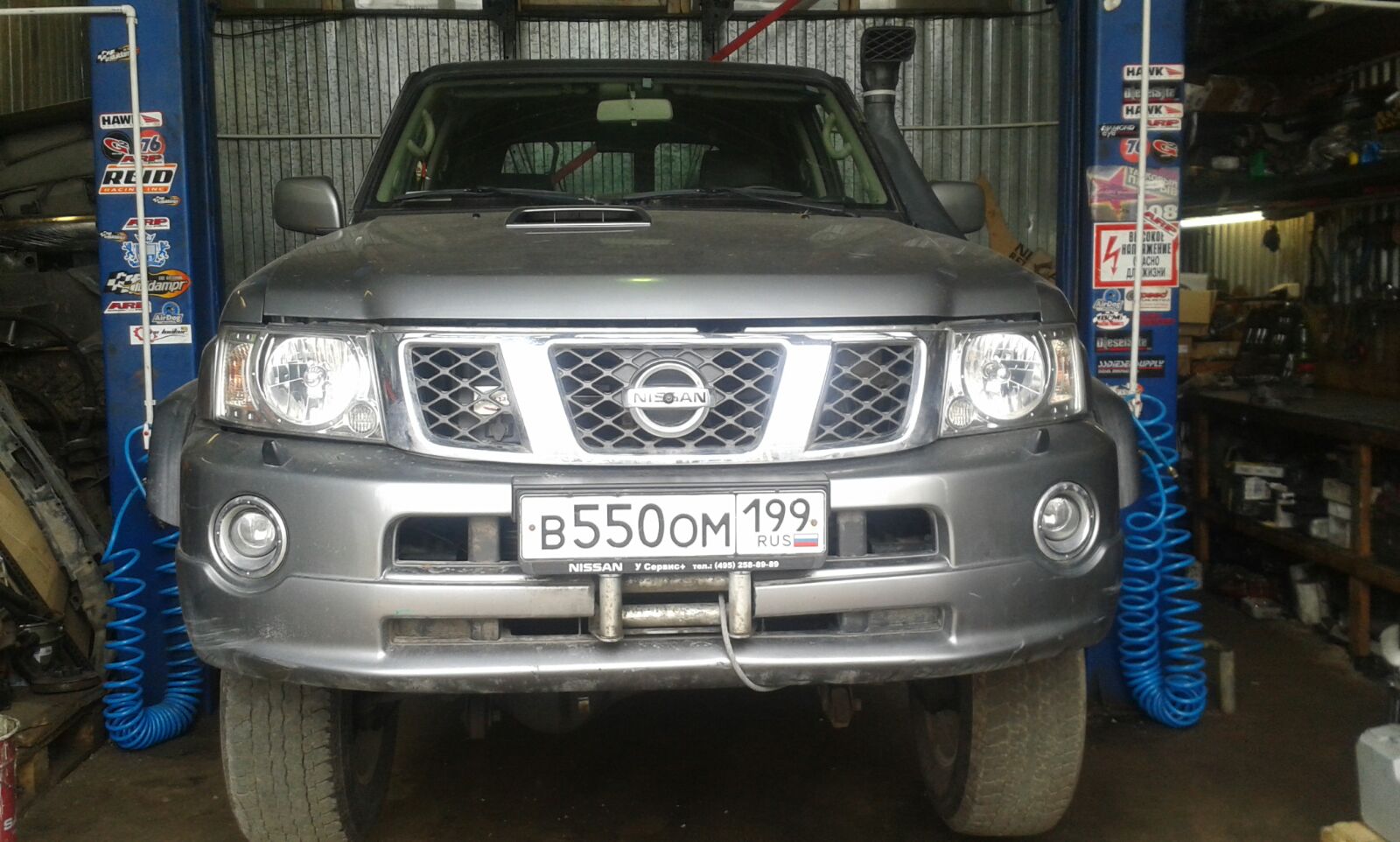

Сообщение PetroFF » 21 июл 2015, 10:18

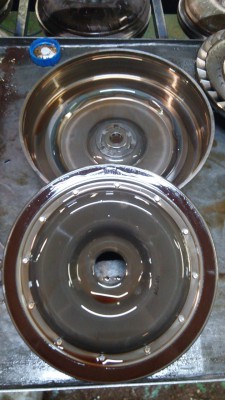

В продолжении ремонта серого Nissan Patrol, который ранее приезжал на замену главных пар на нитро гир, публикация была ранее.

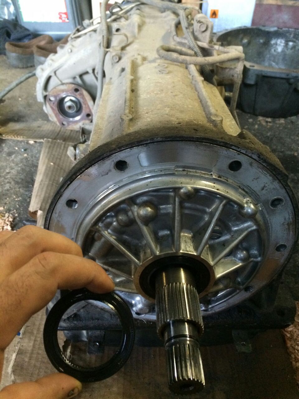

Так вот, пары то поменяли и машина помчала, но проблемка небольшой вибрации осталась, особенно при блокировке гидротрансформатора и сама блокировка постоянно то включалась то отключалась(так быть не должно), решено было вскрывать акпп, везти на диагностику гидротрансформатор.
Акпп оказалась без нареканий, только чуть мусора в поддоне и немного подгорелое масло.
Проблема оказалась в гидротрансформаторе, изношено фрикционное кольцо блокировки г.т и требовалась проточка места прилегания кольца.
При снятии внимательно осмотрели маховик(план шайбу г.т), так вот там были трещины, но пока не сквозные(это привело бы к обрыву через какое то время)
Все это следствие езды на машине с большими колесами, обвешаной железом, но на стандартных передаточных числах.
Попутно при снятой акпп, отрегулировали тормозную ленту.
Так же заменили все подушки кузова, двигателя и кпп(при езде по кочкам было не комфортно в салоне и жестко), машину стало не узнать-комфортная как лимузин.
Вывод-на патруле все подушки, не смотря на их внешнюю целостность, больше 150 т.км не ходят, просто мы привыкаем постепенно и меняем когда уже совсем совсем сломалось, а оказывается чтобы машина была приятной надо лишь заранее все это делать.
И дело то оказывается не в жестких пружинах подвески))))).
В следствии всего ремонта, акпп стала работать просто сказочно, ушли все вибрации, передачи щелкаются легко и почти не заметно, пинки при остановке пропали.
