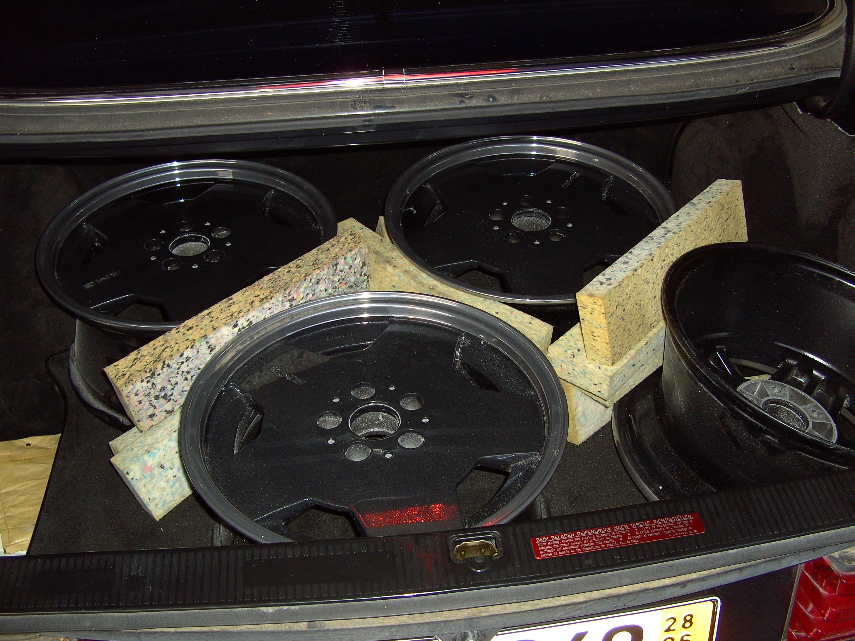

для этого купил: техническую Спецификацию, оригинальные литые диски и резину (на японце стоит литьё японского производства и низкопрофильная широкая резина).

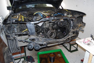

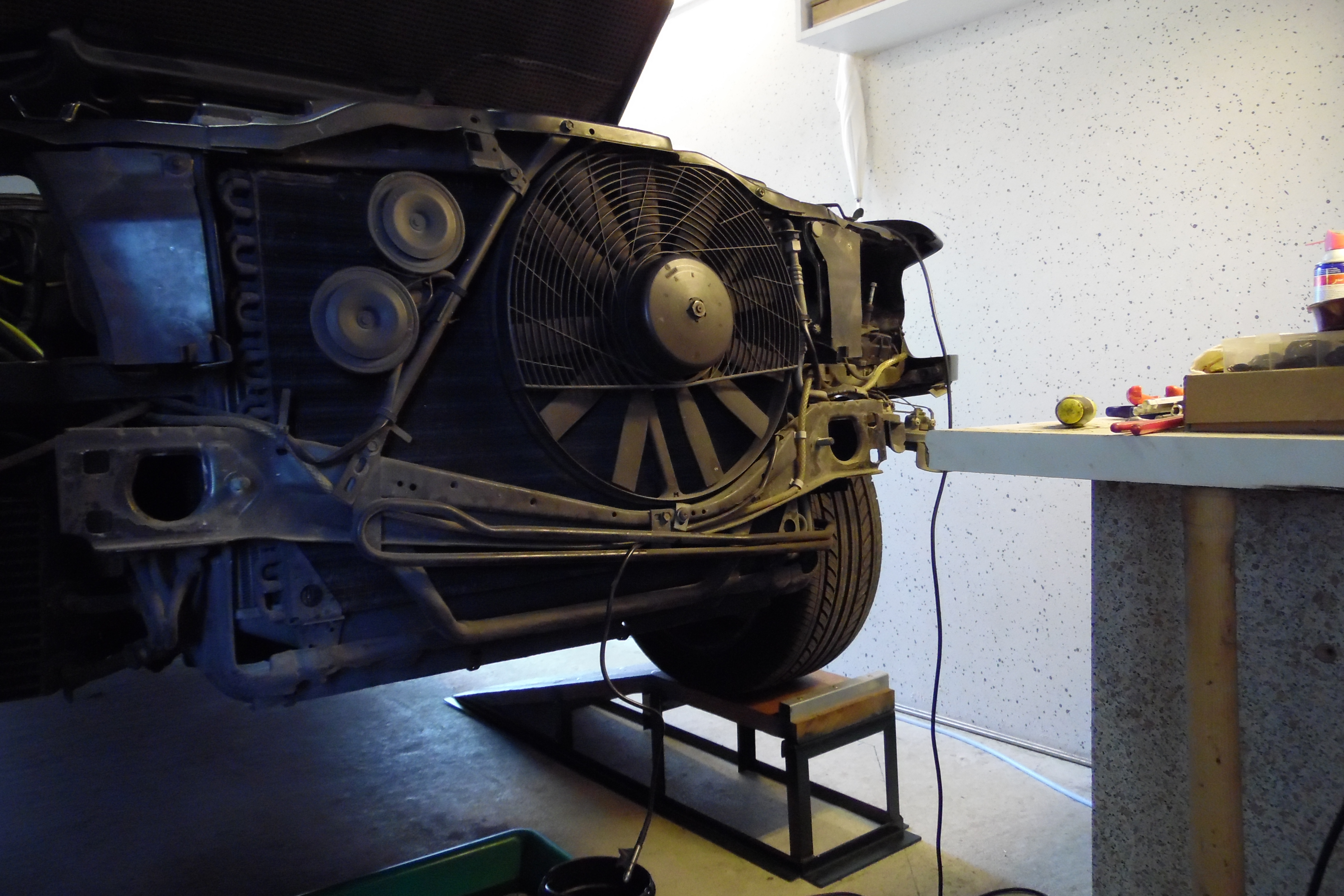

Но вот случилась утечка охл. жидкости. Причём, пока мотор работает, всё ок. Как только выключаешь, начинает капать и достаточно быстро из расш. бачка вся "вода" утекает ... примерно за 3-4 приёма ...
Проверил шланги -ок; головка или блок не могли за эти 3 года простоя треснуть; осталась только помпа с прокладкой и вот взялся я это чудо техника 90-х разбирать.
Чтобы снять помпу пришлось разобрать практически всю переднюю маску (см. фотки).

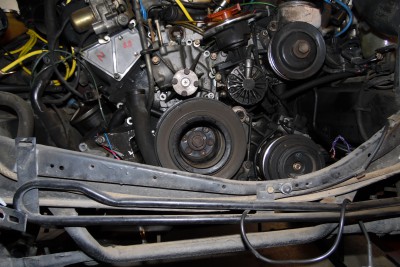

Теперь помпа висит на одном болте, который никак не снимается - его блокирует гаситель колебаний коленвала. Нарыл в и-нете мануал на английском языке (заодно и ахлицкий подучу:-)), снял шкиф ремней, благо, что гаситель крепится отдельно 8 болтами к фланцу коленвала. Флацен же в своё время крепится к коленвалу одним болтом, НО каким!!! :-) Момент затяжки на нём 400Нм!!! Не осилю :-)

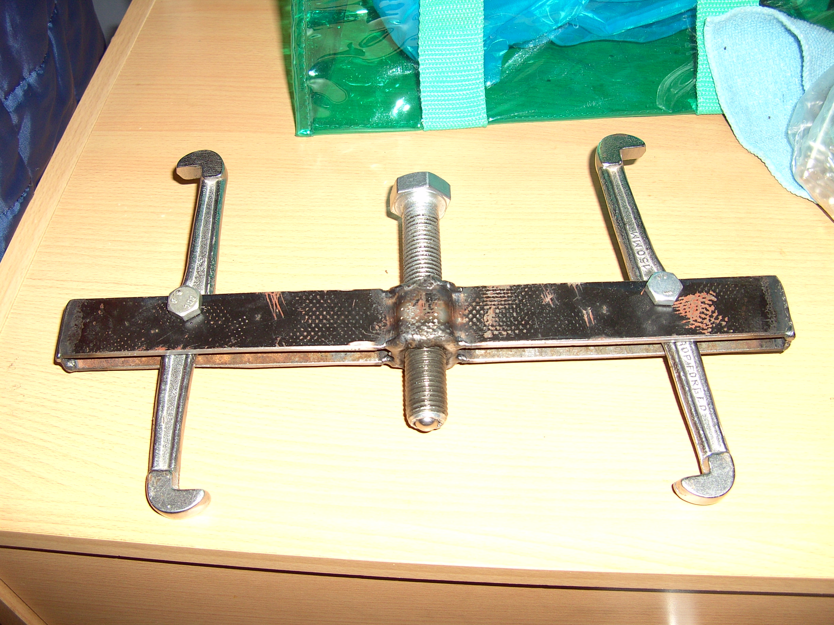

Короче, на данной стадии сварили съёмник гасителя колебаний
(руками его не снять, т.к. у него плотная посадка) и через недельку его долой. Потом будту инспицировать помпу и т.д.

Что задумано: Литьё АМG (уже дожидается монатжа на авто, диски отреставрированы, покрашены и полированы) 17"
, нископрофильная широкая резина - снаружи это всё. По салону: ремонт задней шторки, установка оригинального радио (продавец-мудило снял его и, видимо, продал отдельно. Хорошо, что не вырвал с корнями), установка деревянного переключателя передач, перетянуть потолок.

15.11.14: Всё, помпа наконец то снята. Сегодня приобрёл новую. Жду её почтой. Пока демонтирую прочее навесное ...

Там под болтом стоят 4 массивные тарельчатые пружины, сам фланец крепится на шпонке к коленвалу. А к фланцу прикручен шкиф, который всё навесное вращает, т.е. через 5 ремней вращает гену, вентилятор и 3 насоса.
Думаю такой момент нужен :-) чтобы всё это дело не разлетелось нафиг :-)
