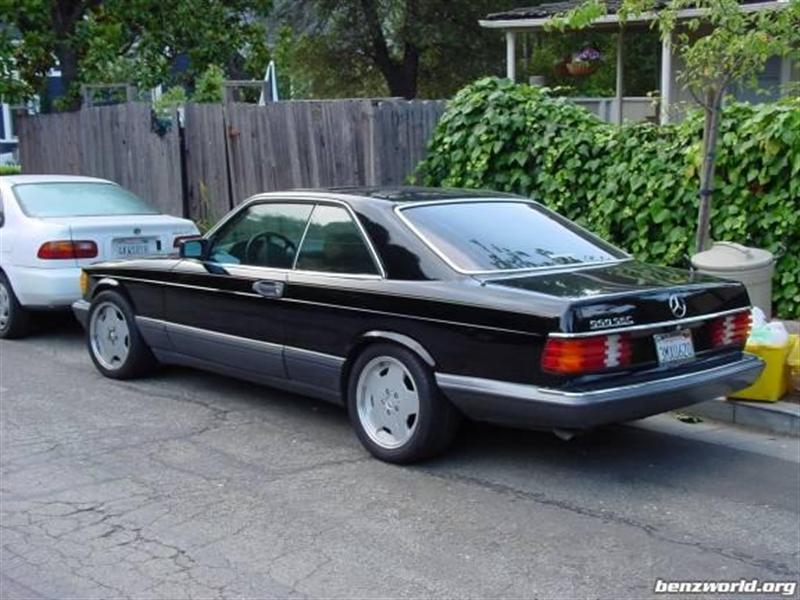

Купил я себе в 2011г. Мерседес 560 SEС, который успешно стоял у родителей в гараже до 2014. Надо сказать, что авто реимпортированное из Японии, пробег всего 56000км, год выпуска 1991, в отличном тех. состоянии за исключением некоторых мелочей. Немецких документов на него не было, а то, что было, сгорело при переезде в Германию.

Но вот случилась утечка охл. жидкости. Причём, пока мотор работает, всё ок. Как только выключаешь, начинает капать и достаточно быстро из расш. бачка вся "вода" утекает ... примерно за 3-4 приёма ...
Проверил шланги -ок; головка или блок не могли за эти 3 года простоя треснуть; осталась только помпа с прокладкой и вот взялся я это чудо техника 90-х разбирать.
Чтобы снять помпу пришлось разобрать практически всю переднюю маску (см. фотки).
Теперь помпа висит на одном болте, который никак не снимается - его блокирует гаситель колебаний коленвала. Нарыл в и-нете мануал на английском языке (заодно и ахлицкий подучу:-)), снял шкиф ремней, благо, что гаситель крепится отдельно 8 болтами к фланцу коленвала. Флацен же в своё время крепится к коленвалу одним болтом, НО каким!!!
Момент затяжки на нём 400Нм!!! Не осилю
Короче, на данной стадии сварили съёмник гасителя колебаний (руками его не снять, т.к. у него плотная посадка) и через недельку его долой. Потом будту инспицировать помпу и т.д.
