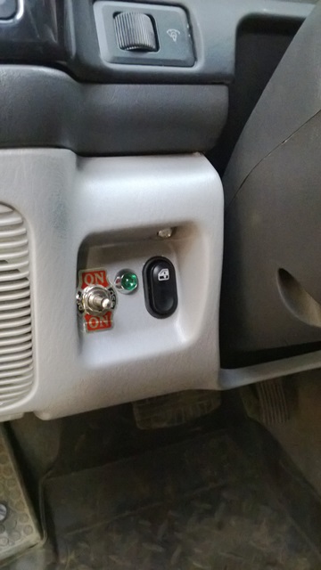

Сообщение ПростоAlex » 01 дек 2014, 14:15
у меня так получилось:
слева тумблер смотки/размотки лебедки, 3х позиционный без фиксации
в середине лампочка горит когда питание лебедки включено (через грюнер)
справа кнопка включения/отключения грюнера, т.е. плюса лебедки, трехпозиционная, без фиксации (кнопка подъема стекла)
