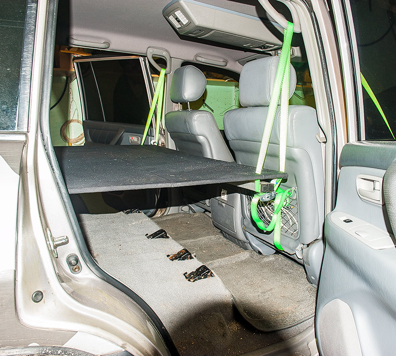

Все знают и пользуют, хорошо зарекомендовавшие себя и удобные, спальные полочки Димы Скитальца.
Опыт эксплуатации показал, что вертикальные стойки-опоры , которые держат переднюю часть полки несколько затрудняют доступ в подполочное пространство. Большие сумки и ящики и громоздкие вещи неудобно задвигать туда, стоики ограничивают размер вещей.
Пришло в голову вот такое решение. Убрать стойки -опоры совсем и заменить их на багажные ремни, которые повесить на ручки на стойках кузова. Замками ремней можно удобно регулировать положение полки. Теперь полезное пространство увеличилось и доступ в подполочное пространство ограничен только дверным проемом.

Интересное решение,
но ты уверен что эти ручки готовы выдержать двух дюжих молодцев собирающихся покинуть автомобиль однодновременно?
Но, решение красивое!

Там эти ручки - стальные внутри и они прикручены к силовым элементам стоек болтами М10, думаю выдержат. А испытания проводили, да, забирались на нее ,прыгали так умеренно , пока не отвалилась! :lol:

Gluck писал(а):Интересное решение,
200% выдержат

Razgrom писал(а):Там эти ручки - стальные внутри и они прикручены к силовым элементам стоек болтами М10, думаю выдержат. А испытания проводили, да, забирались на нее ,прыгали так умеренно , пока не отвалилась! :lol:
у меня внутренняя планка прям вместе с болтами по сварке отлетела... а чтоб приварить - надо крышу резать(
А чем же ты их нагрузил?
не знаю, ко мне такая уже пришла машина, причем она тогда была стандартная вообще, т.е. ездили только пассажиры

У меня на 105 тоже отвалилась,поймали закладную пластину с гайками,притянули и проверили изнутри салона.И не М10,а М6 там на 105
