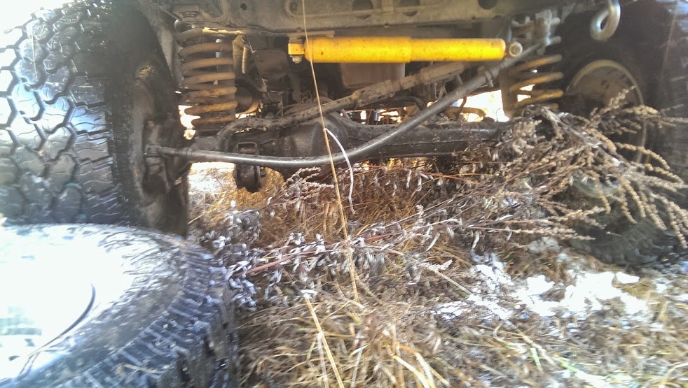

рассмотрим на примере 80ки
тяга высоко на уровне моста
но тоже подсогнулась (вверх) как-то при поездке по каменистым рекам
я ее вообще не выпрямлял, только опять же, подрегулировал длину, чтобы было нормальное схождение колес
дальше вверз ей гнуться некуда, поскольку она там будет упираться в хвостовик переднего кардана... но не упирается, иначе было бы слышно как трет, то есть на слух это прекрасно контролируется
в результате, так и езжу с непрямой задней рулевой тягой, не меняя ее и не трогая, считая что она вполне удобно там себя чувствует
