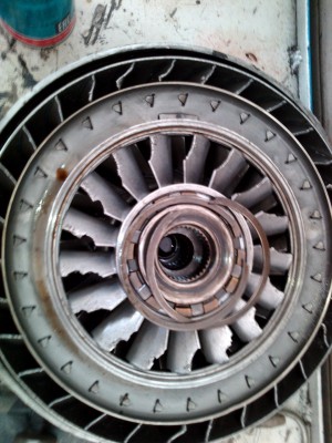

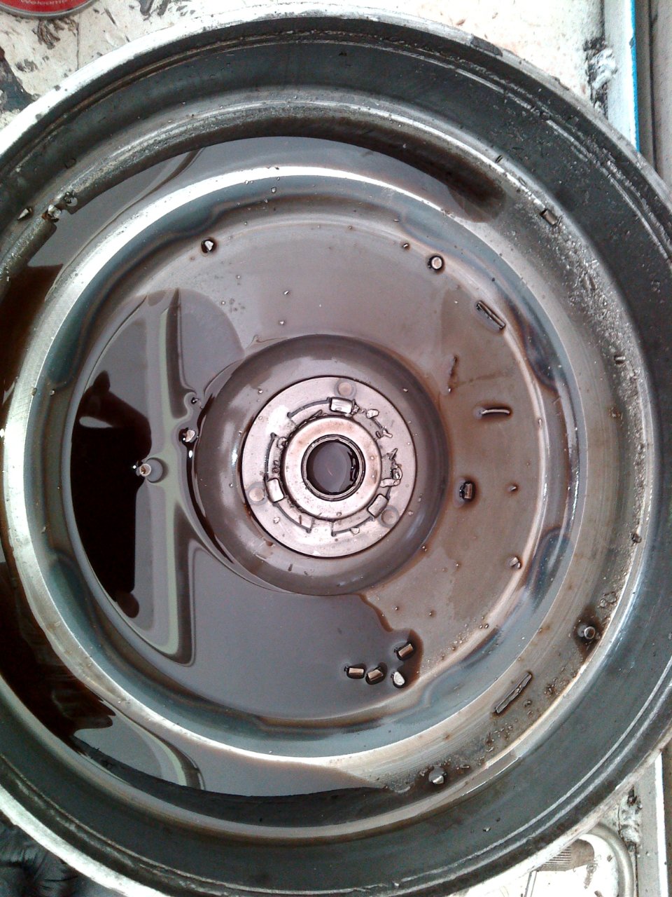

Сообщение BountyHunter » 05 сен 2015, 14:37
ну, кто-то в курсе моего Крымского анабазиса...
кто не знает - авто 2,5 месяца чинилось в Севике.
причина вотЪ.
вывод - меняйте ГП если вклячили большие колёсы...
Слабоумие и Отвага!!!

Сообщение Vrubel » 12 сен 2015, 10:13
Если не секрет, как ездили?
Обычно в перегруз страшно воняет горелым маслом... Если честно больше похоже на рассыпавшийся подшипник. Масло было оригинальное?

Сообщение BountyHunter » 12 сен 2015, 11:49
всё было оригинальное. не воняло. ну тока при вынутом щупе чуть чуть...
никак особо не ездил 2 или 1,5 года на 35. ПЧ, АПЧ, открытие сезона, немножко дальняка и гор... без экстрима и зарубов.
это фото только ГТ, а ещё полетел насос, фрикционы, мозги. весело в общем было.

Сообщение Vrubel » 12 сен 2015, 13:04
Коробку потом с разборки брали?
РС у меня почти 250.000 прошел на родных парах и 35 колесах...

Сообщение BountyHunter » 12 сен 2015, 13:05
Vrubel писал(а):Коробку потом с разборки брали?
увы нет. т.к. поломался в Крыму, чиниться пришлось в Севе.
дорогая и долгая переборка.

Сообщение Vrubel » 12 сен 2015, 13:17
Мда, сочуствую. Я бы с разборки взял, бюджет до 1,5 кдол наверно был бы...Или вообще механику запихнул бы.

Сообщение Fantasma negro » 12 сен 2015, 14:50
BountyHunter писал(а):ну, кто-то в курсе моего Крымского анабазиса...
причина вотЪ.
ОГО! А чем это так крыльчатку покоцало???

Сообщение BountyHunter » 13 сен 2015, 20:52
причина вотЪ.
как говорят злые языки - 35 колёса и девиз нашей команды :lol:

Сообщение Зедияров Александр » 27 мар 2016, 21:25
ставим 35 колеса - значит контрлируем температуру АКПП уже сами....
Ставить надо индикацию температуры АТФ + отдельный радиатор АКПП
