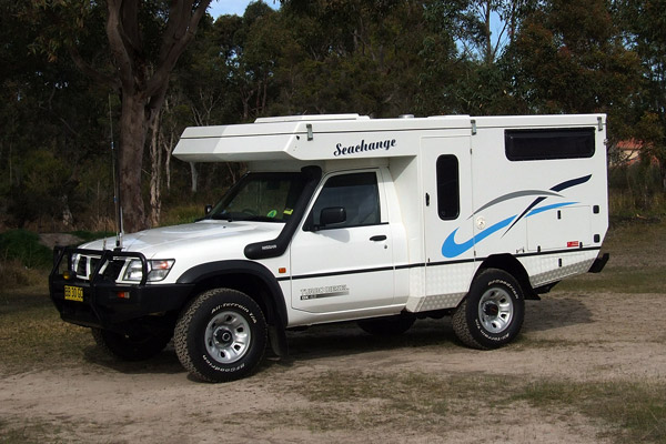

Читал его ЖЖ ... сварили ему коробушку из алюминия, прикрутил он её на раму УАЗа карго и т.д. При этом надо думать над конструкцией и прочьностью крепежа/подушек этой коробочки к раме и т.д.
Почему бы не взять тот же Патруль/ЛК 80, срезать у него заднюю часть после водителя (пол оставить, т.к. там подушки/крепление к раме - заводские, нормальные , а не самодельный колхоз) и наставить на оставшийся пол жилой "модуль". Модуль взять тоже "готовый" от какого-нибудь транспортёра типа ГАЗель/Мерседес и т.д.?
Получится примерно как на картинке. Для удобства проживаня модуль будет немного шире и выше базового авто...

потому что есть категория людей, которые считают, что лучше у них будет новый уаз, чем б/у 80-ка, 105-ка или патруль.
Re: Климов строит кемпер
Сообщение Fantasma negro » 11 сен 2015, 17:46
SE16 писал(а):потому что есть категория людей, которые считают, что лучше у них будет новый уаз, чем б/у 80-ка, 105-ка или патруль.
Таким же макаром "подрезать" и нарастить НОВЫЙ УАЗ?

А я не про пикап, а на базе обычного монообъёмника "предлагал", т.к. срезав крышу и стены можно нарастить модуль на уже имеющемся днище, которое заводской инженерной разработки и уже несёт в себе и прочность и крепления к раме.
