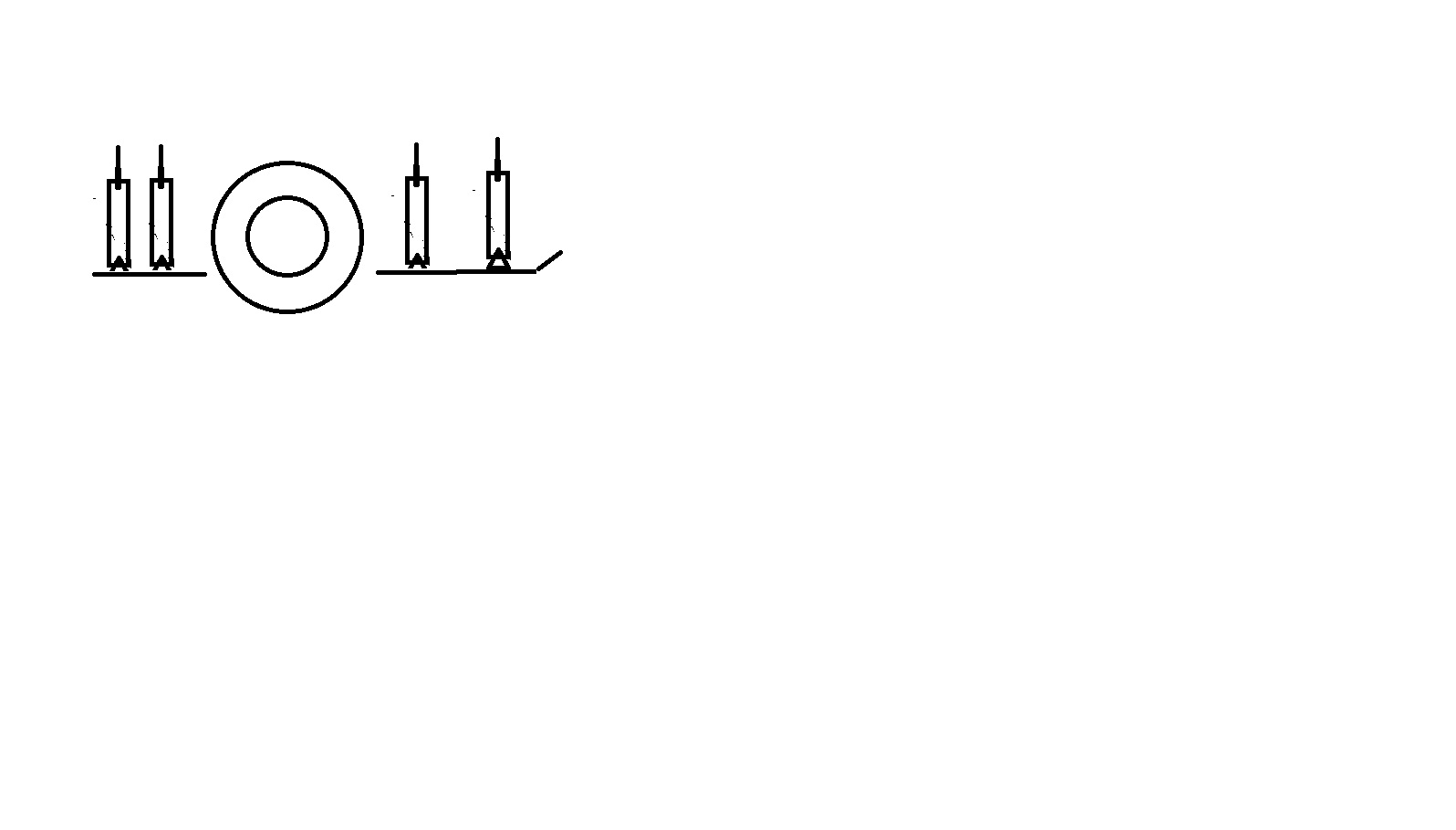

А не вариант типа лыж сделать?
ну посередине прорезь под колесо, а спереди-сзади колеса лыжа, колеса будут крутиться, а лыжа не даст провалиться. Кусок алюминия, да несколько труб, закрепить прям за раму.. Стойки аммортизационные. С углом установки - и высотой поиграть на тестдрайве..
Накидал за 2 минуты в паинте, ну это зданее колесо. Рама и автомобиль условно не показаны, ширина лыжи соответствует ширине колеи.
