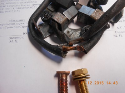

Сообщение Андрей66 » 17 дек 2015, 15:14
Ребята, кто знает, как приварить (не припаять) медный или латунный болт к медному проводу. Это плюс лебедки. Пытались мне варить каким-то хитрым приспособлением электрическим (те кто чинит генераторы и стартеры). Не получилось.Загрузили мне мозг, сказав, что мол - это хитрая китайская медь и она не варится.
Изначально был приварен стальной болт.

А покажи как оно было изначально? (там второго болта такого нет приваренного , живого?)
PS Типа попробовать дорезать резьбу до головки медного болта, одеть провод и гайкой тонкой зажать.

Андрюш, изначально был приварен, точечной сваркой, стальной болт. Я его срезал аккуратно, с думой о том, что уж приварить то цветной болт проблем не будет. От этого болта шел плюс, через медную шину, на соленоид. Там все заржавело жестко и когда я с Мишей Лаурелем лебедился из брода дым пошел, как позже выяснилось сгорел диэлектрик вокруг этого самого железного болта. Вообщем разбирать все это хозяйство пришлось с болгаркой.

И соединять слесарным способом не хочу категорически.Потому, что буду нервничать по поводу надежности соединения, тем более внутри лебедки.

Каким то высокотемпературным припоем тогда.
Серебряным паяют.

Раньше я с такими вопросами на автопредприятие любое заезжал , или в автобусный парк, там в транспортном цехе специальный человек такой есть " медник" он всей пайкой заведует и радиаторов и трубок и патрубков.
PS Счас Макс вернется из коммандировки , спросим, у него в Дмитрове все есть.

Может и идиотизмом попахивает, ну а вдруг, много лет с собой вожу вот такую приблуду в машине http://www.superweld.ru/stations14.html уже много раз выручал... варит и заваривает всё подряд... и разные металлы... вдруг поможет....??

Жень, надо что-бы прям "железобетонно". Такая фигня и у меня есть, это на крайний случай в лесу, а уж в столице надо найти решение надежное. Вот, предположим, у меня отказала лебедка (тьфу, тьфу), я не должен думать, что этот контакт может отвалиться, что-бы это проверить нужно лебедку "на атомы" разобрать.
