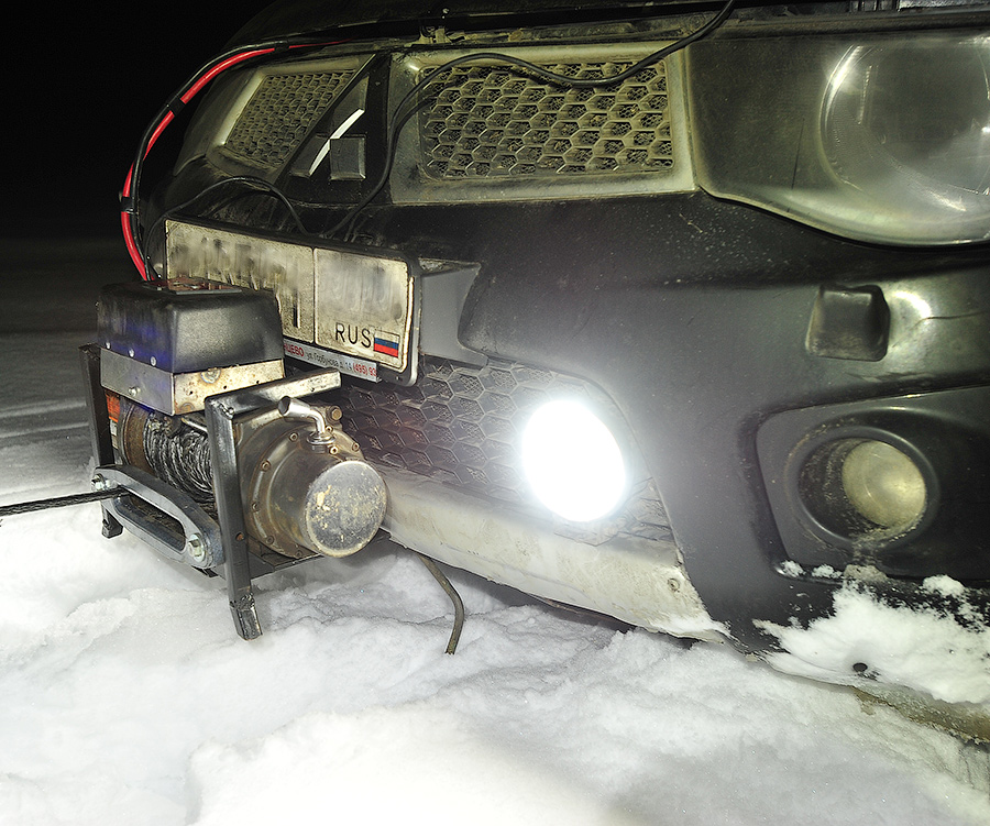

Наличие лебедки в автомобиле существенно увеличивает уверенность водителя, расширяет диапазон достижимости различных интересных мест и саму проходимость автомобиля.( Что особенно важно в условиях одиночных поездок. ) Даже если ей не пользоваться, а просто знать, что это оружие судного дня "последний шанс" где то есть в автомобиле и оно , подобно ружью Станиславского на стене , выстрелит в последнем акте. С другой стороны, постоянно таскать на морде нетрофийного авто с независимой подвеской, бессмысленный и тяжкий балласт - неразумно, вредно и абсолютно аморально! К тому же этот оже самый балласт, размещенный в кузове пикапа в, специально сделанном, ящичке, очень благотворно повлияет на развесовку автомобиля, нагрузив задний мост. Поэтому лебедка д.б. съемной, бысроустанавливаемой, а конструкция и крепления - оч.прочными. Стыковочный узел выбран стандартный квадрат для возможности применения любых устройств под него (жесткая сцепка, отвал, опора под джек, шар для прицепа и т.д.) И квадраты нужны спереди и сзади, потому как, хоть мчаться нам надо всегда вперед, но тянуть порой бывает разумнее назад. Вот из таких соображений и родилась конструкция, которую и сварил за пару дней себе на машину. Готовых элементов не применялось, все сварено из профиля, листа и уголка. Все прикручено к авто на болтах и может быть снято без вмешательства в конструкцию. Фотки заднего квадрата что то не нашел, потом добавлю, но он на стандартной, штатной, балке с фаркопом сделан.
PS Провода на АКБ прикручиваются гайками, удлиннил штатные болты на клеммах. Никаких разъемов решил не ставить, ни к чему лишние провода нештатные, да и на одну минуту всего они ускоряют процесс подсоединения. Для установки в задний квадрат сделал удлиннитель из сварочных проводов, тоже на клеммах и болтиках. Чуток удлиннил провод пульта, чтоб его хватало от заднего квадрата.

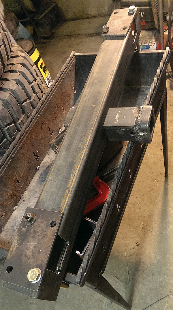

Балка( промежуточное фото) под квадрат крепится к раме. Квадрат обварен полосой 5 мм, для прочности. К балке тонкостенной приварены усилители в местах крепления к раме, и в месте сочленения с квадратом. 8 гаек к пластинам приварены, для удобства сборки конструкции, с предварительной центровкой.

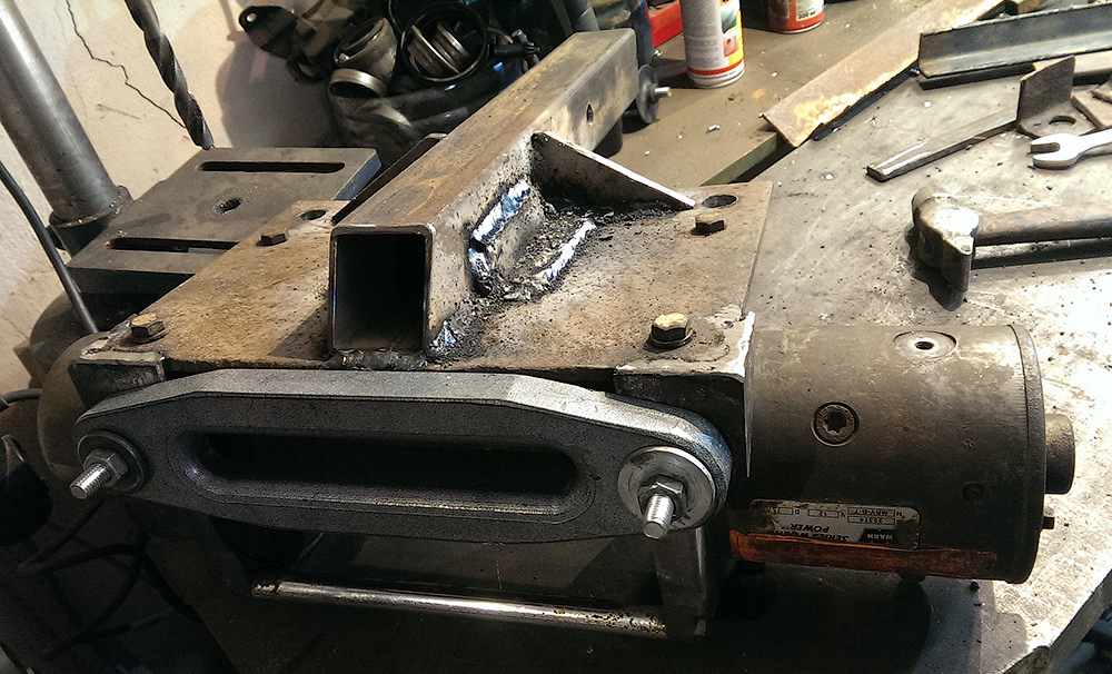

Пробная сборка площадки с лебедкой и губками. Усилители приварены, чтоб исключить изгиб при лебежении вбок, вверх и т.д. Лебедка упирается корпусом в силовые уголки впреди площадки, к которым крепятся губки. Таким образом 4 болта которые крепят корпус лебедки к пластине - разгружены.

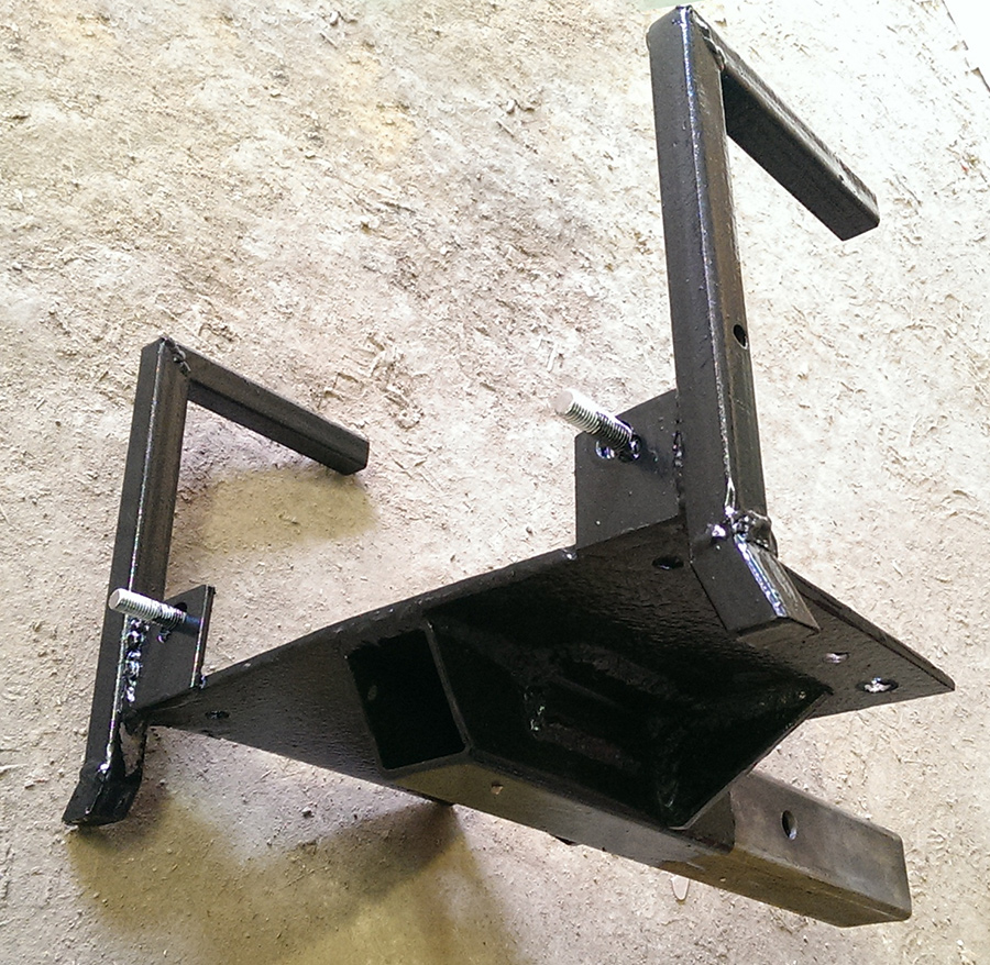

Готовая площадка отдельно. Ручки из тонкостенного профиля чисто для удобства переноски и установки в квадрат. Можно не делать.
Квадрат утоплен в бампере и не выступает.

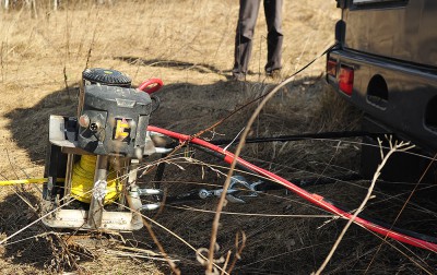

Лебедка , установленная в квадрат, в работе. Испытания показали высокую жесткость и прочность конструкции. А так же большую полезность девайса. :)

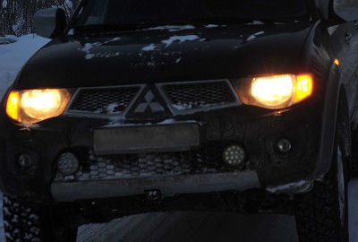

еще картинки установленной лебедки
с переходом на синтетику, трос стал легко наворачиваться прямо на корпус лебедки, передний свес стал меньше с заменой губ на клюз
опять же, если мешает свес спереди, лебедку можно перетащить в задний квардрат
синяя розетка в бампере - обычная строительная 3-х контактная, 2 малых контакта - плюс, 1 большой - минус, сзади точно такая же.
