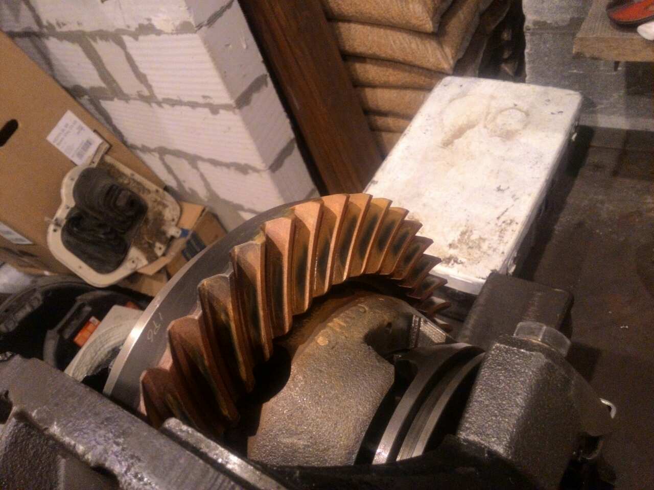

На свой автомобиль, Nissan Patrol Y61, rd28, 98г.в. купил комплект главных пар Motive Gear, с передаточным числом 5.1, в известном магазине xdiff.ru. Оплата/доставка, все, как обычно.
29 марта. Получил. Передняя пара поставилась быстро и хорошо. Задняя оказалась кривая. Тепловой зазор, в разных положениях пары, гуляет от 0.10 до 0.25 примерно(по книжке должно быть 0.15-0.20), вменяемого пятна контакта у меня добится не получилось.
6 апреля связался с продавцом. В ответ: “Не волнуйтесь, мы Вас не бросим, все будет хорошо”.
30 мая, после долгих дебатов в личке, получаю письмо: “Присылайте пару, будет обмен”.
16 июня. Сообщение в личке: “Отличная пара, присылайте редуктор, мы Вам ее установим бесплатно”. Я соглашаюсь, не смотря на то, что на 100% уверен в кривости пары. Но моя вера в людей сильнее.
27 июля. Получаю редуктор от установщиков, первым делом туда микрометр и краску. Тепловой зазор от 0.25 до 0.4(при норме 0.15-0.20), На двух зубах пятно явно уходит ниже остальных.
31 июля. Пишу письмо: “Или Вы мне новую пару, или я публикую все фото/видео”. Спустя час мне звонит установщик, говорит, что они согласны поменять мне пару, но хотят установить ее сами. Уговаривает меня еще раз отправить редуктор им. Уже за их счет. Я, зачем-то, соглашаюсь.
15 августа. Получаю редуктор назад. Пара действительно другая. Но симптомы абсолютно идентичные. Зазор огромный, пятно контакта гуляет. Начинаю разбирать. Один бугель открутился от руки. Гайка фланца тоже недотянута. Одна из регулировочных гаек дифференциала сломана.
Теперь техническая сторона:
Я пробовал ставить эту главную пару на два разных редуктора, симптомы идентичные
Биение дифференциала обоих редукторов в пределах 1сотки, биение главной пары на обоих было около 8соток(допуск 0-0.08)
Я несколько раз снимал пару с дифференциала, проверял, что-бы ничего не попало, мыл бензином посадочное, что-бы исключить перекос
Картинки.
В корневой папке лежат фотографии того, как это выглядело при моей попытке установки:
