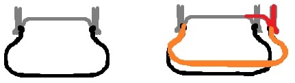

Шина 215/75 R15. Одета на диск шириной 6". Диски хочу менять в первую очередь из-за вылета, но оказалось, кованные или литые диски на мой размер с шириной 6 практически отсутствуют. Один вариант все-таки подобрался. Внешне не очень нравится, хотя с черной окантовкой выглядит посимпатичнее :/ Вес диска 7,1 кг (те, на которых езжу сейчас 5,2кг, но таких теперь не бывает).
Поискав еще, обнаружила, что на шину 215/75 R15 производители рекомендуют диск не 6, а 6,5-7". Выбор колес с такой шириной больше, у некоторых и вес поменьше - 6,5 кг. Но ведь при прочих равных, вероятность разбортировки в чаче у ширины 6,5, тем более 7", выше, чем у 6? Или наоборот - 6 слишком узкие и поэтому будут разбортироваться чаще? Ум за разум зашел...
нет, это слишком большая ширина для внедорожного использования
не знаю, кто мог такое рекомендовать.... может это для стритракеров, они любят чтоб диск за резину выступал - так колесо жестче, машина острее рулится ;)
по моей машине, на диск шириной 7 - идет в штате колесо шириной 245, 255 (высота 65, 70, 75, если интересно)
более того, я на этот же диск ставлю и 265, и действительно - разувается меньше
215 это оч. узкая резина, я бы вообще ее думал ставить на ширину 5.5, но уж всяко не больше 6
кстати, а какая у нее реальная ширина беговой дорожки, в см?
обычно, она меньше, чем размер указанный на боковине

В собственных путанных теоретических рассуждениях додумываюсь до того, что на более широком диске можно сдуться больше и получить большую площадь пятна контакта. Собственно как СкиталецЪ и написал.

я просто повторяю, то что слышал от Сашки Ёлкина...
чем шире диск, тем сложнее будет разуть резину на низком давлении.
потому как на узком диске закраина обода работает как рычаг и выворачивает резину с хампа
возможно эта штука работает только на плоских поверхностях.
с другой стороны на 36 симексе в рекомендациях стоит 10 диск. и у меня с восьмерки он слазит вообще без всяких проблем. раз и нету.
арктики обуты на рекомендованный 12, хотя написано 12-14. не было ни одной попытки соскочить, даже снег не набило внутрь ни грамульки.
может быть в дисках проблема. фиг знает.

СкиталецЪ писал(а):я просто повторяю, то что слышал от Сашки Ёлкина...
Вот и у меня появились те же мысли! Но продавцы говорят, да и здесь уже написали, - что чем Уже диск, тем меньше шансов разуться.
Диск, что стоит сейчас 6.0x15/5x139.7 ET45, резина 215/75 R15 (Гудрич). Разувался один раз, но скорее всего из-за того, что колесо начало травить и бесконтрольно сдулось до 0,4. Хотя может и травить начало из-за того, что под обод стала забиваться глина.
До того были диски 6.0x15/5x139.7 ET40 с резиной 205/70 R15. Разулись два раза за одну поездку на давлении 0,8, но резина была наша, Кордиант, а она жесткая, может в этом дело.
