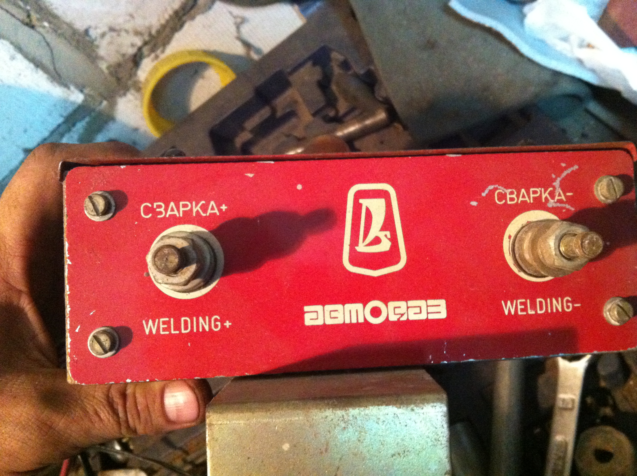

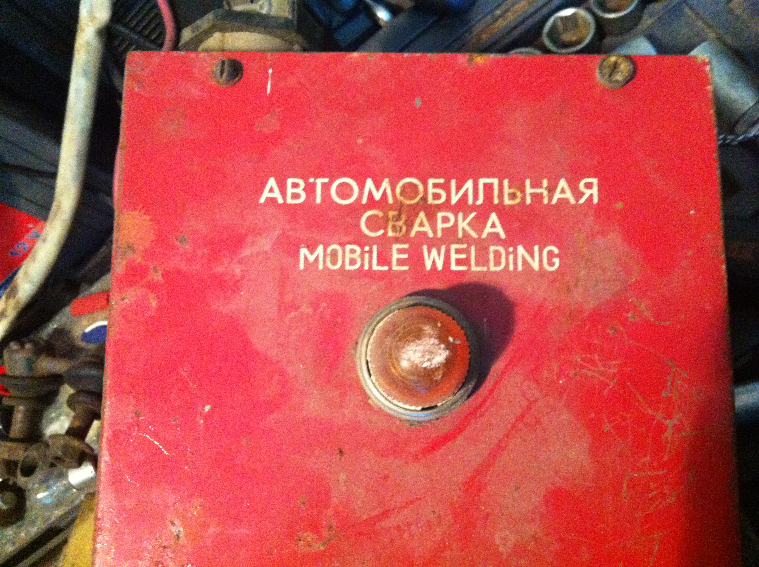

Сообщение ranger » 14 окт 2013, 00:27
Попал мне в руки сварочник когда то выпускаемый концерном ВАЗ для мобильных эксплуатационных бригад, штатно ставился под капот нивы. Заглянул под крышку, но ничего не понял, есть ли специалисты, которые помогли бы внедрить данное устройство в мой аппарат

Сообщение DenSity » 14 окт 2013, 00:46
а что за штука, как выглядит, фото или ссылкой поделишься?

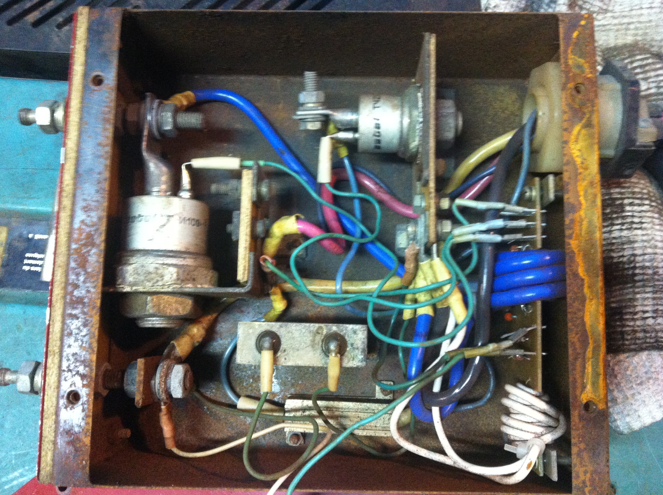

Сообщение ranger » 14 окт 2013, 23:11
Вот фото внутренностей

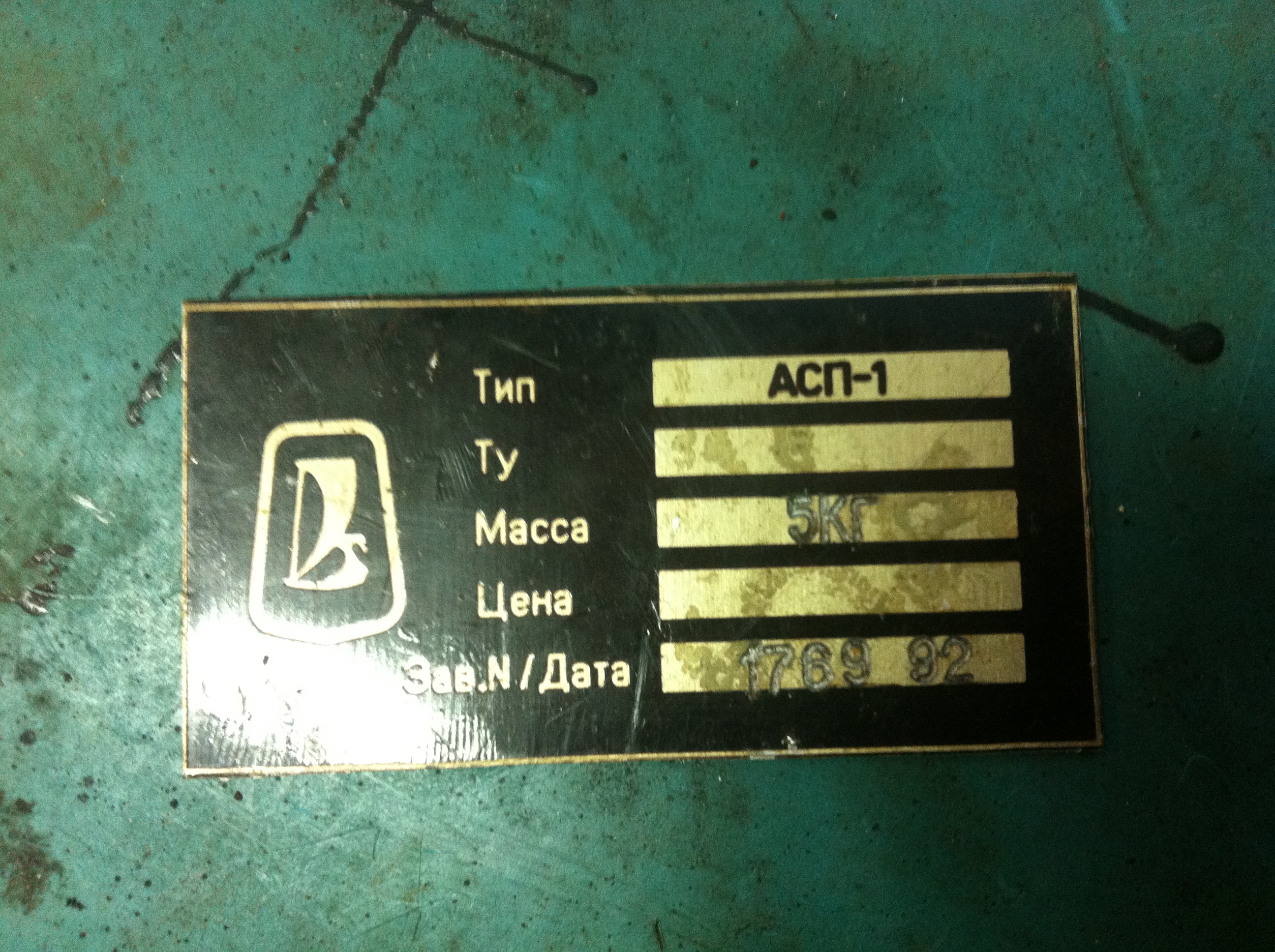

Сообщение DenSity » 14 окт 2013, 23:32
поиск "сварка АСП-1" в яндексе выдал кое-что
- вот тут описание из журнала За рулем, немного неудобно крутить скан, но прочитать можно - http://www.zr.ru/archive/zr/1995/10/sva ... ogho-ghaza
мануал тут - http://rt20.mybb2.ru/viewtopic.php?f=17&t=50167
вкратце, я понял, что на заведенном двигателе, аккум отключается от генератора, и в итоге выводы гены (видимо, несколько обмоток по 12 в) включаются последовательно с 12в аккума, получается нечто похожее на X *12в, и постоянным током, который максимум способен выдать гена, происходит сварка, при этом девайс служит своего рода коммутатором-выпрямителем...
пусть электрики подскажут точнее, как оно там

Сообщение DenSity » 14 окт 2013, 23:48
варить постоянным током можно при помощи 3х последовательно соединенных аккумов, и регулируемой нагрузки (балласт, моток стальной проволоки)
тогда будет меньше шансов спалить генератор и другую автомобильную электронику :roll:
