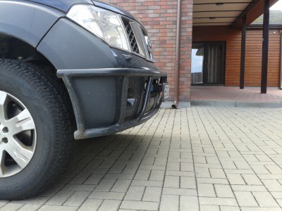

Лебедка стоит на П-образной платформе из листа 4мм, передний и задний края загнуты на 90* для жесткости, на переднем крае прикручены ролики (позже - клюз), снизу к платформе поперек приверена квадратная труба, которая с небольшим зазором вставляется в "квадрат", т.е. гнездо из квадратной трубы 50мм, в свою очередь вваренную в поперечную балку, которая прикручивается болтами к раме, спереди и сзади. Кабель питания лебедки подключается в разъем, обычный промышленный 3хконтактный разъем с крышкой (2 из 3 контактов соединены в один).
Куда лучше ставить квадратное гнездо?
Лцчше - не под бампер, а желательно в середину по его высоте, т.е. на уровне рамы или на 2-3 см выше.
У меня он стоит в середине нижней части решетки воздухозабора, прямо перед пакетом радиаторов.
Если стоит вопрос нырять в грязь так, чтобы это место ушло глубоко в жижу, то я лучше (на этой машине) назад вытянусь и поищу объезд, чтобы потом морду не разбирать для промывки радиаторов и всего что там наворочено :) современный электронно-пластмассовый мобиль глубоко не стоит погружать в говнилин, особенно из глины, которая потом как цемент :)

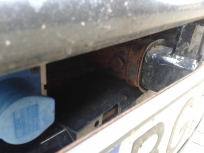

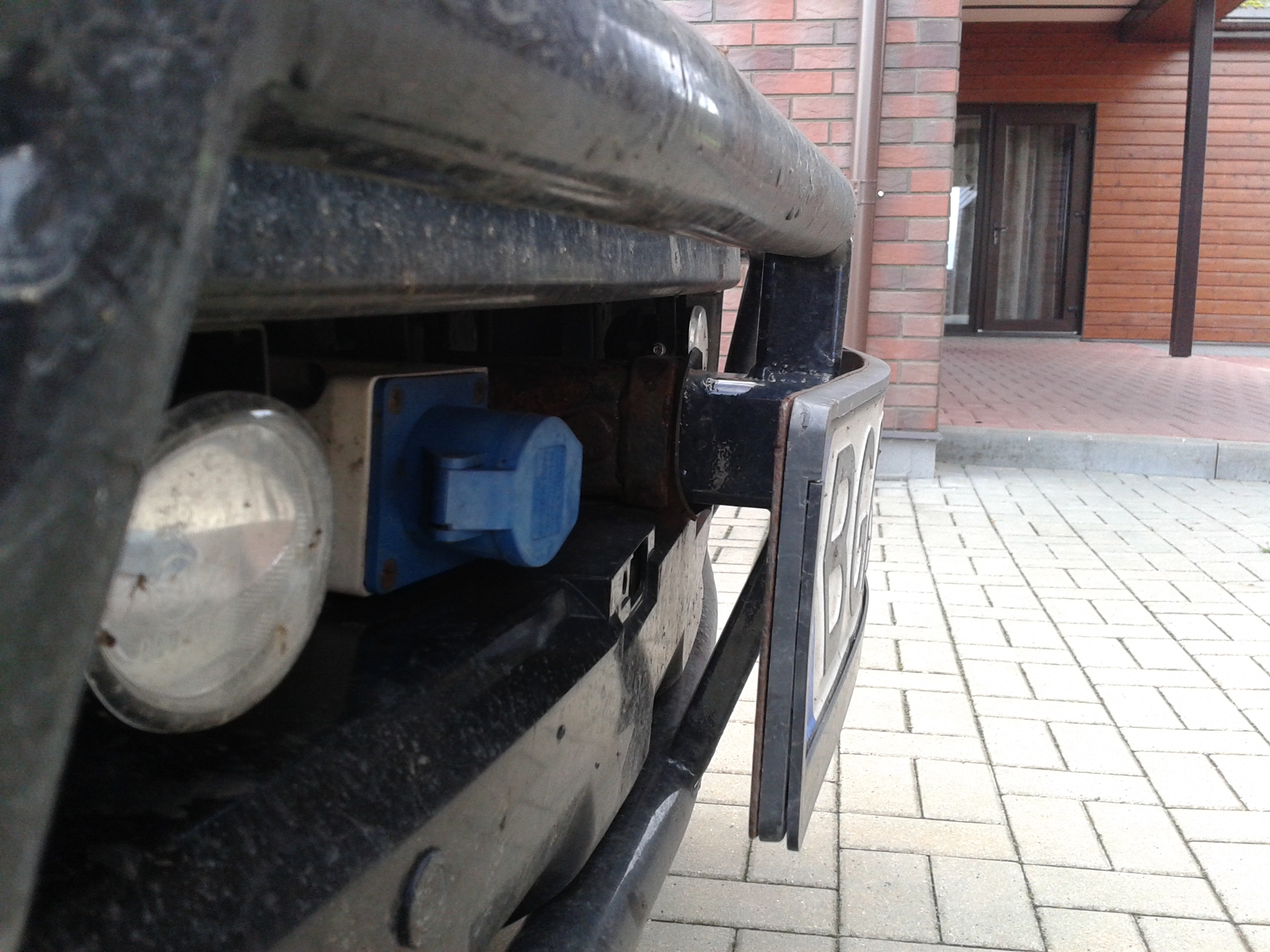

Насчет забивания переднего "квадрата" грязью - сразу было применено простое решение - заглушка, у меня в нем штатно передний номер стоит, приклепан к стальной пластине, и вставлен в квадрат.
Задний "квадрат" - сквозной, а вот с передним так не получилось, потому что сразу за ним, почти вплотную стоит радиатор - выбивать грязь некуда, поэтому отверстие все время должно быть закрыто - заглушкой или платформой с лебедкой.

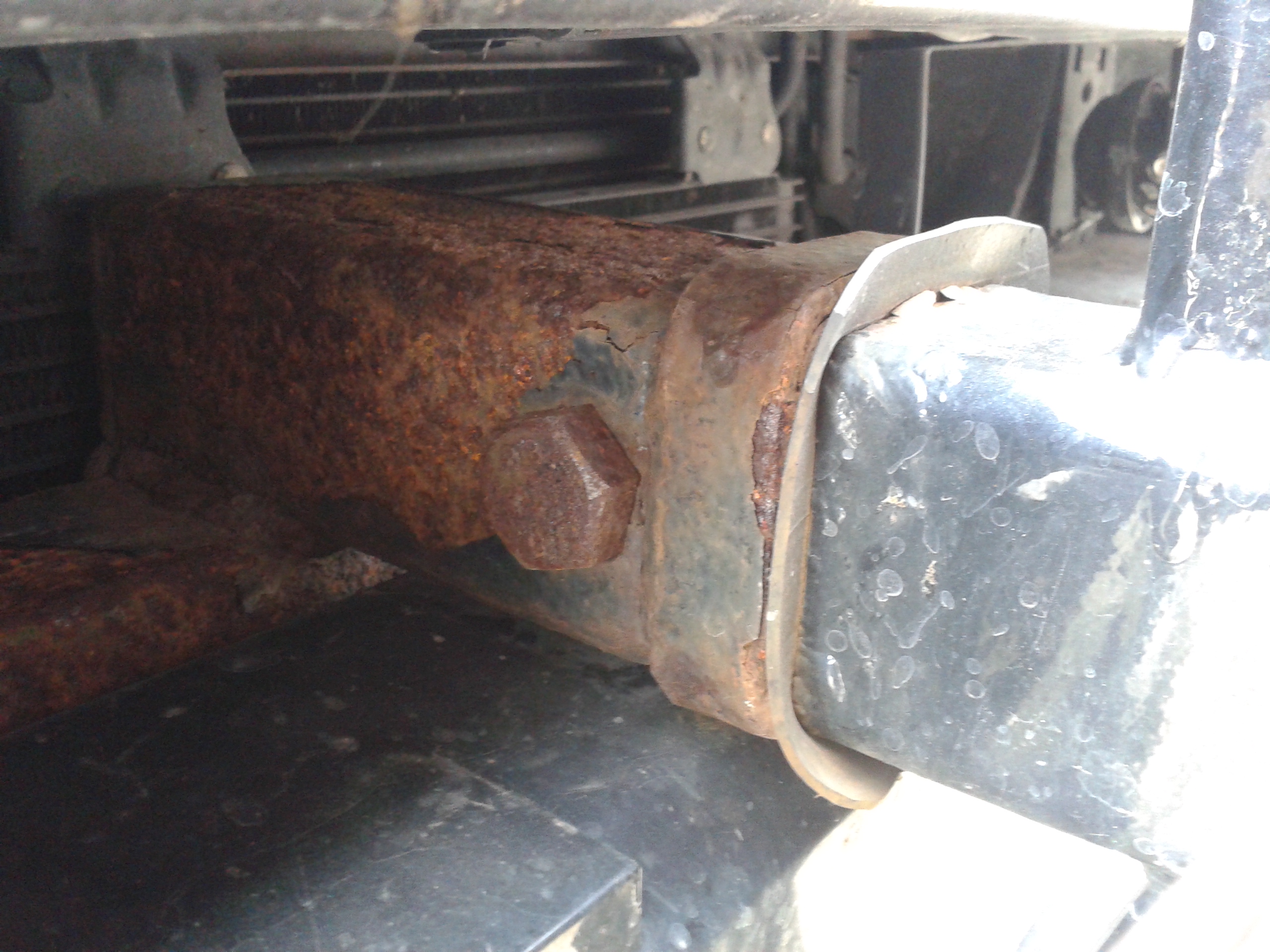

Кронштейн с "квадратом" - крепится в обеих случаях прямо к раме, черех поперечину.
Передний кронштейн представляет собой две квадратных трубы, сваренных просто внакладку под углом 90*, с обваркой по кругу и с усиливающей пластиной сзади (на фото две самые ржавые детали :oops: ).
На торцах поперечной трубы - две гнутыл под 90* пластины, ими он крепится к раме изнутри нее и снизу, каждая сторона 3 болтами, кажись М10.
- не так уж он и низко стоит, для данной машины, а платформа с лебедкой - получается полностью над ним, т.е. еще на 2-3 см выше.
- полезная вещь, за него и хай-джеком поднимать можно, чтобы машину из колеи вбок переставить, и все это с родными бамперами. только для джека понадобится насадка-штырь, одевается на клюв, называется "Adapter for Land Rover" (привет владельцам ЛР ! :) )
На фото - передний кроншнейн (тот что с блотом в середине) с передним обвесом (трубы вокруг бампера на фото) связан только тем, что через квадратное сквозное гнездо в обвесе проходит другая квадратная труба, на которой приварена площадка с номером (или прощадка с лебедкой), и в итоге, эта же труба заходит в гнездо "квадрата" (то что с болтом), получается на ней помимо лебедки, частично висит и обвес из труб.
Синяя розетка на фото - разъем для лебедки.

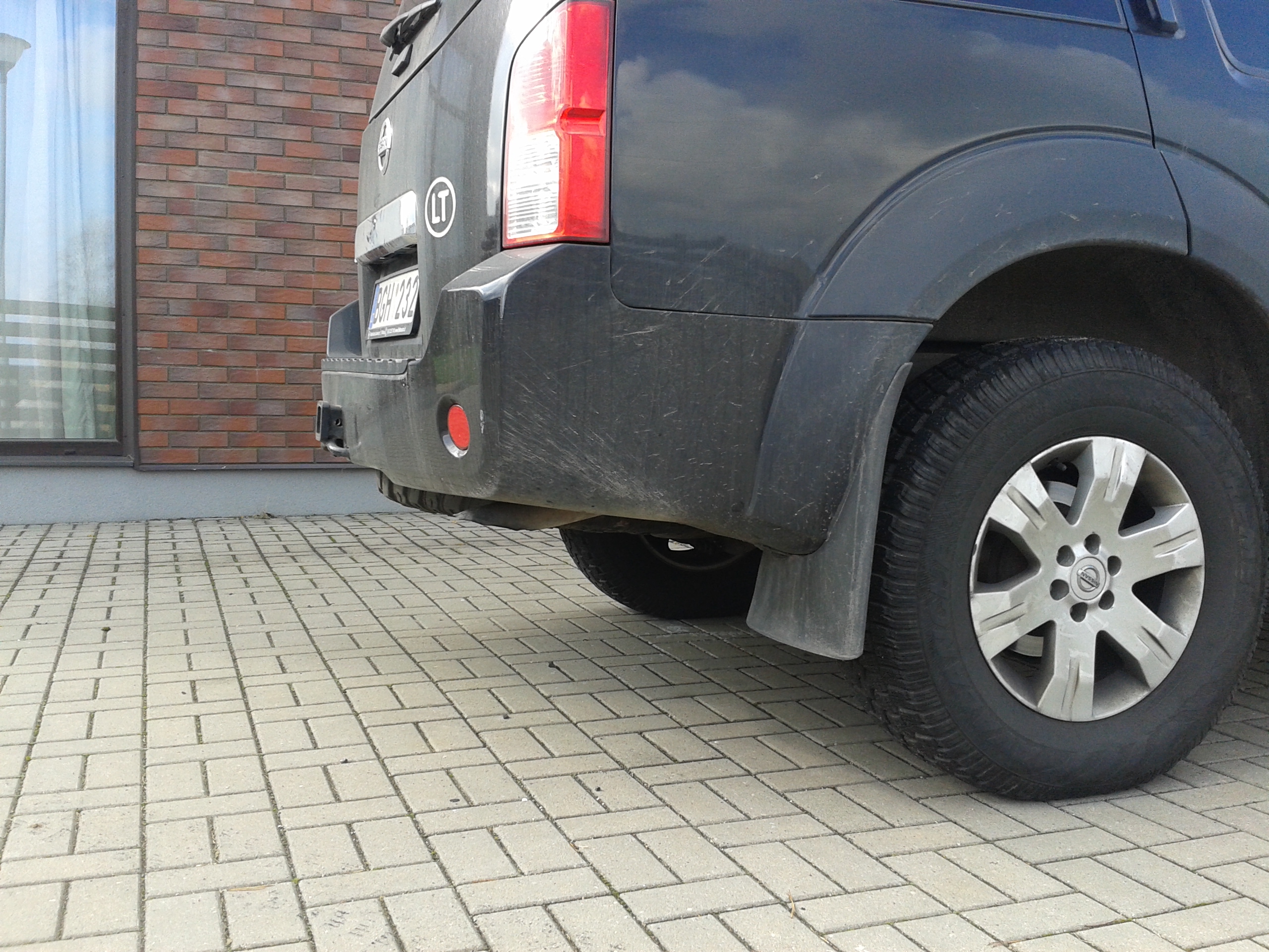

Сзади такая же спрятана под бампер, при необходмости легко вытаскивается наружу.

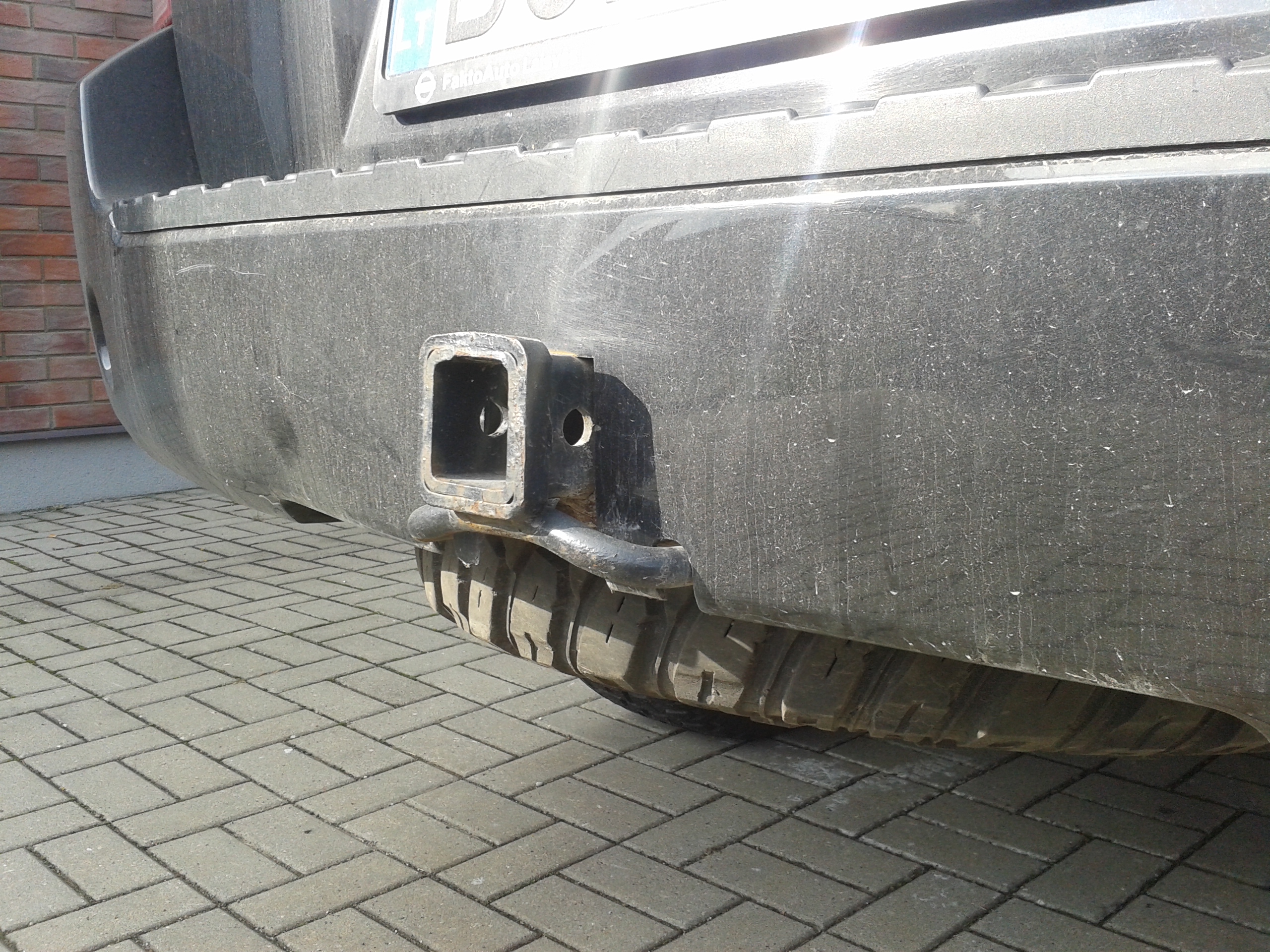

Задняя балка с "квадратом" - штатная деталь от американской модификации, под американский "квадратный" фаркоп (2"), ее заказывал готовую по каталогу.

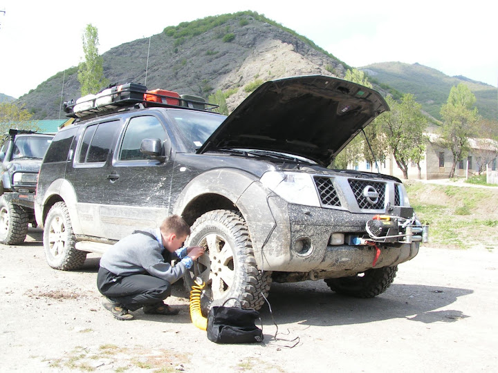

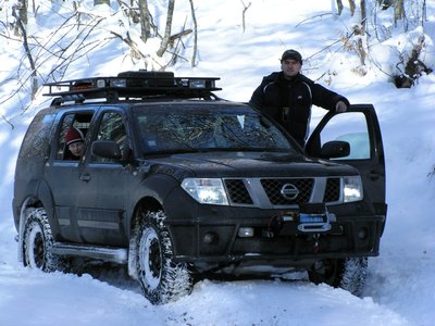

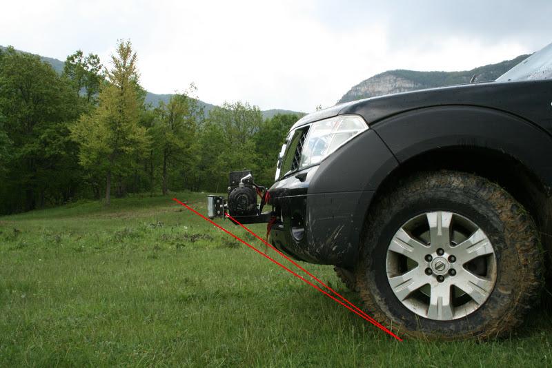

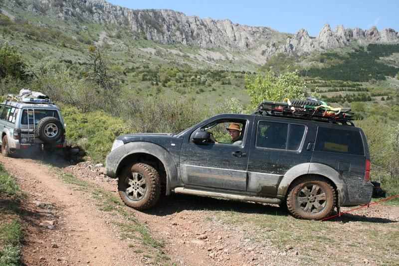

Фото лебедки на машине и в деле
на последних 2х - лебедка сзади
на предпоследней, только задняя лебедка помогла вытянуться вверх с лесного склона, уходящего резко вниз, это после того как при попытке выехать задом крякнул передний редуктор. передняя лебедка там не помогла бы :mrgreen:

самое долгое - это открутить болт, который держит кронштейн с передним номером в квадрате.
в городе использую болт, а не штифт, чтобы злыдни не утащили номер (сам он приклепан)
перед длинным маршрутом - менял болт на штифт, тогда его вынуть-вставить дело пары секунд.

задняя выступающая деталь - наоборот помогает сполэти со ступеньки не оторвав бампера
