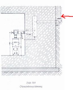

Никто не подскажет как и чем можно прочистить вертикальную трубу, если в ней сидит камень или, возможно, бетон? Труба диаметром 10 см, камень на глубине примерно метр. Снизу доступа нет.

Перфоратор с большим сверлом и вода под давлением.
А труба кстати из чего ?

Сообщение j-k » 21 окт 2013, 19:52
Металл какой-то.
Вода для чего и какой будет ее расход?

Если обломки не страшно вниз уронить, то с метра можно ломом хорошим жахнуть :twisted:
Только пристраховать его, что-бы не ушел вниз :lol:

Сообщение j-k » 21 окт 2013, 20:24
Вниз некуда - там труба делает колено. Правда, может и не в этом месте, а ниже, но все равно там где-то будет колено.

Сообщение Profesor » 21 окт 2013, 22:10
Вода чтобы вымыть разбитые осколки

с метровой глубины камень можно (а еще проще бетон) поднять 2мя кусками стальной проволоки, орудуя как крючками
если конечно не забили его сильно плотно
если плотно сидит без зазоров - то только снизу выпихать конкретно толстой стальной проволокой, а если через колено - то жестким прямым тросом (типа лебедочного, 10мм), вращая его - трос практически через любое колено пролезет

Сообщение j-k » 21 окт 2013, 23:33
Ну, да, ты прав : ) Речь о восстановлении дота рубежа обороны Ижора.
Трубу дымохода с крыши дота от глины прочистили буром, но уперлись в камни. Чтобы немного было понятнее, выглядит система так:
Т.е. вниз пропихивать некуда, пользоваться водой тоже крайне нежелательно - вода пойдет в дот. На какой глубине колено не известно - возможно камнилежат уже на повороте дымохода
