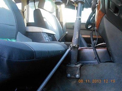

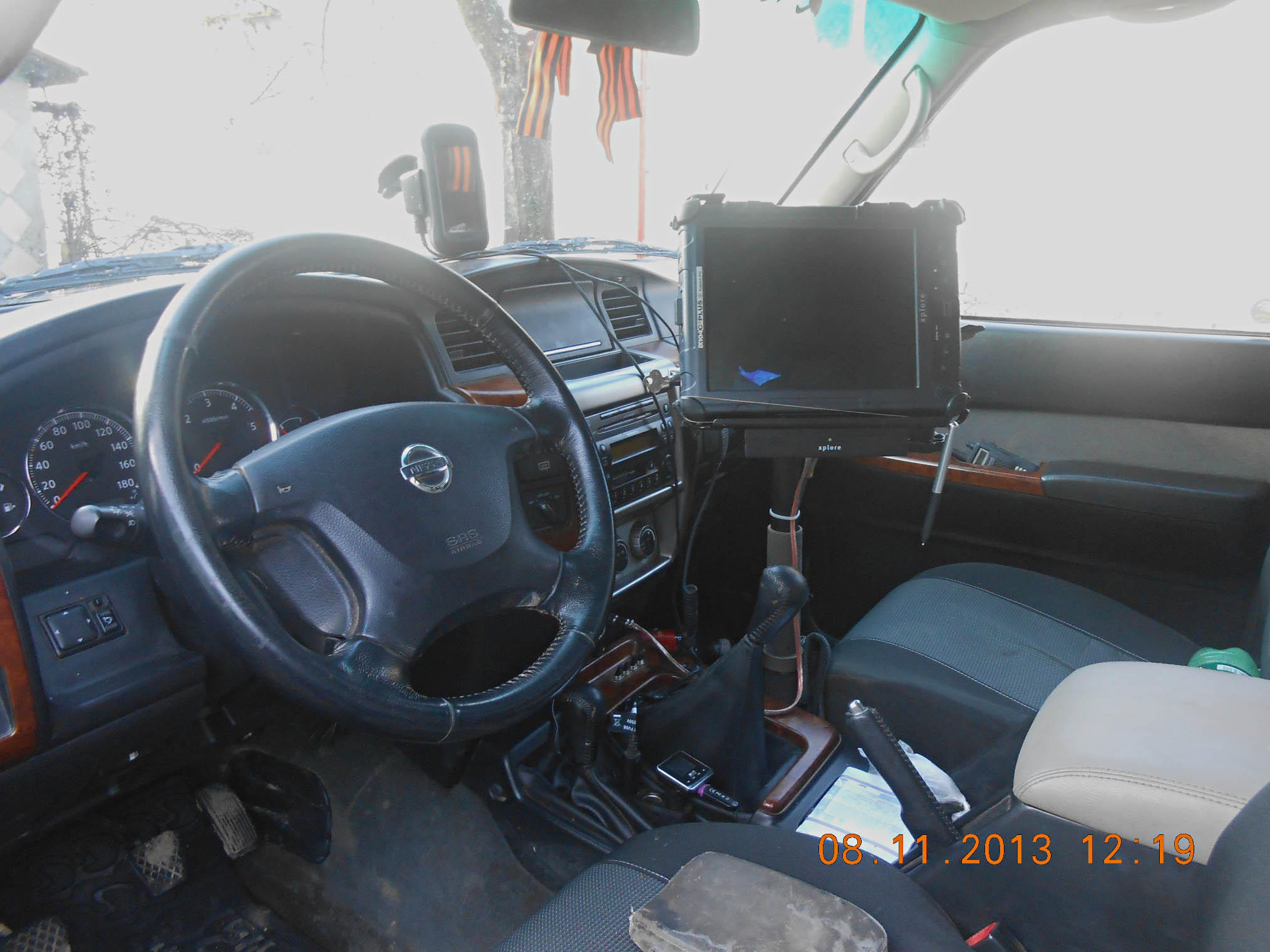

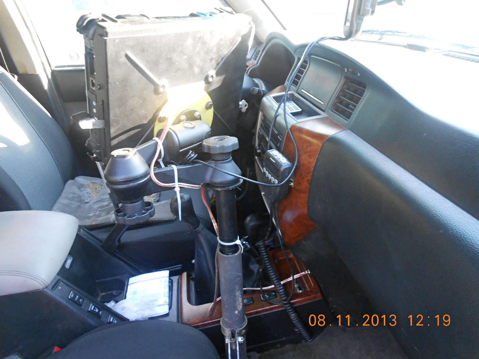

Сообщение Андрей66 » 08 ноя 2013, 13:50
Я эту штуку прикрепил на стойке RAM к тонеллю. Очень доволен. (фотки здесь что-то не цепляются, в личку скинь свой адрес, пришлю фото)
Андрей66
Сообщения: 275
Re: Крепление для Xplore в Патруле, как?
Сообщение Flander » 08 ноя 2013, 15:12
Фото от Андрей66

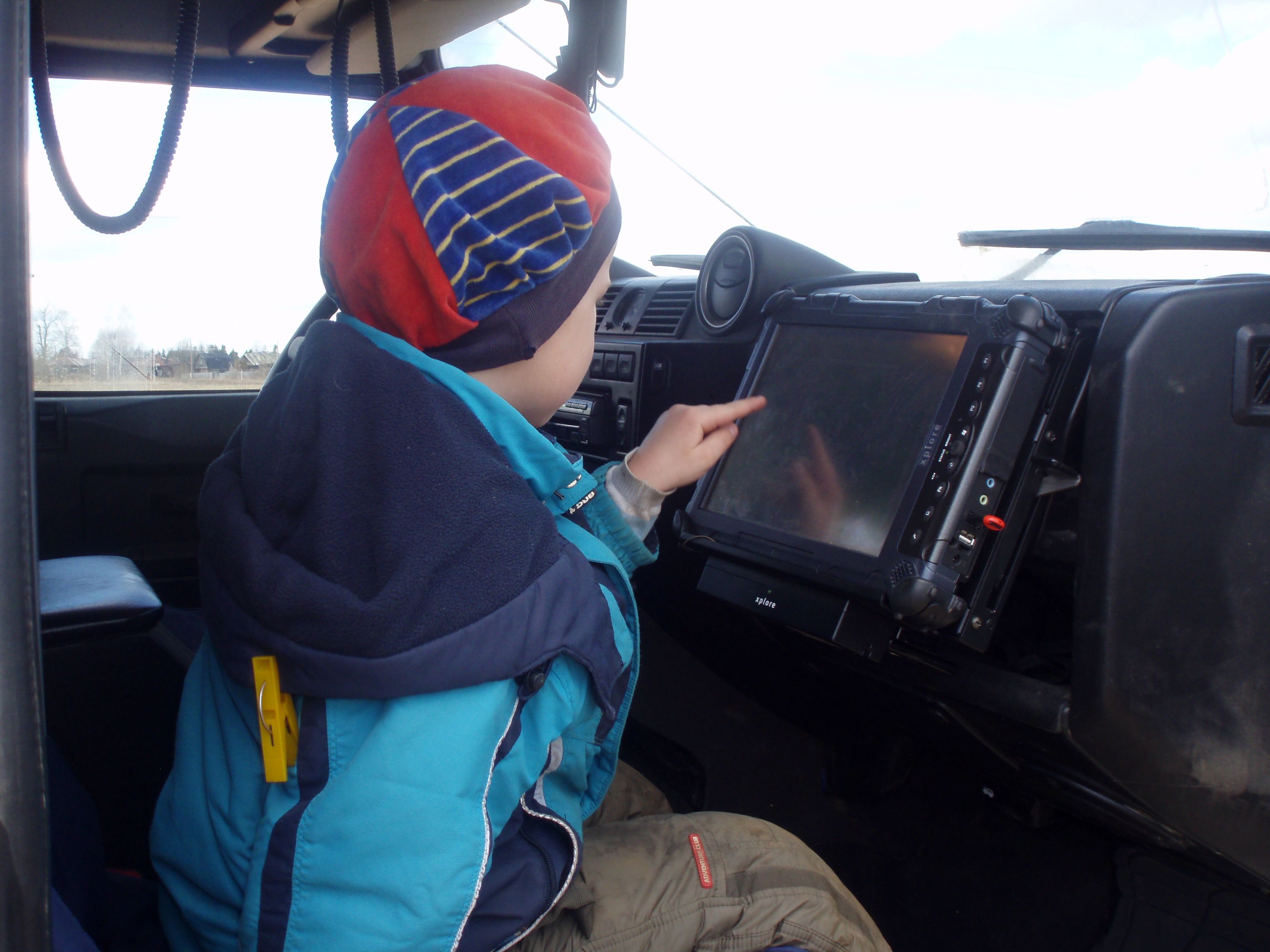

Сообщение KOT » 20 ноя 2013, 14:11
Я ставил в Деф, основное условие - возможность поворота. Крепление самого планшета покупал на форуме Кукурузера, там есть товарищ, который ими барыжит. По-моему, года полтора назад - около 2 тыс.руб.
Сама поворотная держалка была куплена в обычном Эльдорадо - это VESA-крепеж для небольшого телевизора.
И потом вся конструкция крепилась на торпеду перед штурманом. Выдержала 2 эгегейские Чуломы, ничего не отвалилось.

Сообщение KOT » 22 ноя 2013, 12:10
Ну вот как-то так.
Заберу машину с сервиса в выходные - если интересно - могу сделать отдельно более детальные и наглядные фото.
