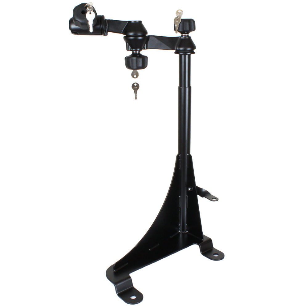

Была задача надежно закрепить в машине CF30, а весит он около 4-х кг.
Самым надежным и удобным решением, была док станция от http://www.rammount.com/
Вот такая Изображение
http://www.rammount.com/CatalogResults/ ... fault.aspx
К ней берется автомобильный телескопический кронштейн, например вот такой
Поскольку штатного крепления у Ram под патруль нет, оно было сделано по месту, по аналогии с оригиналом имело два крепления под передние болты правого сиденья. Материал сталь 2мм.
Этого оказалось недостаточно. Вся конструкция раскачивалась на бездоре.
Кронштейн был переделан из 4 мм железки и получил дополнительное крепление к селектору АКПП.
Теперь на нем можно сидеть, и тряске он не подвержен на любой дороге, что и было проверено при последней поездке.

Мне в таком варианте не нравится то что сиденье двигать уже нельзя будет, а иногда надо.

Сообщение Profesor » 21 янв 2014, 01:33
Ход сиденья около 10 см.
Пока не было ситуации чтобы не хватило.
А куда крепиться должен сей кронштейн ?

Сообщение Flander » 21 янв 2014, 10:43
Я так понимаю что к направляющим сидения, только сбоку.

Сообщение Profesor » 21 янв 2014, 12:20
Не, в патруль сбоку от сиденья ничего не встанет.
Ни с одной, ни с другой стороны.
Более того передние и задние крепления салазок находятся вообще на разной высоте, да еще и передние имеют перепад по высоте.
Может это вообще не для патруля ?
Я сильно сомневаюсь что RAM будет делать кронштейн на те машины которых никогда в Америке не было. :?

Сообщение Flander » 21 янв 2014, 12:46
для патруля они не делают, это я просто для примера нашел.
