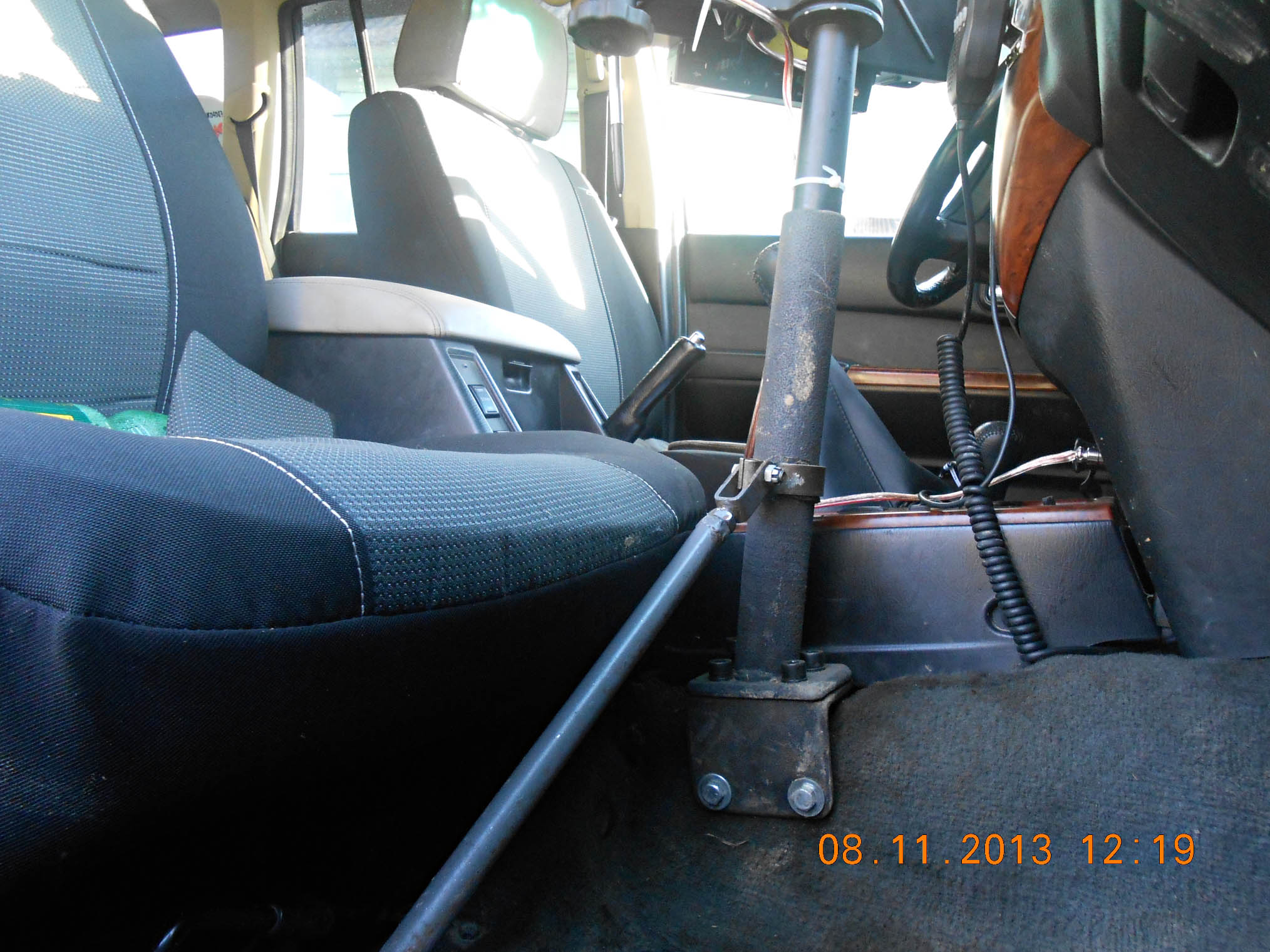

Я эту штуку прикрепил на стойке RAM к тонеллю. Очень доволен. (фотки здесь что-то не цепляются, в личку скинь свой адрес, пришлю фото)

Ну вот как-то так.
Заберу машину с сервиса в выходные - если интересно - могу сделать отдельно более детальные и наглядные фото.

спс, посмотрел, стало понятно. На дефе все проще
