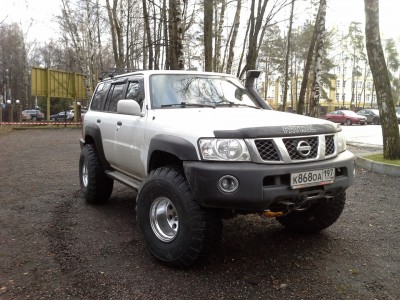

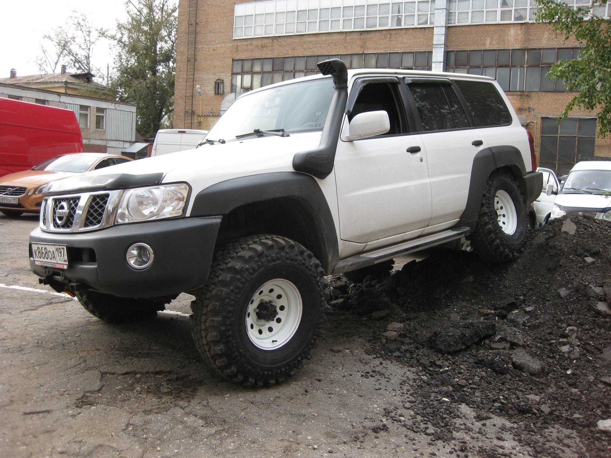

Друзья, очень нужен совет/рекомендации/личный опыт в вопросе крепления запаски большого размера в 61 патруле.
Имеется вот такая машинка
Более подробно здесь http://www.drive2.ru/cars/nissan/patrol ... ernist162/
При ее постройке был учтен опыт уважаемых участников обсуждения темы необходимости силового обвеса на старом форуме, были проданы все красивые железки с прошлого патруля. Таким образом имеем минимум веса, однако с покупкой арктиков все же назрел вопрос - что делать с запаской? Из очевидного: крыша (как? Багажник, рейки туле, хитрая платформа...), калитка в штатный бампер (если есть примеры именно на патруль, будет супер), повесить на дверь (имеется что-то вроде ее усилителя, помогающий держать симекс. Но тут проблема другая - если сдутый симекс позволяет открыть маленькую дверь, то с арктикой такой фокус никак не пройдет...)
В общем очень интересны ваши мысли, думаю не у одного меня такие вопросы возникали ;)
Зы. Большой багажник на крышу не хотелось бы, даже алюминиевый - вроде как нечего на нем возить, весь шмурдяк в том числе и хайджек отлично живет в багажнике в полочке Димы (мегаспасибо ему еще раз за нее;)) На крыше в идеале вижу бокс туле с ненужным в данный момент шмотом и пельменями зимой)

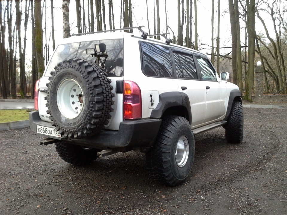

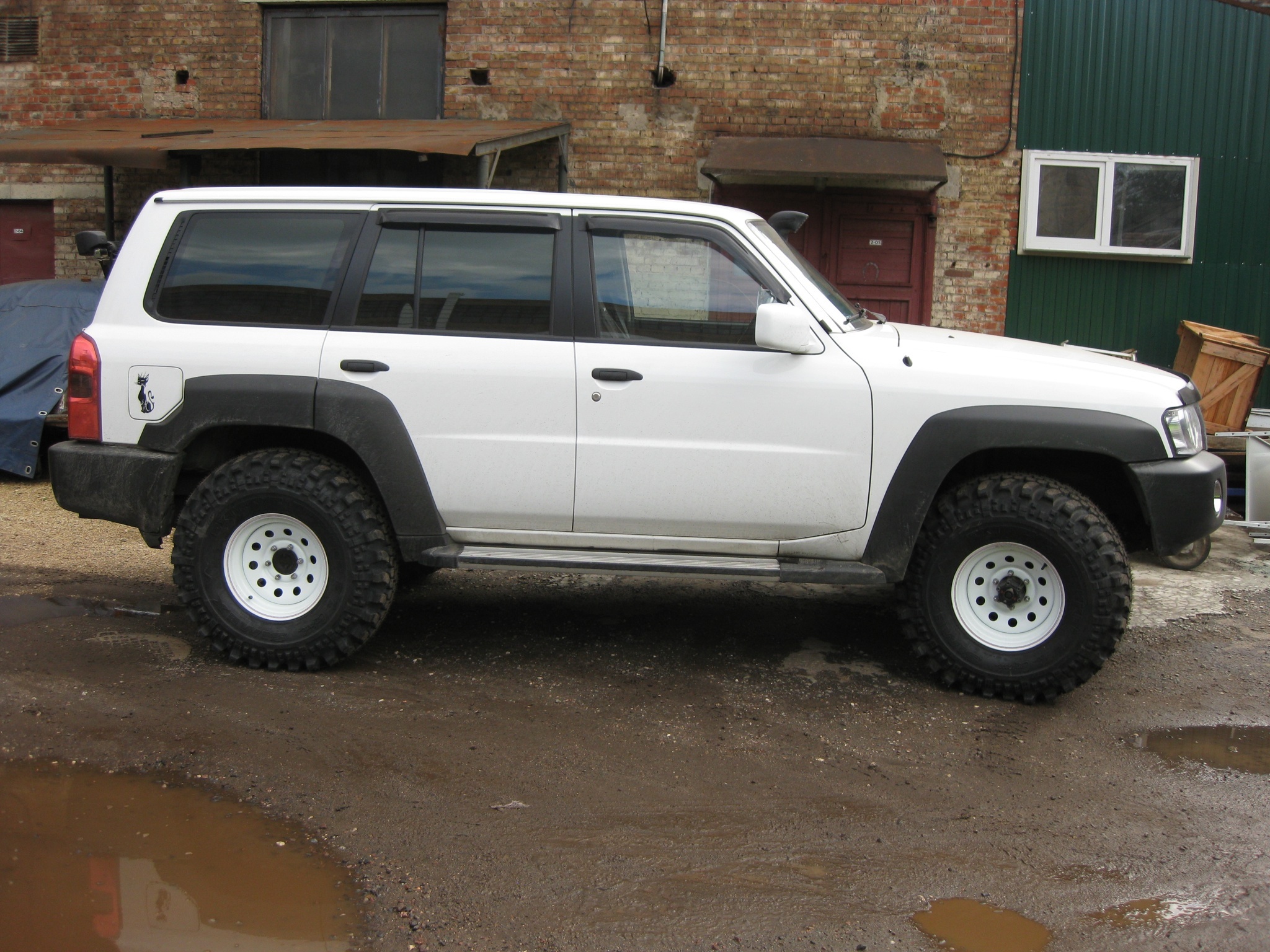

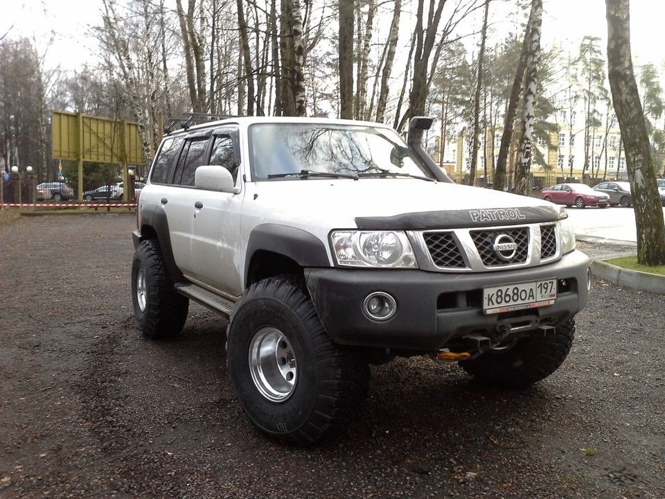

Сообщение Internist » 28 ноя 2013, 19:49
Саш, если не трудно, дай ссылочку на ниссан форум, я (как и многие;) поиском не нашел в свое время про такую калитку.
По подвеске: 2дюйма оме + проставка 3см тач дог + бодик 40 мм. Симексы вставали и при одних проставках, бодик сделал, чтобы арки приподнять (хотя и так не цепляло нигде при вывешивании).
Для арктиков пришлось отпилить бампер по краям, расширители и крыло (возле дверей) и все. Машина легкая, поэтому пространства в арках сохранилось достаточно. На всякий случай нарастили отбойники, зимой мне хода не нужны, а под симексы весной их удалю. Вот как-то так ))
Я с этой машиной пытаюсь воплотить принцип модульности, о котором ДимычЪ много писал, только чуть с другой стороны. При необходимости, бодик за 2 часа снимается, из гаража достаются 33 мудричи и можно смело двигать в дальнобой. Пока такой возможности нет, я решил заниматься подмосковным туризмом, а для этого лучше симексов ничего не придумано (чтобы поменьше борьбы, побольше езды), ну а арктики.. Это мечта. Надеюсь через годик смогу применить их в нормальной экспедиции ) При всем этом, центр тяжести поднят не сильно, думаю в горах будет не очень напряжно..
Кронштейн под запаску у меня реализован так http://www.drive2.ru/cars/nissan/patrol ... l/2013738/ Дикий колхоз, это понятно, сейчас проходит обкатку ;) если вышести крепление еще дальше, боюсь слишком большой рычаг получится..
Багажник это самый простой вариант, в общем-то к нему пока и склоняюсь. Либо как у Димы калитку мастырить, но все же хочется видеть нормальный бампер ;))
Аркадий, а каково это грузить арктик на крышу? В целом очень напряжно или терпимо?
Пара фоток без бодика
Internist
Сообщения: 36
