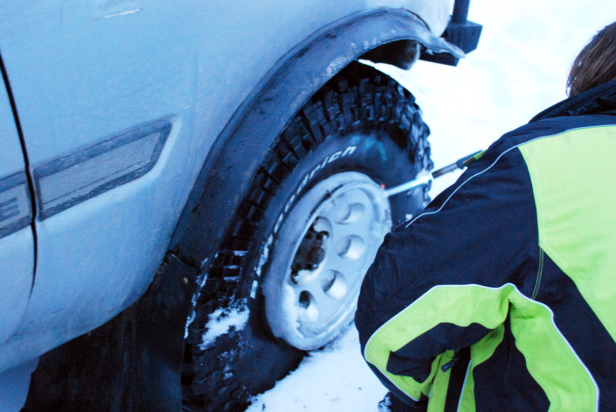

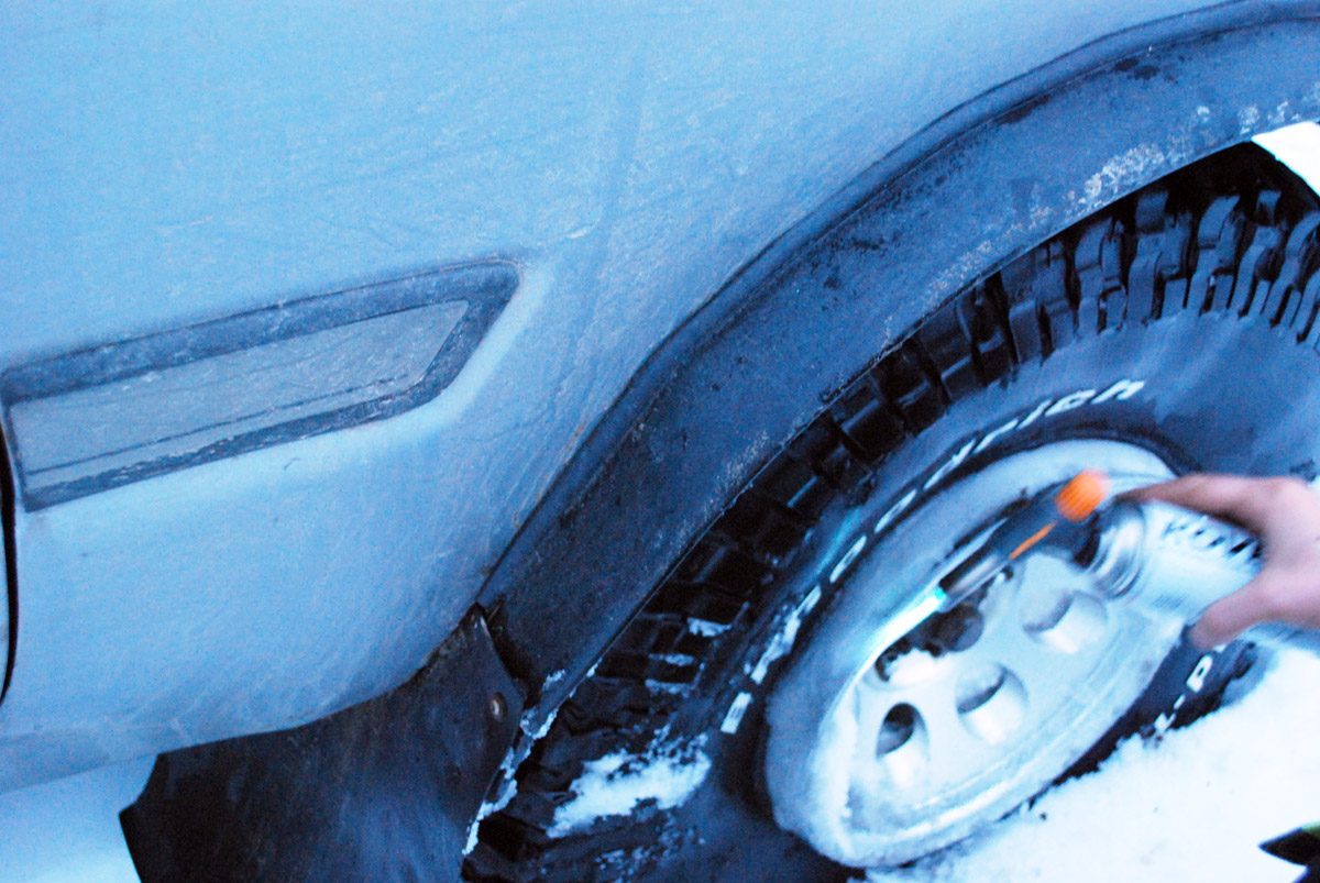

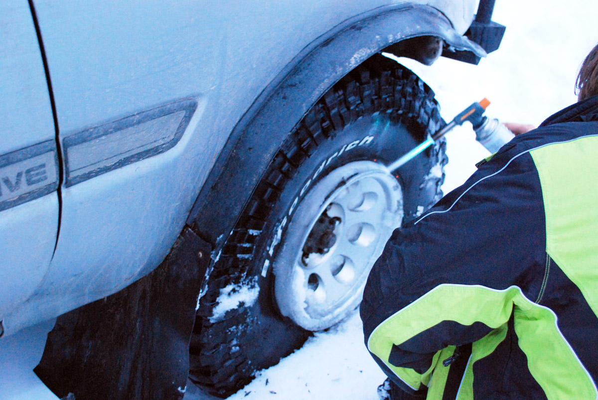

В прошлом году был поучительный опыт использования данного способа зимой.
Выложу и в этой теме фотки для статистики.
Так работает приклеенная камера при разборте колёса. Давление 0,8. Значительный уклон правый. Резина соскочила с хама наружного. Выяснилось это только через 5 км, на привале.:-) Машина ехала прекрасно,колесо не спустило!:-) В щель набился снег, утрамбовался и превратился в лед. Вытапливаем его горелкой, чтоб вернуть резину на место.Но этого можно было б и не делать,а спокойно ехать до лагеря.:-) :-)
PS Кстати, в верхней части диска видна черная полоска подо льдом - это камера,сосок на месте.

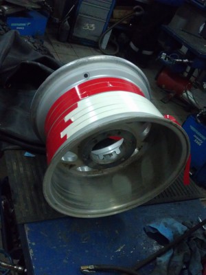

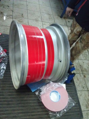

Ну да, смысл в том, чтоб сосок не срезало, т.е. клеится к диску. Посмотри у меня в подписи инстаграм, неделю назад туда фотки процесса выкладывал.
Дэныч, да,возможно прав. Или еще, как вариант, надо тщательно обезжиривать сам диск растворителем 646-м. И камеру оттирать от талька и тоже обезжиривать. Тогда будет надежно удерживать от проворачивания.
Мне УАЗовские за свою большую толщину нравятся, они не протираются и не спускают, даже если от хампа отжалась резина и внутрь колеса попала земля, камни, ветки. Не надо разбирать чистить. Можно еще месяц спокойно ездить и не париться. :)

к диску скотч клеится отлично, а вот к камере - да, тальк на новых камерах всю малину портит, гад :mrgreen:
