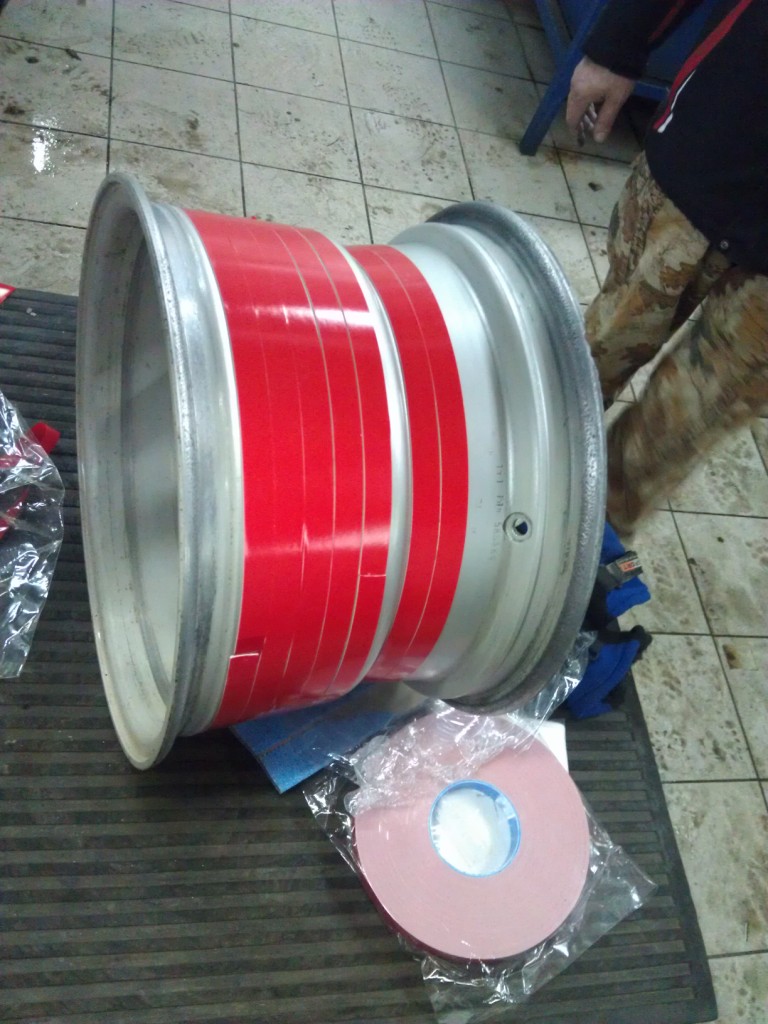

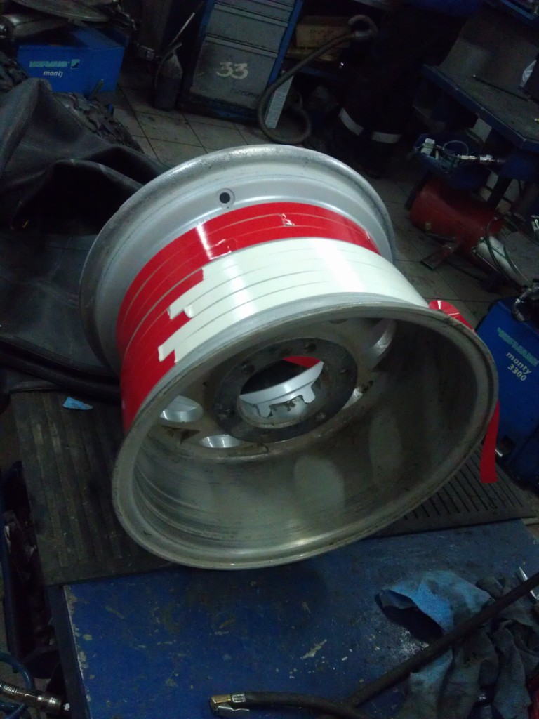

Про приклеивание камер
В прошлом году был поучительный опыт использования данного способа зимой.
Выложу и в этой теме фотки для статистики.
