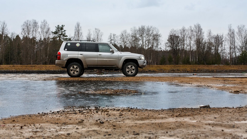

Вот глядя на "Яшу" и прикидывая проходимость тяжёлого авто занялся поиском резины на штатные 17 диски, не очень широкие, чтоб не громоздить расширители и не поднимать авто ещё выше. Размер 305 и 315 х 70 или 75 этого радиуса отсутствует как класс. Что делать если задача поставить резину не больше 35 но и не меньше 33, как сейчас стоит?
Продолжать поиск.
Кататься так.
Передти на 16 размер диска.
(продать авто просьба не писать, давайте попробуем сотворить хоть одну тех.тему без флуда и выяснения отношений, а просто полезную для владельцев данного авто).
285х70 R17

Дим, опиши какие переделки по подвеске сделаны.
Re: Резина в Патрол.
Сообщение Нивчик. » 24 дек 2013, 23:33
+2 ОМЕ, удалён задний стабилизатор.

315/70 есть такая резина, почему отсутствует?
О какой речь, о зиме?
Надо еще мост передний двигать на 1-1.5 см и прийдется чуть подрезать расширитель где переднийи брызговик
Сообщение Нивчик. » 25 дек 2013, 00:23
Брызговики удаленны.
Резина лучше БФГ МТ КМ2 или что то схожее по рисунку, цене, качеству. Сколько мест обзвонил нет и не будет.
