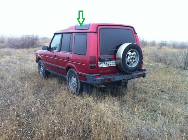

http://www.land-cruiser.ru/index.php?sh ... 084&page=1
единственное что баллон наверное все таки литров на 5-8 поставлю.
Хочу сделать под стекло
внутри автомобиля.А с другой поставить два компрессора.
А чем можно ресивер спасти от ржавчины внутри?

Какой смысл ставить ресивер на верх?
У меня один Беркут20, один вот именно такой типа "Агрессор", только в моём случае- это "Кинг", с пластиковой головой и оребрением цилиндра. Качает постоянно он, а Беркут я подключаю ему в помощь только когда надо на асфальт выезжать. Ни чего не перегрелось, эксплуатирую еого 3-й год, а Беркуту уже 7лет

Re: Пневмосистема в автомобиль.
Сообщение глеб 501 » 10 янв 2014, 13:12
Dikiy писал(а):Какой смысл ставить ресивер на верх?
Лень просто место вроде не плохое и от воды подальше.Или я не прав?
