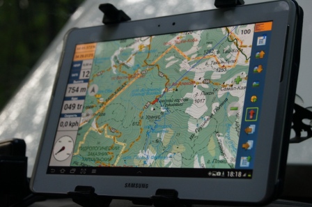

Весной решал такую же проблему.
Остановился на Samsung Tab2.
Никаких комплектных держателей ним нет. Но в продаже сейчас достаточно много вариантов.
У меня такой.
Проездил с ним по Крыму, проблем не было. Не выпадал, от стекла не отлеплялся. Но у меня он нижними опорами практически лег на торпеду. Поскольку у Самсунга Таб2 разъем питания находится посередине широкой стороны под логотипом SAMSUNG, когда включалось питание , планшет вставлял вверх ногами и разъем был сверху.
С зарядкой проблема была такая. Штатная зарядка от прикуривателя Samsung не давала достаточного заряда для подзарядки и постоянной работы Озика. Помогла автомобильная зарядка BELKIN с отделяемым шнуром USB, купленная в свое время для айпада.
Вообще обратил внимание, при работе Озика планшет потребляет очень много энергии, зарядка идет батареи идет в минимальном количестве. А когда в Озике рисовалась Гугл карта( космоснимок) и при движении по асфальту очень активно перерисовывалась, то и зарядка BELKIN не справилась. Планшет разрядился.
В целом - сделанным выбором очень доволен. В одном приборе Озик, Навитель и приложение для OSM OsmAnd+. Работа GPS также не вызывает нареканий. Единственно только, иногда подвисает Озик. Но думаю тут надо еще поразбираться с версиями.

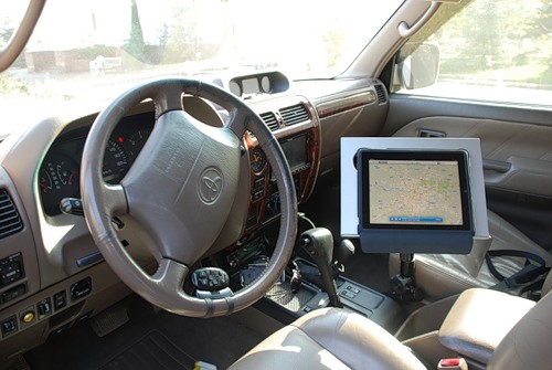

Если же обязателен обычный легкий планшет, то я читал отчеты человека, который катался с первым айпадом, вмонтированным в приборную панель. За несколько лет он прошел кавказ, монголию, кзахстан итд. В общем покатался. Нареканий на работу планшета не было. Но программ растровой навигации под IOS нету. Ребята на планшет транслировали картинтку для водителя с ноута штурмана на винде. Тогда еще программ навигации под андроид не было и каждый придумывал свой велосипед :)
Выглядело это вот так:

Сообщение AnnaK » 28 июн 2013, 11:41
А у меня уже второй год http://market.yandex.ru/model.xml?hid=6 ... 8&clid=502
Металлический корпус, с жпс-ом, вполне довольна. Автозарядка к нему есть, но я заряжаю через инвертор. На окно такие ставить неудобно - никакого обзора. Держу на кронштейне, который устанавливается в пол.
Типа такого
