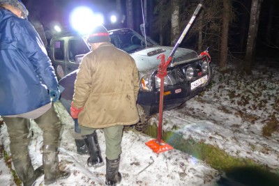

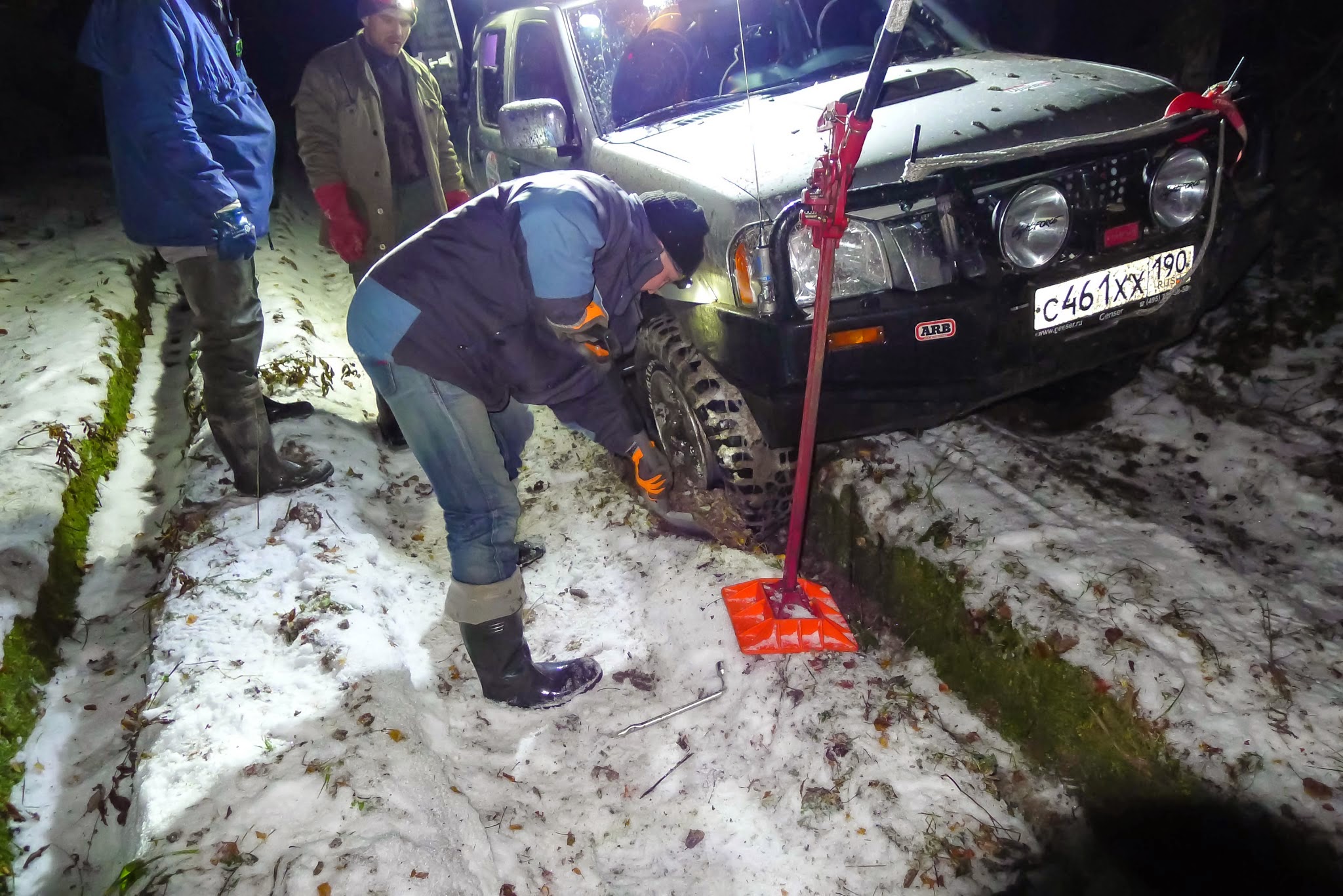

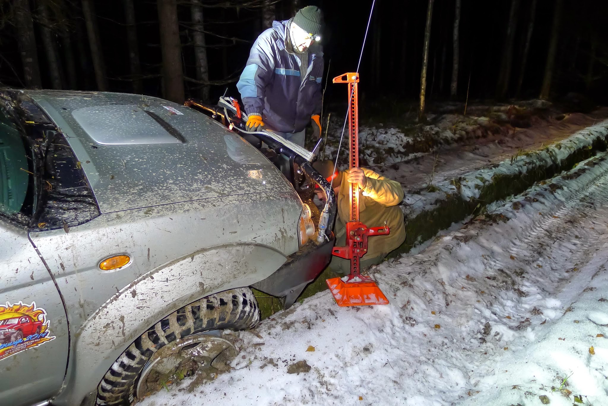

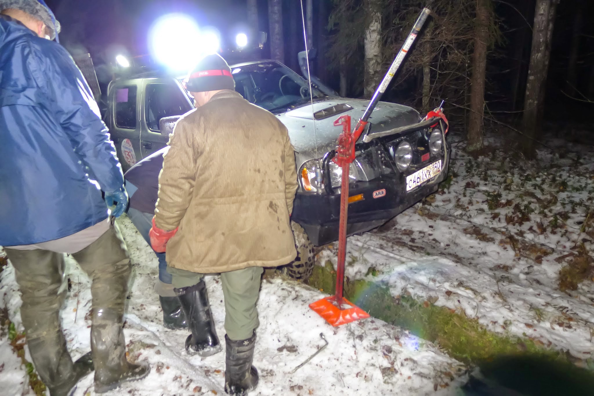

Разборт на NNP300 из команды ПИКАПКЛУБ-4 вечером первого дня на лесовзке Ивановское-Пежега и начало подготовки к его к его устранению.
