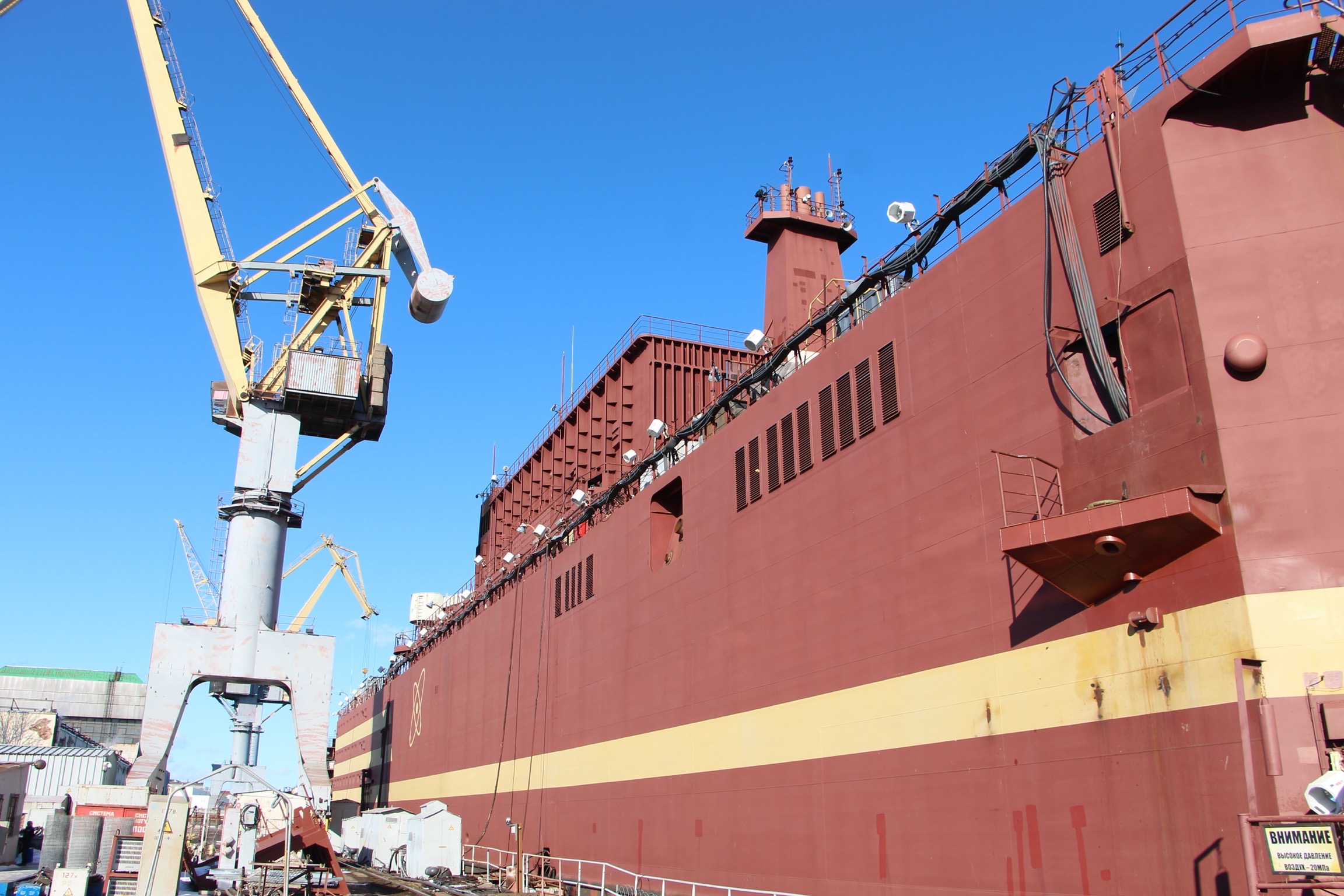

Фото - март 2018, сделаны на Балтзаводе.
