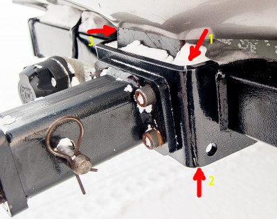

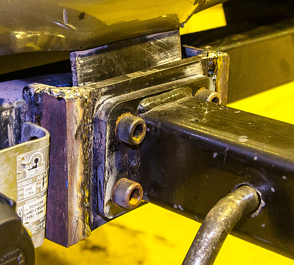

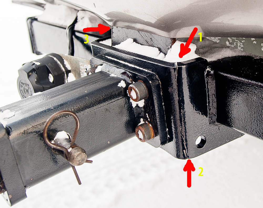

Сообщение Razgrom » 31 мар 2016, 23:10
Gluck писал(а):Лучше не улучшать то, где нет проблем :)
Золотые слова.
Рассматривали мы все эти варианты , и с карданами, да.
Пока не понятно нужно ли усложнять этот узел.
Что то американская конструкция квадрата не слишком хорошо себя показала.
Сначала у Сказки сделали усилитель, деталь 3, привязали балку фаркопа к раме дополнительно.
А потом получили вот такие трещины 1 и 2 (причем симметричные такие же точно и с правой стороны есть) прямо по металлу толстенному.
Пришлость разделывать трещины, проваривать их, а затем еще накладки приваривать усиливающие.
Так что есть о чем подумать.
Сообщение Gluck » 31 мар 2016, 23:50
Razgrom писал(а):Рассматривали мы все эти варианты , и с карданами, да.
Мне кажется, это проблема слишком большого рычага сцепного + неправильная загрузка прицепа.
Характер трещин говорит о вертикальном выламывании.
Я бы заглубил бы внешний квадрат, как можно глубже, что бы уменьшить рычаг и приварил бы к нескольким плоскостям.
