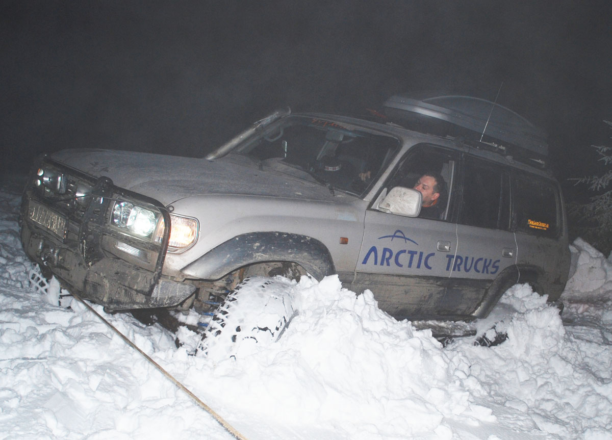

Сообщение Profesor » 11 янв 2014, 14:05
Было утро и все были трезвы.
Ту определенное стечение обстоятельств которое допускать никак нельзя.
Мокрые тормоза и разворот с выставлением машины вниз по склону.
Разворот нужно делать за много приемов избегая критических углов.
Ночью накануне , точнее вечером, но было уже совсем темно, мы ушли в сторону от избушки на 100 метров и там тоже пришлось разворачиваться, приемов за 10 это удалось осуществить, но задом сдавали в гору, кмк так безопаснее. Правда по многим отзывам для Тойот такой маневр рискован, т.к. основная нагрузка ложится на передний диффференциал, который слабее заднего.
А по поводу умчались от избушки, спешка началась от желания побыстрее и первыми :oops: выйти на маршрут, был последний ездовой день.
Когда увидел как Пахом плавно уезжает в пропасть была легкая паника, т.к. на машине подъехать не успевал, а держать руками врятли бы удержал.
Но как и все бросил машину и побежал держать.
И только когда уже залебедились за Фултайма, подъехал и выставил машину для лебежения.

Пояснение к фотке: Из-за невозможности дальнейшего движения основной колонны участников (почему, опустим) головной авто пришлось разворачивать на узкой траверсе. Авто заглох, так как хапнул воздуха из бака, при нереальном дифференте на корму, во время этого маневра. Сразу прокачать систему не удалось, пришлось "крутить" с помощью лебедки др. авто. Причины всему глубокий снег, ограничение маневра, недооценка дифферента (крена). Хорошо, что не произошло худшего :evil:
