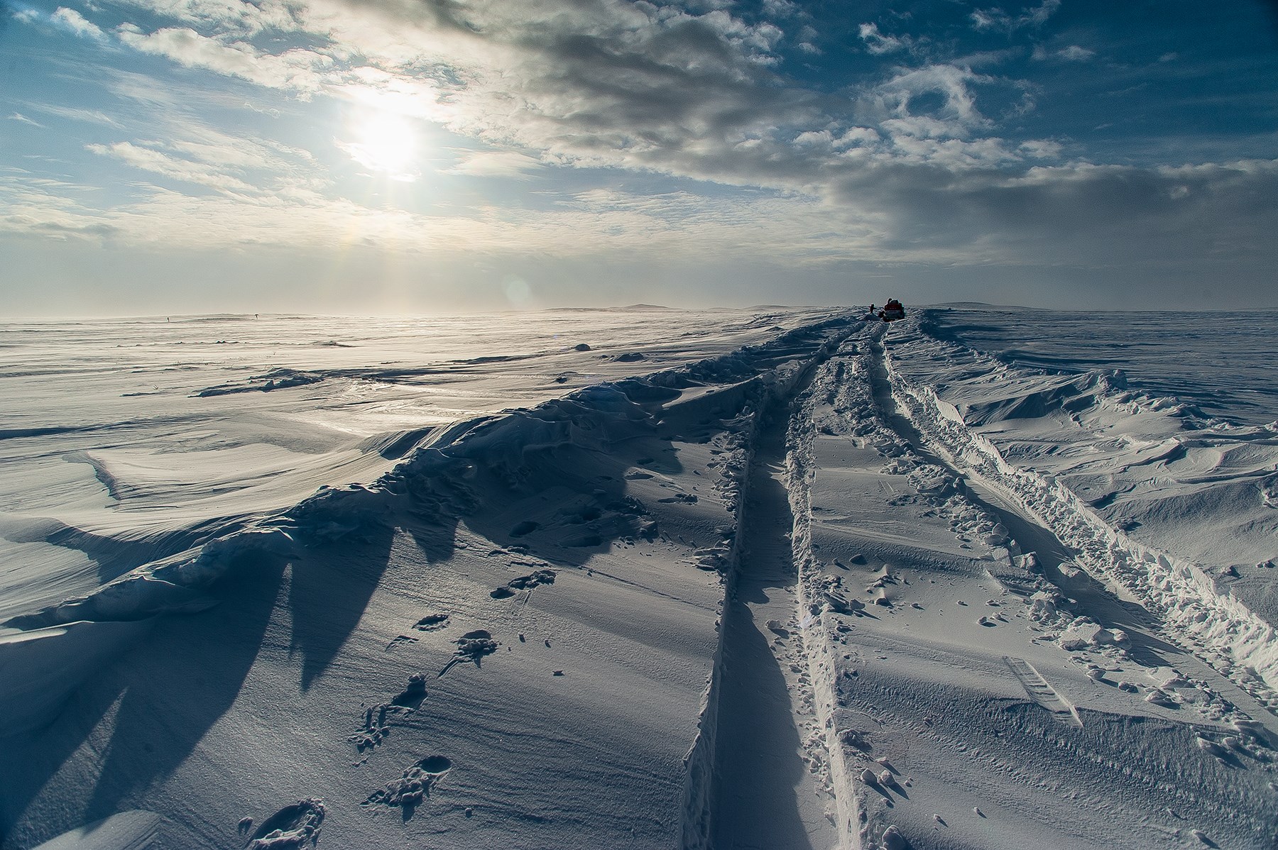

Сообщение mralex » 01 апр 2016, 01:38
Gluck писал(а):Не было ситуаций, когда лыжа бы пыталась провернуться с колесом?
Мне кажется, если были бы продольные направляющие на скользяке лыжи, это бы усилило метал, а сопротивление скольжению осталось таким же.
Пыталась провернуться только при маневрировании задним ходом. И то в общем не всегда, а только когда упиралась в слишком твердую колею сзади.
Еще нюанс - за ночь лыжи примерзают. Даже не за ночь, а довольно быстро после прекращения движения. Видимо они все-таки разогреваются до какой-то температуры чуть больше температуры снега под ними. И через некоторое время эта пленка влаги превращается в лед. Сдернуть их не сложно, но вот примерзают, да.
Колея которую оставляют лыжи, более рыхлая, чем колея просто за колесом автомобиля. Не смотря на то что она ровная и красивая, колеса в ней охотнее зарываются, чем если перед тобой просто прошел автомобиль без прицепа. Видимо лыжа срезает часть утоптанной колеи. Ну, либо разогревает ее, хз как это в реальности работает. Я разные варианты пытался обмозговать, почему такой эффект наблюдается.

Сообщение Gluck » 01 апр 2016, 02:11
mralex писал(а):Еще нюанс - за ночь лыжи примерзают. Даже не за ночь, а довольно быстро после прекращения движения. Видимо они все-таки разогреваются до какой-то температуры чуть больше температуры снега под ними. И через некоторое время эта пленка влаги превращается в лед. Сдернуть их не сложно, но вот примерзают, да.
Кстати, с пластиковой волокушей у нас так же было. Через несколько минут после остановки её сложно стронуть, потом идет очень легко. Но вот стронуть, нужно было порой ногой пнуть, руками не получалось.
Думаю, что это именно примерзание, от трения нагревается поверхность скользяка, при остановке она подтапливает снег, а потом он сразу застывает.
А с зарыванием, наверно туда попадает неутрамбованный снег сбоку, и лыжей он выравнивается. Кажется, что перед тобой асфальт, а в действительности туда проваливается колесо на сантиметр.
Часто бывает когда идешь на скорости по целине, бах... начинает тянуть с сторону - колесо продавило наст ... через несколько метров выхал, не особо снижая скорость. Смотришь в зеркало, а там провалилось-то чуть-чуть. А тянуло, как будто пол колеса ушло.

Сообщение Razgrom » 01 апр 2016, 14:11
Лыжня.
