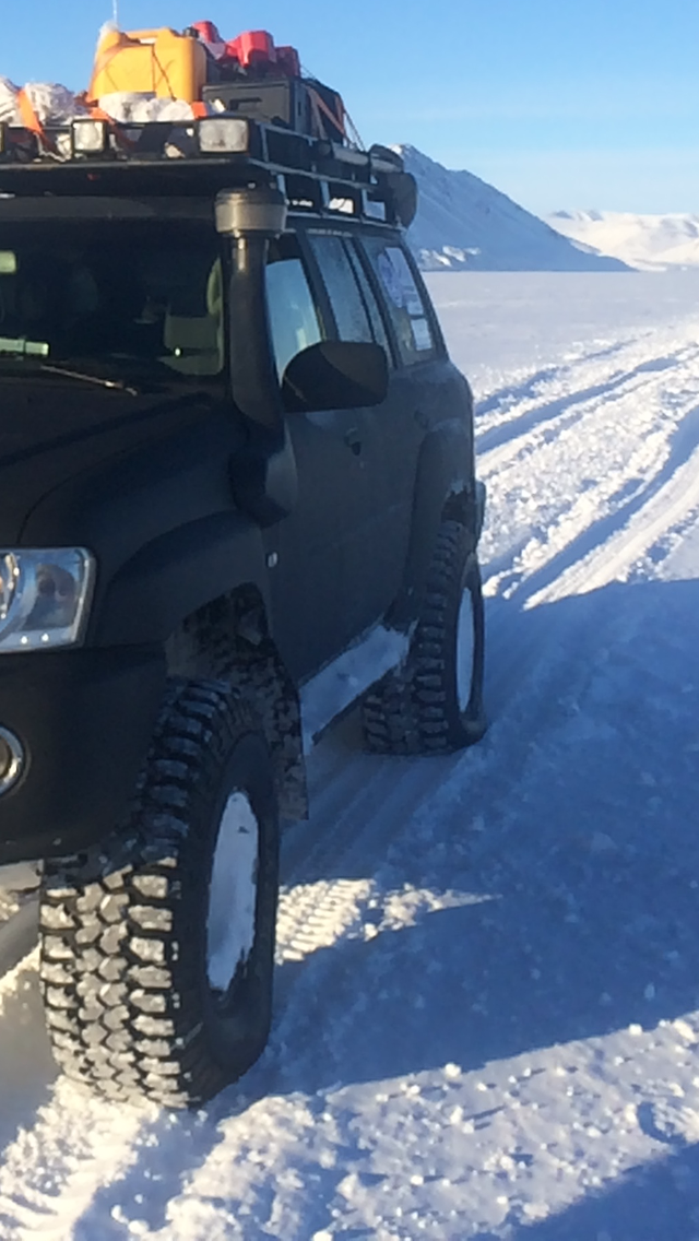

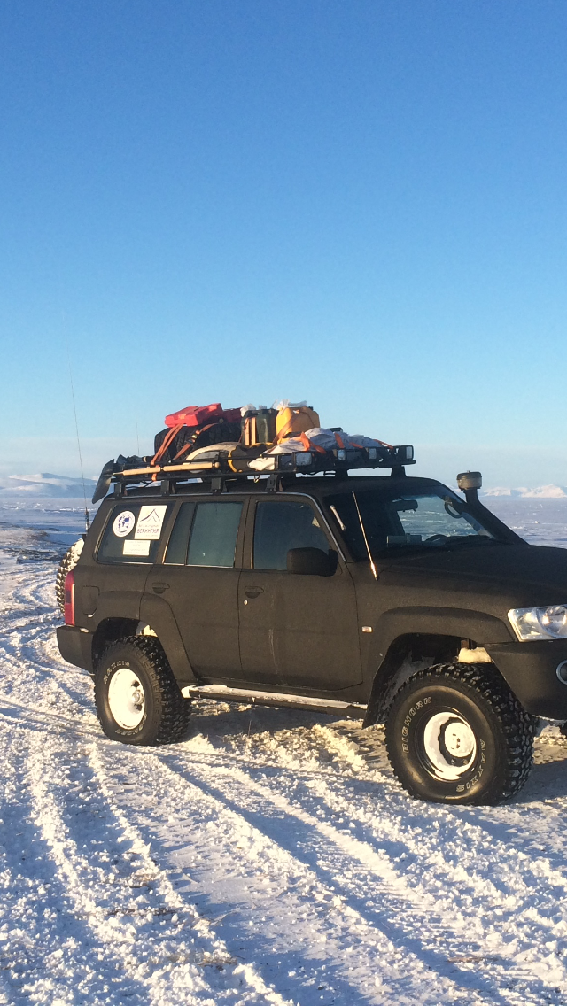

Вот например, максис на 0.6...
Из наблюдений еще. Тяжелая ТЛК80 Райта и Патруль, подламывали Арктики на 0,4 уже при езде по насту, например, и приходилось подкачиваться после тяжелых участков до 0,54-0,6.
С Максисом, подломов не было на 0,4, а ширина плюшки была больше.

Ну на нижней фотке, я бы либо накачал зад, либо спустил перед. Они же по разному сплющены. Или так кажется?
Я качал арктики 0.6 зад и 0.4 перед, было примерно одинаково, заломов не было. Можно долго ехать на таком давлении.
